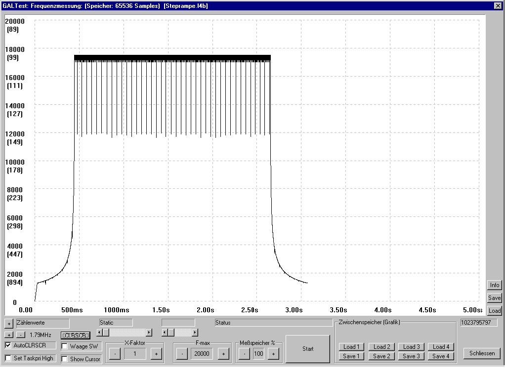

von m.n. (Gast)
Die angeschlossenen USB-Geräte werden vom PC im ms-Takt nacheinander
abgefragt. Da kommt eine Latenz von 20 ms schnell zusammen.
Ob AVR, STM32 oder sonst ein µC ist doch egal. Die obere Schrittfrequenz
hängt vom Motor und seinem Treiber ab.

Das ist mein Vorschlag gewesen. Dafür reicht wie gesagt auch ein
Arduino, der mit seinem Timer die Schrittfrequenz erzeugt.

von NichtWichtig (Gast)
Stimmt, PCDreh hatte die die Impulse für 3 Achsen direkt am LPT Port
angeklemmt, Richtungsbit dazu und Endstufen dahinter.
Potty war schon genial mit dem war er machte, selbst als er tot krank in
der Chemo lag programmierte er noch ne Achse mehr an seine Software oder
baute krasse Modelle.
Informatiker, Modellbauer, Tüftler, Biker, Spaßkopp, Kumpel - r.i.p.
Ich hatte mir damals ein Impulsmeßgerät gebaut und eine Win32
Testprogramm um einen Impuls/Zeit Diagramm erweitert.
Dabei zählt ein 16 Bit Counter die Zeit zwischen den Motorimpulsen und
übertrug diese an den Meß-PC (2x8255 am 16Bit ISA-Bus)
Man konnte ein Quarzoszillator aufstecken und per Vorteiler dann den
Zähltakt jumpern, z.B. 20MHz/4 oder so..
Habe mal in meinen Archiven gesucht und was aus den 90ern gefunden:
Hier ein Beispiel, wie ein DOS-Programm die Impulse erzeugt.
Das die Rampe exponetiell mit der Geschwindigkeit steigt, ist gut zu
erkennen. Sie wurde hier ohne Motor aufgenommen, der bei solch einer
Beschleunigung keine Chance hat, den Impulsen zu folgen.
Diese Rampe wird in der Praxis bis etwa 4000 Impulse verwendet.
Es sind auch deutlich die Einbrüche der Impulspausen zu sehen, die durch
den DOS-Timer-Interrupt alle 56ms erzeugt werden.
Immer wenn DOS seine Timer-Interrupt-Routine ausführt, fehlt dem
Impulsprogramm diese Zeit.
Daraus ergibt sich eine Verlängerung der Impulspause, was für 1, 2
Impulse eine geringere Frequenz bedeutet.
(Ließe sich mit der Zoom-Funktion präzise feststellen)
