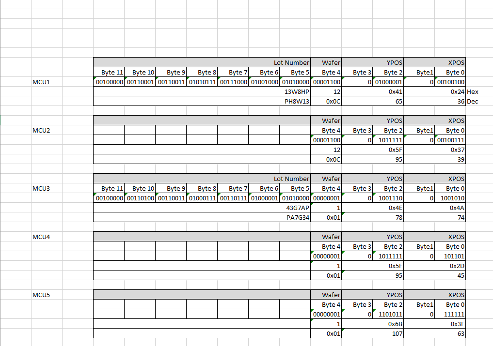

Anbei ein Screenshot meiner Auswertung der Controller. MCU 1 und 2
kommen von Mouser, MCU3-5 sind Nucleos.
Was ins Auge sticht ist, das die Lot-Number jeweils die selbe ist, was
auch in gewissem Masse logisch ist, da die IC wohl von der selben Serie
kommen.
Auch ist relativ aufällig das Byte 1 und 3 immer 0 sind, das ist
natürlich bei nur 5 IC's auch gut möglich das es sich um einen Zufall
handelt. Das jedoch ein einzelner Wafer 65535 x 65535 Die's beinhaltet
ist auch sehr unwarscheilich, weshalb ich annehme das es nur 255x255
sein werden, und die Bit nur als Platzhalter dort sind. Auf einem Wafer
für den STM32L433 gibt es sicher weniger Die's als für ein Modell mit
nur wenig Funktionen & Pins.

OP #5977307
Anbei noch das Bild, was beim ersten Post vergessen wurde.

Gast #5977716
Wenn es darum geht, wandel die 16bit bcd in 8bit signed int um. WAF ist
1-25,
da reichen dann 5 bits, bleiben 11 bits frei für die LOT.
Beispiel:
uint32_t make_uid() {
#define HASH_MULTIPLIER  36 // can be 1 too for intel type checksum
uint8_t i,j; uint16_t w; uint32_t res;
w=((uint16_t*)uniq_id_1)[0]; j=w; if(w&0x8000) j|=0x80; else j&=~0x80;
i=j; // X and Y Position, int8_t format. i==X, j==Y;
w=((uint16_t*)uniq_id_1)[1]; j=w; if(w&0x8000) j|=0x80; else j&=~0x80;
res=i<<24|j<<16; w=j=*uniq_id_2; res|=j<<11; // store X,Y,WAF
// build LOT id, start with WAF id, then xor all bytes, then hash it.
for(i=1;i<4;i++) { j=*uniq_id_2>>(i<<3);  w^=j; }
for(i=0;i<4;i++) { j=*uniq_id_3>>(i<<3);  w^=j; }
for(i=1;i<4;i++) { j=*uniq_id_2>>(i<<3);  w*=HASH_MULTIPLIER; W+=j; }
for(i=0;i<4;i++) { j=*uniq_id_3>>(i<<3);  w*=HASH_MULTIPLIER; W+=j; }
w&=0x7ff; res|=w; return res; // FORMAT MSB-LSB:
X(8)Y(8)WAF(5)LOT_HASH(11);
