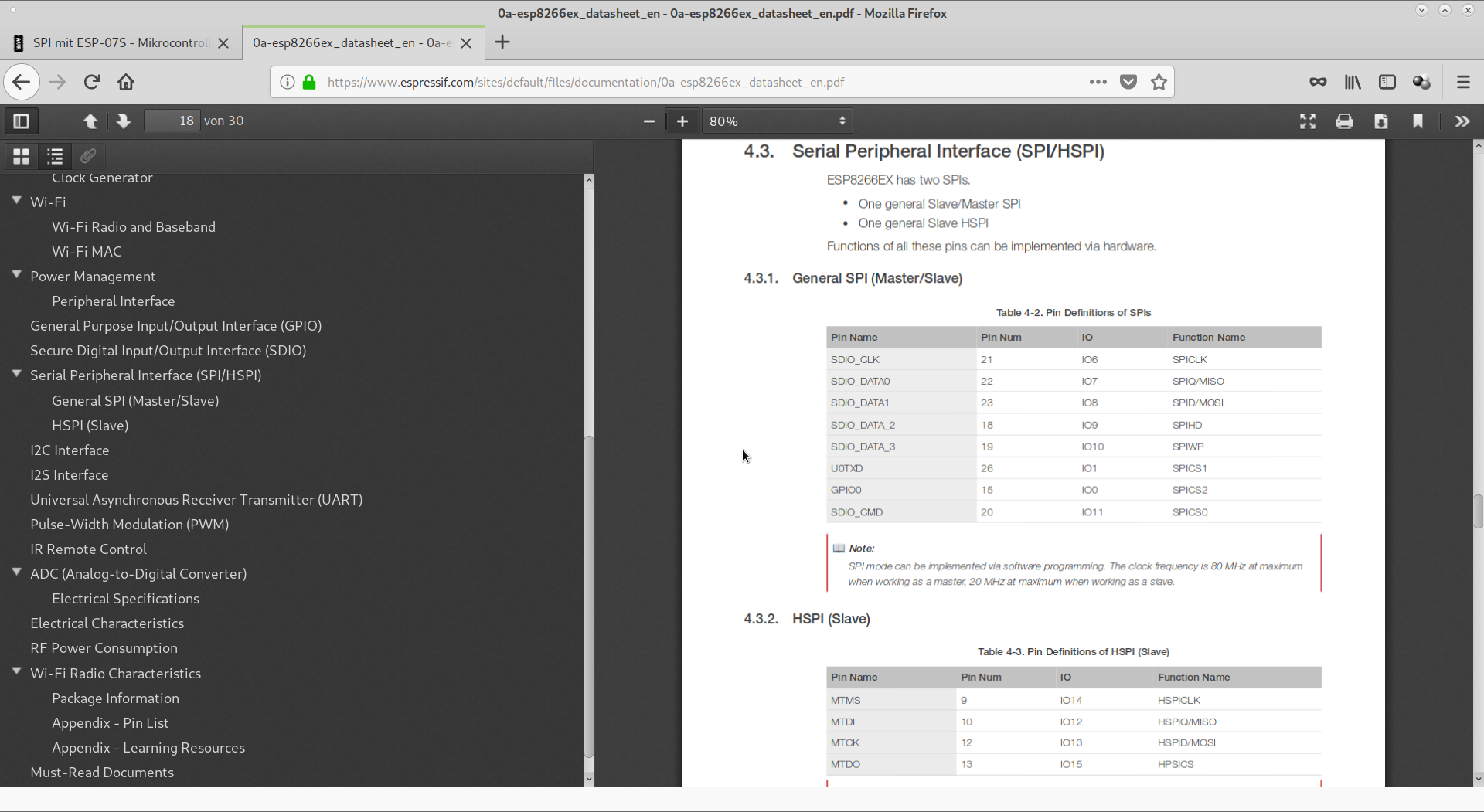

Ich möchte einen ESP-07S mit der Arduino-IDE als SPI-Slave
programmieren. Allerdings kommen mir gerade Zweifel, ob das mit einem
07S überhaupt geht.
Bisher dachte ich, SPI (Kommunikation) und HSPI (Flash) wären
verschiedene Dinge mit separaten Pins -- aber stimmt das auch? Wenn
nein, würde dem 07S doch die für SPI notwendigen Pins fehlen, oder
nicht?
Gibt es überhaupt ESP-Module ohne Platine (welche man also selbst auf
Platine löten kann), welche die (Flash-)SPI-Pins herausführen?
