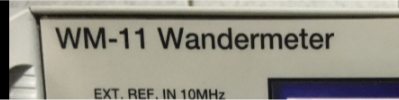

Hai, sagt mal: Was ist ein "Wandermeter"? "Pendulum Instruments offers a unique transportable WM-11 Wandermeter, for verifying the quality of synchronization clocks in digital networks, e.g. SDH/PDH/SONET. The unit weighs only 5 kg and contain everything needed, including the internal Rubidium reference and the presentation mode SW for calculating and displaying TIE-, MTIE- and TDEV-curves on the built-in graphical display. WM-11 is a mulit-application synchronization testing tool for a multitude of data rates in SDH, PDH, SONET, Video and frequency reference distribution networks." Also irgendetwas, das sehr genau Zeiten messen kann und damit vermutlich auch Laufzeitunterschiede etc. bestimmen kann. Ich musste beim Lesen des Titels spontan an eine Wanderkiste für Messinstrumente denken :D

To wander ist im englischen sowas wie driften, also nen Messgeräte für Drift/Abweichungen Und ich dachte an eine Beschilderung von Wanderwegen... Und ich dachte an den "laufenden Meter" als Bezeichnung für kleine Leute. Immer mal wieder ähnlich im Tatort aus Münster zu hören z.B. "mein besseres Viertel".

Messgerät zum Auffinden von Synchronisationsproblemen bei Datenübertragungseinrichtungen. Wandern von Takte gegeneinander, wenn diese nicht synchron sind.

Geku meinte: > Messgerät zum Auffinden von Synchronisationsproblemen bei > Datenübertragungseinrichtungen. Genau, noch genauer in der Sychronen Digitalen Hierarchie, also den Verbindungen zwischen den inzwischen veralteten ISDN Vermittlungen. Die werden zur Zeit abgerissen, weil ja die Umstellung auf Ethernet stattfindet und "Schrottplatzjunkies" verkaufen die Meßgeräte dann. mfg
