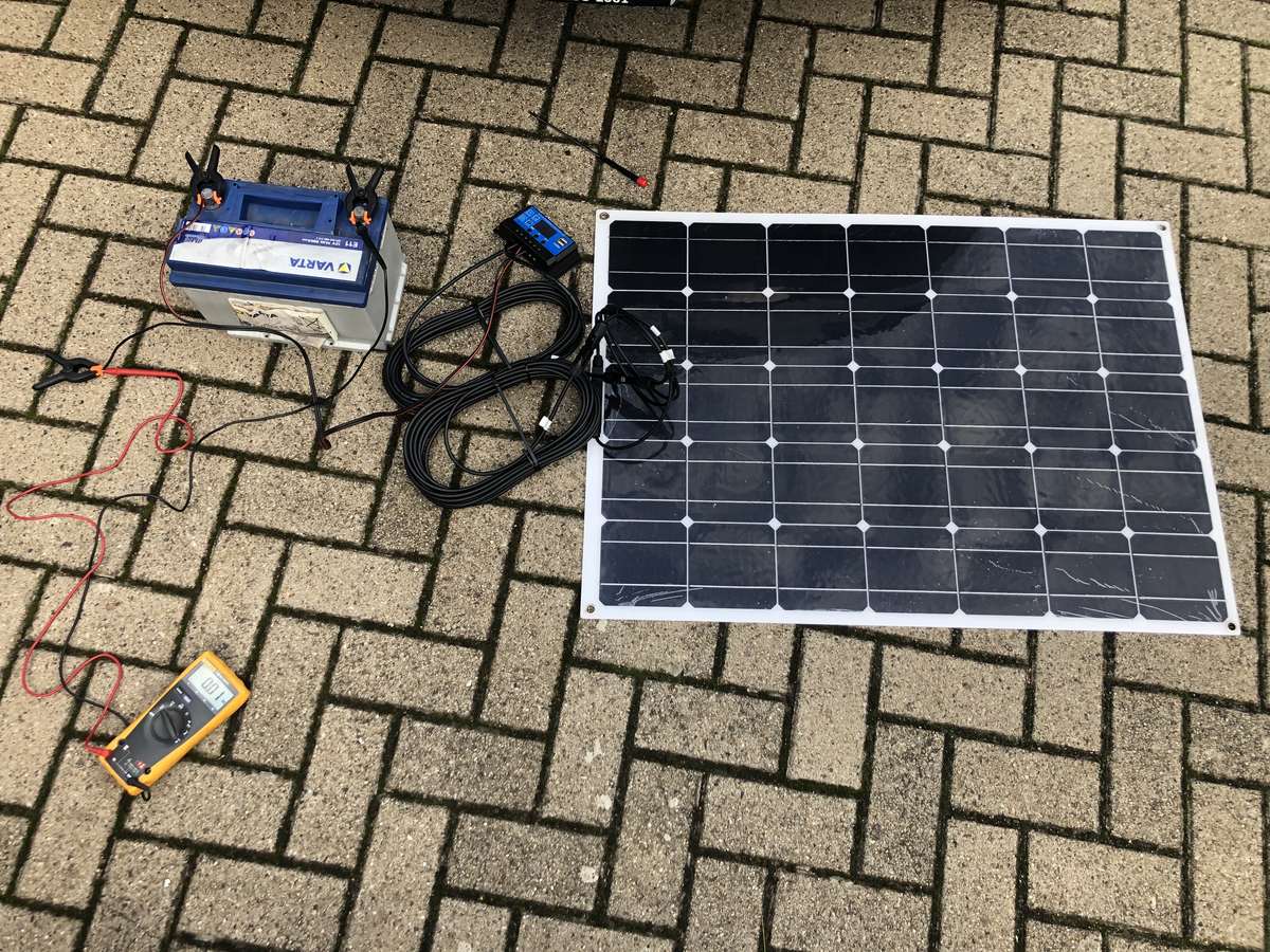

Hallo , ich habe ein Flex Solarpanel mit 150W und Laderegler zeigt 18-20 Volt an aber ich kann keine Stromstärke A messen woran kann das liegen ? ein Bild von meinem Aufbau habe ich beigefügt.

Hallo , ich habe ein Flex Solarpanel mit 150W und Laderegler zeigt 18-20 Volt an aber ich kann keine Stromstärke A messen woran kann das liegen ? ein Bild von meinem Aufbau habe ich beigefügt. Darkbreak schrieb: > Hallo , ich habe ein Flex Solarpanel mit 150W und Laderegler zeigt 18-20 > Volt an aber ich kann keine Stromstärke A messen woran kann das liegen ? Wer misst, misst Mist. Wie soll man denn bei obigen Gewusele irgendetwas erkennen? Darkbreak schrieb: > Hallo , ich habe ein Flex Solarpanel mit 150W und Laderegler zeigt 18-20 > Volt an aber ich kann keine Stromstärke A messen woran kann das liegen ? Falscher Meßbereich eingestellt? Falsche Buchsen eingesteckt? Sicherung im Meßgerät durchgebrannt? Darkbreak schrieb: > aber ich kann keine Stromstärke A messen woran kann das liegen ? Wo erwartest du hier einen Stromfluss? Der vom Laden des Akkus? Vielleicht ist der Akku voll genug damit der Laderegler ihn nicht lädt.
#5977551
Spontan fallen mir mehrere Möglichkeiten ein: - Batterieleitungen am Laderegler falsch angeschlossen - Falsche Buchsen am Messgerät verwendet - Sicherung im Messgerät kaputt - Batterie ist voll - Batterie ist zu leer - Zu wenig Sonne
#5977552
Möglicherweise ist die Sicherung deines Messgerätes duch. Oder deine Wackeldinger, mit denen du die Kontakte angeclist hast, sind ohne Durchgang. Oder der Laderegler tut nichts, aus irgendeinem Grund. Es gibt viele Ursachen. Dein Foto ist nicht geeignet, um den Fehler zu finden. jemand schrieb: > Dein Foto ist nicht geeignet, um den Fehler zu finden. Dafür umso besser um die Kompetenz des TE einzuschätzen.
#5977558
Man könnte ja mal kurz das Solarpanel alleine testen. Ansonsten sind schon genug Fehlerquellen genannt.
#5977559
Darkbreak schrieb: > Hallo , ich habe ein Flex Solarpanel mit 150W und Laderegler zeigt 18-20 > Volt an aber ich kann keine Stromstärke A messen woran kann das liegen ? Bei den angegebenen 18-20V handelt es sich höchstwahrscheinlich um die Leerlaufspannung des Panels. Wenn diese Vermutung richtig ist, fließt wirklich kein Strom und deine Messung ist richtig. > ein Bild von meinem Aufbau habe ich beigefügt. Datenblätter und ein Schaltplan mit Angabe der erwarteten Spannungen würde deutlich weiter helfen. Darkbreak schrieb: > ich kann keine Stromstärke A messen woran kann das liegen ? Hast du vorher mal die Sicherung vom Messgerät "kaputt gemessen"? Nimm einfach mal eine beliebige AA(A) Batterie und miss kurz deren Kurzschlusstrom. Wenn sich da auch nix tut und die Spannung ok ist, dann ist wahrscheinlich die Sicherung durch. Sebastian schrieb: > Man könnte ja mal kurz das Solarpanel alleine testen. Das wäre wohl sinnvoll: einfach mal das Panel mit dem Strommessgerät kurzschließen und den Kurzschlusstrom messen. Darkbreak schrieb: > ich kann keine Stromstärke A messen Logisch. Die Stromstärke heißt ja auch nicht A, sondern I. Hallo Darkbreak, was zeigt den das LCD im kleinem blauen kästle an (ohne Multimeter dazwischen) ? Ich hab auch so eines und es funktioniert prima mit einem 35W Panel und einer 12V Bleibatterie. Man kann auch den Batterie-typ und schwellwerte für das Laden daran einstellen. mfG Peter

Vor oder nach der ersten Klemmstelle?
#5977833
Ohne Last, nix I, klar oder? Da kann Du Dich Dood messe ... Wie gross ist das Panel?

Wenn die Sicherung vom Fluke durch wäre, würde es das Messgerät das anzeigen. Von daher würde ich mal das Manual vom Laderegler hospitieren...

Zu 99.99% ist der Solarlader vom Type 12/24V. Da Muss zuerst die Batterie angesteckt werden, und sobald der UC die Batteriespannung erkannt hat, erst dann darf das Solarpanel angeschlossen werden.

lambda schrieb: > Spontan fallen mir mehrere Möglichkeiten ein: > - Batterieleitungen am Laderegler falsch angeschlossen > - Falsche Buchsen am Messgerät verwendet > - Sicherung im Messgerät kaputt > - Batterie ist voll > - Batterie ist zu leer > - Zu wenig Sonne Das war bisher noch die sinnvollste Antwort.

Ludwig K. schrieb: > Wenn die Sicherung vom Fluke durch wäre, würde es das Messgerät > das > anzeigen. Von daher würde ich mal das Manual vom Laderegler > hospitieren... Das ist falsch, die True RMS 17x Serie zeigt eine defekte Sicherung nicht an. dafür steht in der Anleitung, wie ma die Sicherung prüfen kann. Wenn die kaputt sind viel Spaß, die sind noch billig. MfG EGS Was willst du denn genau Wissen? Oder was Funktioniert nicht? Ich Verstehe die Frage nicht.... Du hasst doch alles was du brauchst Ich habe bei mir eine Umfangreiche Solar Anlage mit allem was man braucht Installiert. Wenn du noch Probleme hasst kann ich dir evtl helfen
#5978085
Kann es sein, das du die AC Messung benutzt?!?Sieht zumindestens so aus, drücke mal die gelbe Taste unter dem Display. Es muss "DC" rechts im Display stehen...
#5978163
Es sieht aber verdammt danach aus, dass es auf ~ Strom steht. Für Gleichstrom muß das DC oberhalb der Mitte der Zahlen sein. Für AC ist es unterhalb der Mitte. Ich habe das gleiche MM hier.
