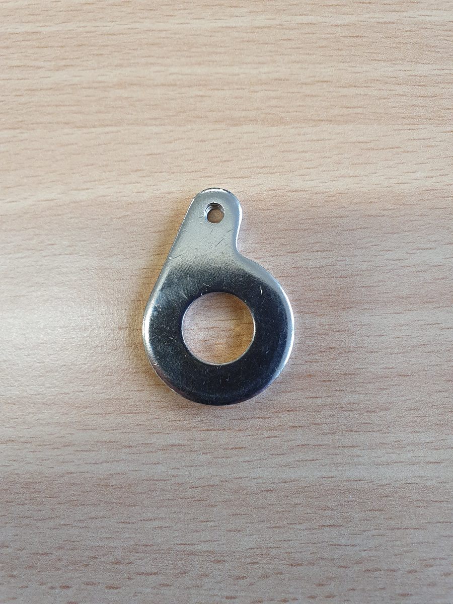

Ihr kennt das Problem auch vermutlich.
Dicker Kabelschuh und kleiner Kabelschuh zusammen in ein Loch. Oftmals
bricht der kleinere Kabelschuh ab, weil das Material dünner ist und die
dickere Schraube einen höheren Anziehmoment hat.

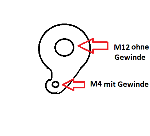

Deswegen dieses Stück um die zu trennen vom Loch(damit jede Schraube auf
ihren Anziehmoment angezogen werden kann).
Habe extern dieses Teil gesehen und auch gefragt nur konnte mir keiner
den Namen sagen. Vermutlich war es Kupfer oder anderes.
Bin für eure Hilfe dankbar.
Gast #5980741
Ich kenne das Teil nur als Spannungsabgriff bei Wandlermessungen. Den
genauen Begriff kenne ich allerdings auch nicht.
Vielleicht noch Spannungslasche?
Gast #6110605
Wir beziehen genau diese Anschlusslaschen bei der Fa. Feag in St.
Inbgert. (Feag.de)
Hier die Varianten :
Anschlusslaschen Nr.67654002 (M4) 13m Loch
Anschlusslaschen Nr.67654000 (M4) 10,5 Loch
Anschlusslaschen Nr.67650007 (M4)  8,4 Loch
