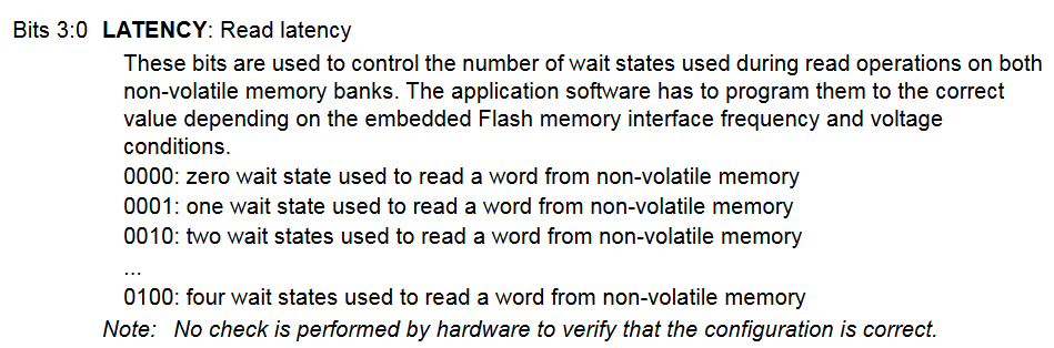

Hier mal die Beschreibung des Registers...
normalerweise enden die möglichen Bitkombinationen an der Stelle des
letzten beschriebenen Zustandes - hier 0100 = 4 WS
Deshalb verwirrt es mich einfach, dass im Fließtext 7 WS auftauchen, die
im Register aber nicht beschrieben werden oder im Rahmen der möglichen
Kombinationen sind.

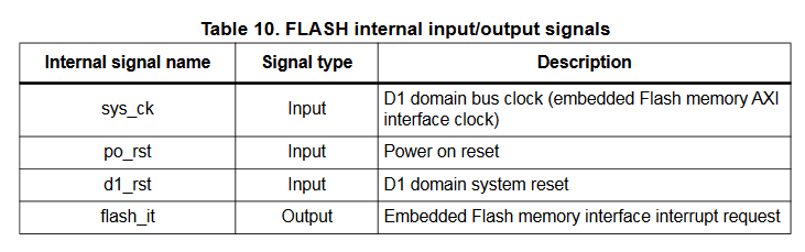

Noch eine Frage: Im Table 10 steht, dass der Flash mit dem sys_ck Takt
versorgt wird (Anhang), der aber gleichzeitig auch der Domain 1 Takt
sein soll. Im RCC Blockschaltbild ist sys_ck aber der Takt, der als
Systemtakt ausgewählt wird (HSI, HSE, PLL1 oder CSI) - was stimmt jetzt?
> Kombinationen sind.
In meinem Ref.-Handbuch (Rev 5, Juni 2018, Absatz 3.9.1, S. 184/3247)
endet die Kombination bei xx1111 = 15 WS. Alles in Ordnung.
Nur die Kombination 11xxxx ist in Tabelle 12, S. 144 nicht beschrieben.
OP #5979397
m.n. schrieb:
>> Kombinationen sind.
Ah ok, ich habe Rev.6 vom April 2019, dann denke ich mal, dass es
stimmen wird mit den 7 WS...

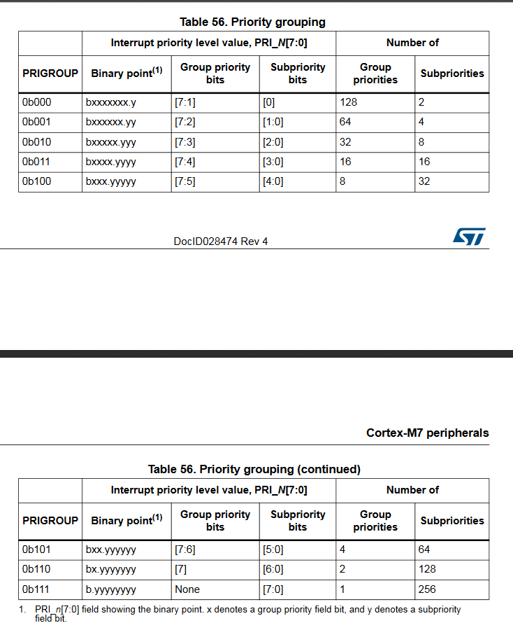

Noch eine Frage, diesmal zum NVIC, bzw. SCB:
Ich möchte das PriorityGrouping einstellen, dazu habe ich im Ref Man
gelesen, dass nur 4 Bits verwendet werden. Im PM0253 stehen bei SCB
AIRCR aber insgesamt acht mögliche Kombination, da hier von 8
verwendeten Priority Bits ausgegangen wird.
Welche Kombination steht denn nun für was?
