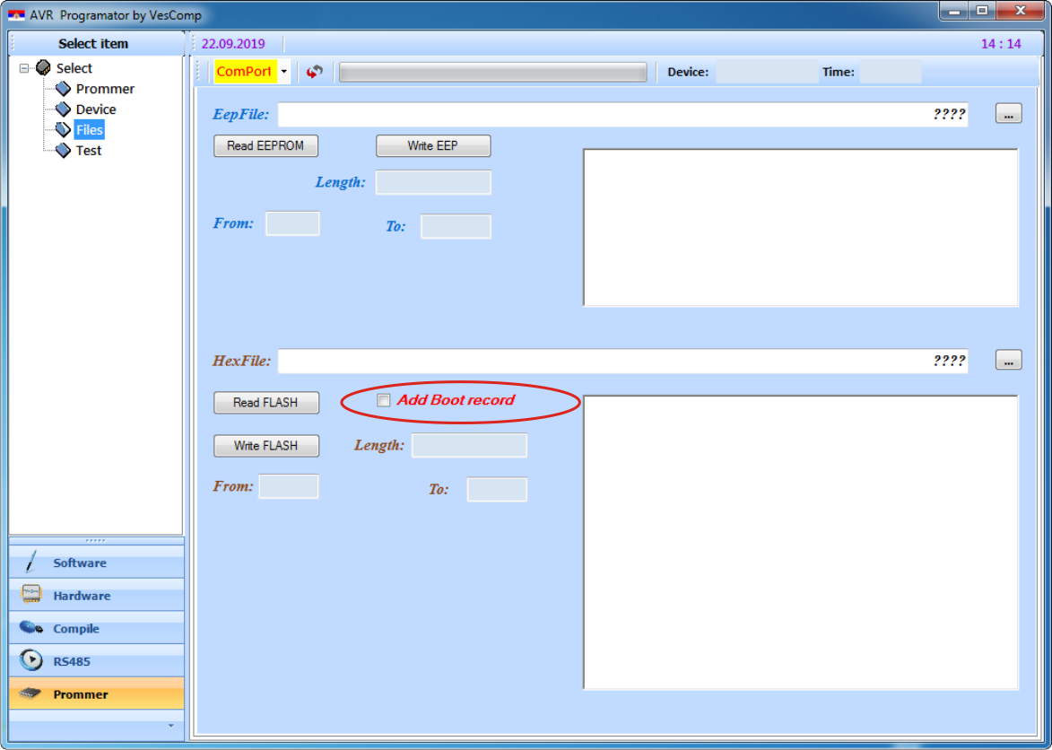

von Marc V. (Firma: Vescomp) (logarithmus)
Georg G. schrieb:
> Für HEX-Files braucht man keinen speziellen Editor. Notepad ist völlig
> ausreichend. Beide Files zusammenkopieren (copy file1.hex,file2.hex
> file.hex) und dann mit Notepad die eine EOF-Marke (:00000001FF) löschen.
> Fertig.
 LOL. Genau so.
Stefanus F. schrieb:
> die Dateien einfach zusammen kopieren. Diese eine Zeile wegschneiden ist
> mit Linux Boardmitteln (unter Windows mit CygWin) kein Kinderspiel.
   Kein Kinderspiel oder ein Kinderspiel?
