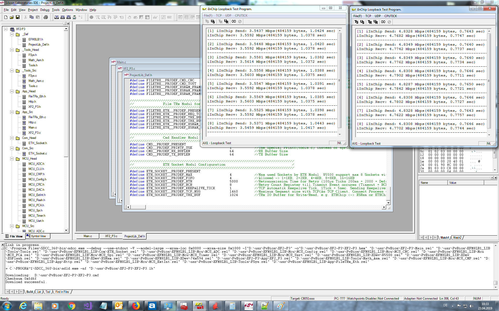

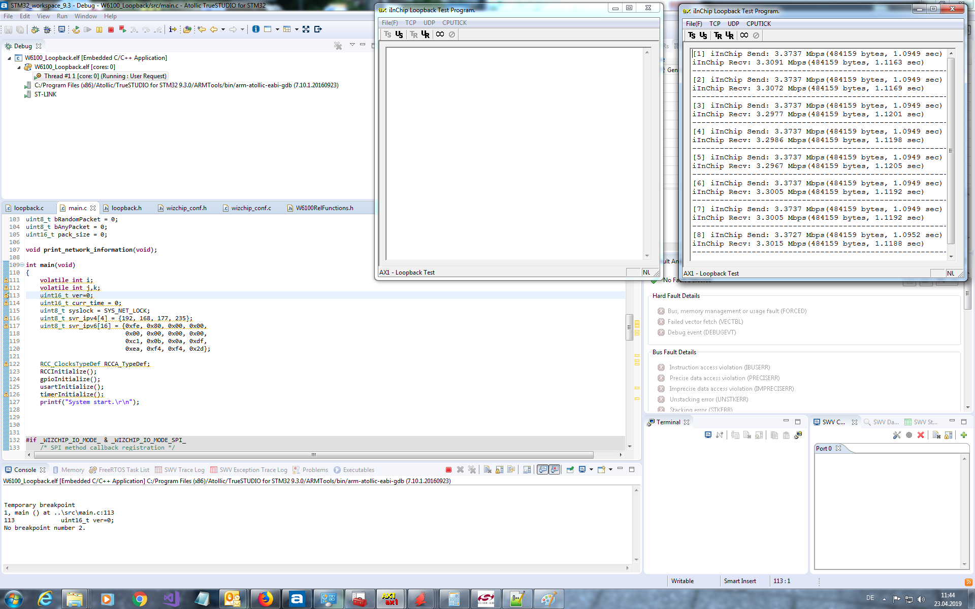

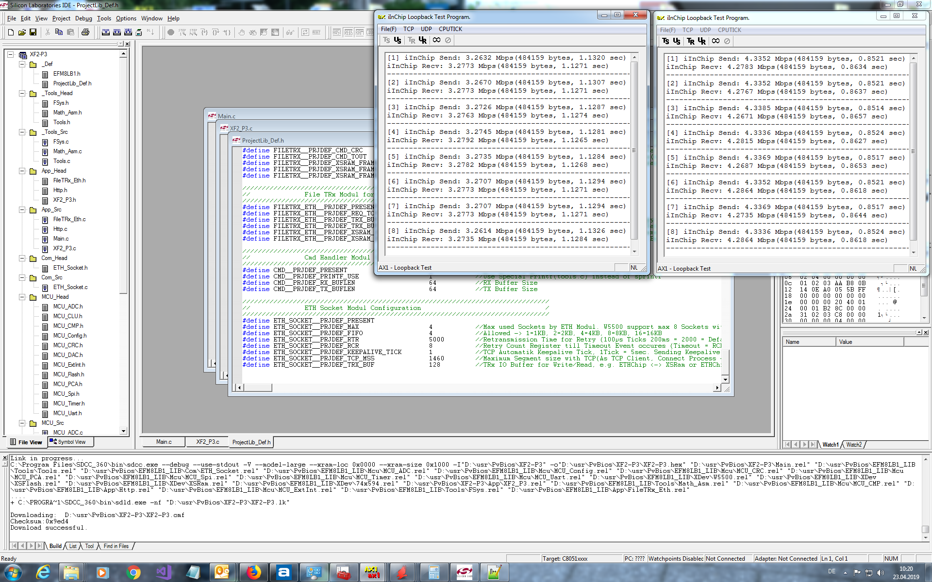

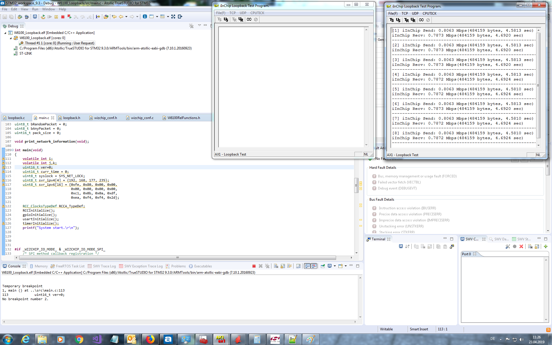

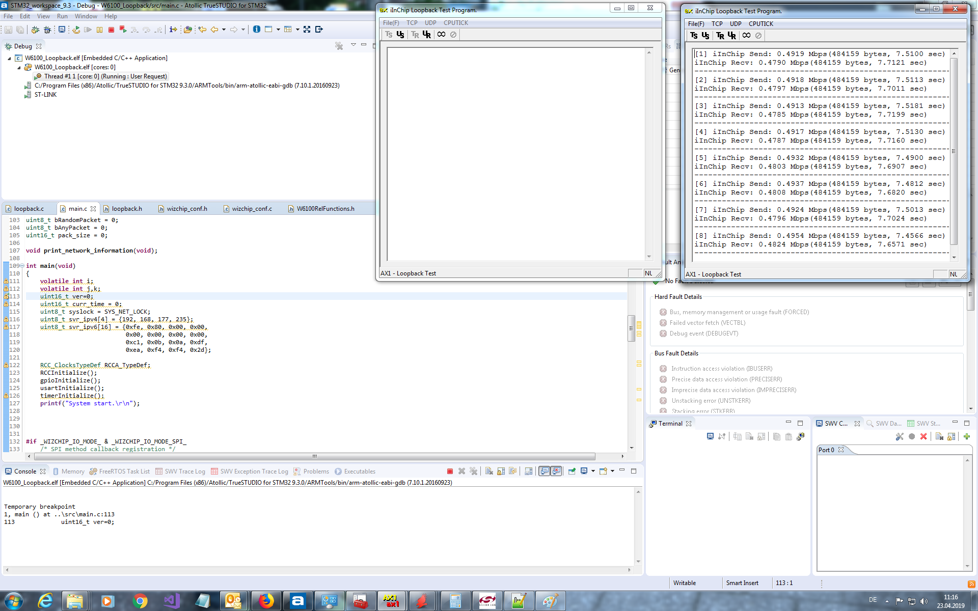

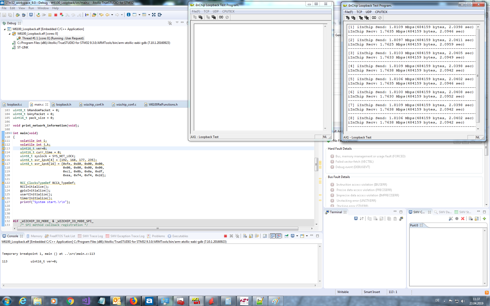

Mal ein Beispiel das es manchmal mehr auf die umsetzung ankommt
im Anhang mit ETH Loopback:
1.)W5500 <-> EFM8LB1 mit 12Mhz SPI (eigene Libs)
   128Byte Buffer, Links UDP, Rechts TCP (nicht Zeitgleich)
   1024Byte Buffer sonst wie oben
2.)W6100 <-> STM32?? (W6100EVB Typ nicht im Kopf, SPI 18Mhz, deren Code)
   128Byte Buffer Links UDP (N.V. Buffer < MSS), Rechts TCP (nicht
Zeitgleich)
   1024Byte Buffer Rest wie gehabt
3.)W6100 <-> STM32?? (W6100EVB Typ nicht im Kopf, 8Bit EMIF/BUS, deren
Code)
Zeitgleich)
Mit DMA geht es dann mehr vorwärts.
Also hängt auch alles von der Implementierung im Detail ab zeigt aber
Blöcke haben ihren vorteil..
Ist mit SPI Ram nicht ganz vergleichbar, da gibts weniger Overhead.
