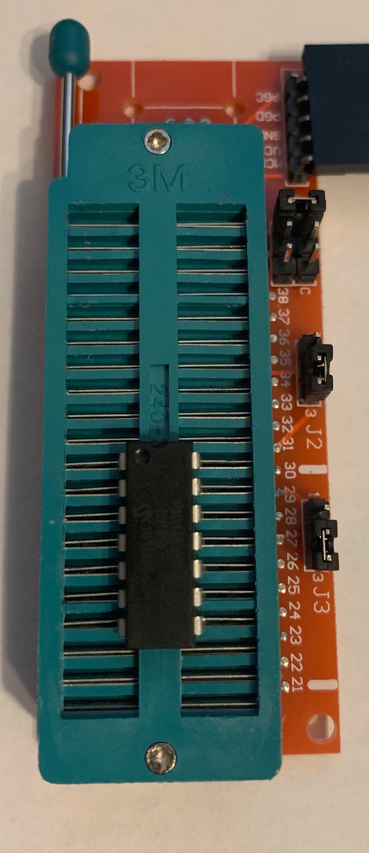

ich habe nun mein erstes kleines Projekt abgeschlossen und möchte dieses
nun gerne auf den PIC16F688 brennen. Ich nutze das PICkit 3, dann
entsprechend den ICSP-Anschluss und einen PIC universal programmer
Adapter.
Ich habe den PIC16F688 entsprechend der Erkläuterungen auf der Rückseite
des Adapters in die Zeile 30 "eingespannt".
Im Programm MPLAB X IDE 5.25 kann das Projekt erzeugt werden, dann wurde
die aktuelle Software auf das PICkit 3 geladen und beim Brennen wurde
dann die folgende Fehlermeldung ausgegeben: Target Device ID (0x3180) is
an Invalid Device ID. Please check your connections to the Target
Device.
Ich habe alles entsprechend nochmal geprüft, aber ich kann mir die
Fehlermeldung nicht erklären. Habe auch extra noch einmal einen neuen
PIC16F688 ausprobiert, nicht dass ich den PIC vorher zerschossen habe.
Könnt ihr mir weiterhelfen? Ich habe mal drei Bilder für die Erläuterung
angehangen.
Viele Dank im Voraus und viele Grüße
Stefan
von Zeno (Gast)
Bei J1 muß doch der Jumper auf B und nicht auf A
von Stefan F. (stefan84)
Vielen vielen Dank :-)
Ich habe es einfach nicht gesehen, dass ich den Jumper tauschen kann.
Jetzt hat es direkt geklappt. :-)
