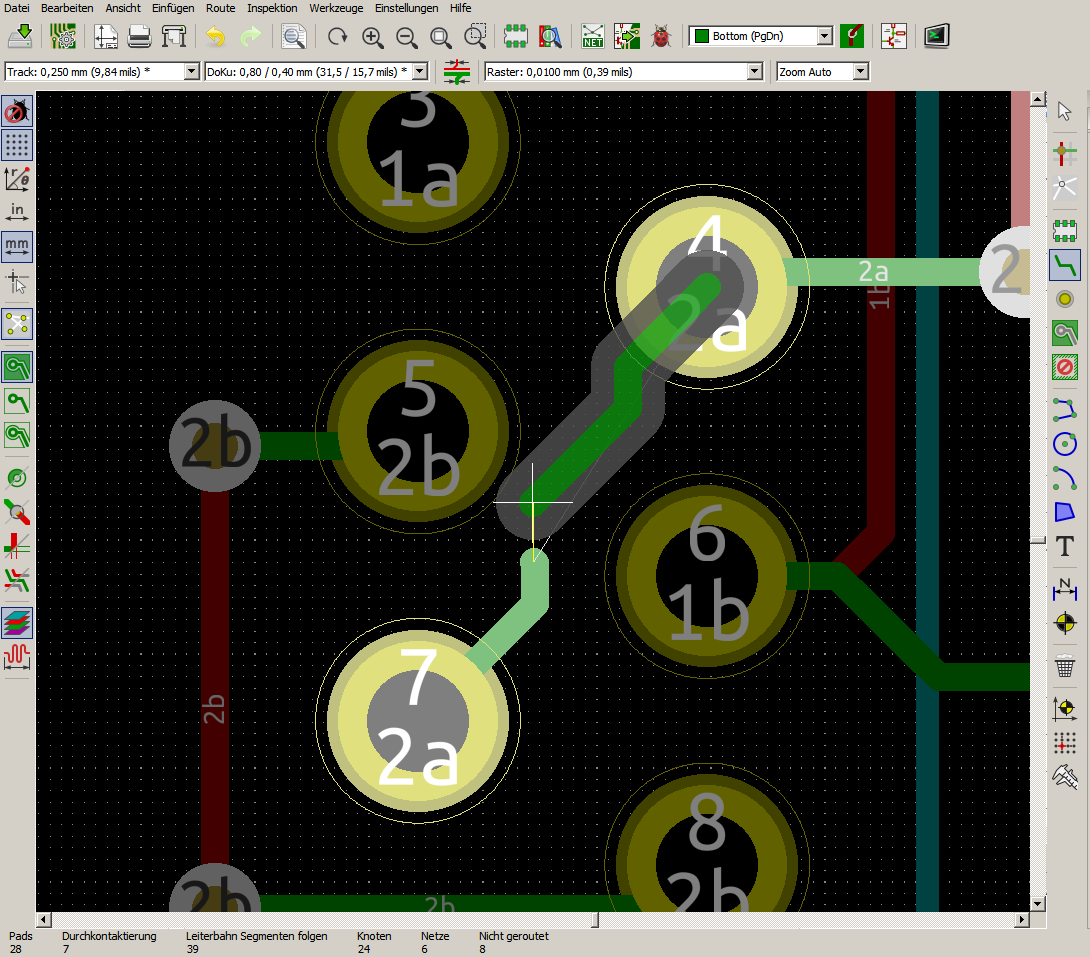

So weit so gut. Allerdings muß ich durch eine RJ45-Buchse routen, und
möchte für den idealen Abstand mit rigendwas um die 62° zwischen den
Pins routen.
Alle Beschränkungen in den Einstellungen habe ich schon weggeklickt, was
den Winkel angeht. Außerdem steht das Raster auf "feinstes", doch es
werden immer wieder Knicke in die Leiterbahn gemacht. Wie kann ich das
abstellen?
Ich möchte nur eine direkte, schräge Linie (Leiterbahn) zwischen zwei
Pads ziehen!

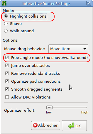

"90°-Winkel kann man, soweit ich weiß, nicht vorgeben. Die Umschaltung
zwischen 45° und freiem Verlegen findest Du unter "Einstellungen" ->
"Allgemein" -> "Leiterbahn auf 45° begrenzen". Gleichzeitig muß die
Option "Zweifach geteilte Leiterbahn verwenden" gesetzt sein, da sonst
jede 90°-Ecke in zwei 45°-Ecken aufgebrochen wird. Die Ausrichtung
selbst kann man mit "/" ändern."

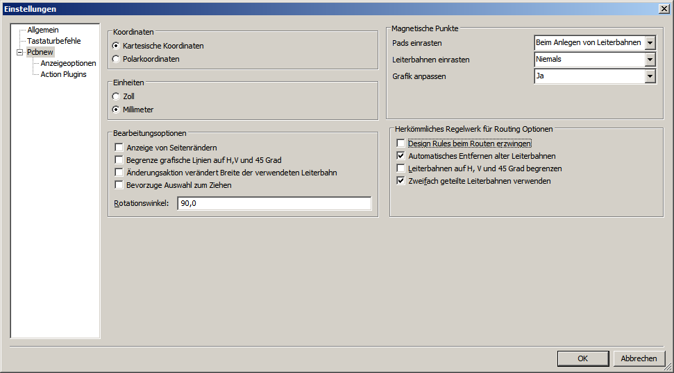

Gast #5981217
Öhm, das scheint nicht zu funktionieren. "G" wählt die Umschaltung
zwischen 45° und frei, aber trotz der Einstellung im Anhang ändert sich
nichts.

Gast #5981239
OK, das wäre auch eine Möglichkeit.
Was natürlich auch geht (nicht quick, aber dirty):
Leiterbahnen von beiden Seiten aus starten (bis zur kürzesten
Entfernung),
dann eine grafische Linie entlang der AirWire machen (auf ungenutzem
Layer),
Texteditor öffnen, Layer suchen und aus der "gr_line" ein "segment"
machen (also nur start und end übernehmen, der Rest aus "segment"
kopieren).
Damit spart man sich dann sogar die Winkeleingabe...
Ich hoffte aber auf eine "ordentliche" Lösung ;-)

Gast #5981488
Tschuldigung, hatte die Antworten gleichzeitig gesehen, und nur die
letzte ausprobiert.
In der Tat, wenn der Router so eingestellt ist, funktioniert es auch mit
den AirWires.
Mal sehen, was ich in der Zukunft bevorzuge ;-)
