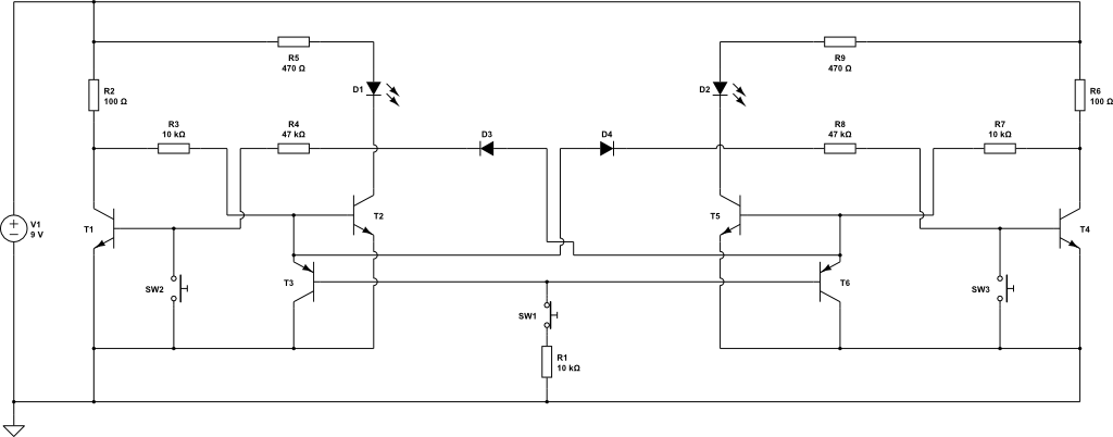

Derzeit baue ich eine Schaltung namens Quizmaster nach, die ich von
folgender Quelle habe:
http://www.dieelektronikerseite.de/Circuits/Quizmaster.htm
Funktionsbeschrieb: Pro Teilnehmer hat es einen Taster und eine LED.
Wenn ein Teilnehmer den Taster drückt, leuchtet seine LED auf. Dabei
wird der andere Teilnehmer gesperrt, d.h. wenn er den Taster zu spät
drückt, leuchtet seine LED nicht mehr auf. Der Quizmaster kann durch
Betätigung seines Tasters die Schaltung zurücksetzen.
Die Schaltung ist für 4 Teilnehmer konzipiert. Ich wollte sie nun
entsprechend anpassen, dass sie für 2 Teilnehmer funktioniert (siehe
Bild im Anhang).
Transistoren T1,T2,T4 und T6 sind NPN-Transistoren (BC548C)
Transistoren T3, T6 sind PNP Transistoren (BC556C9)
Folgende Probleme treten auf, wenn ich die Schaltung in Multisim
simuliere:
-Beide LED leuchtet beim Anlegen der Spannung auf (meines Erachtens
i.O.). -Beim Schliessem von SW1 löschen diese (Strom fliesst über T1
resp. T6 ab, T2 resp. T5 sperren)
-Sobald SW1 wieder öffnet, leuchten beide LED wieder auf!
--> Beim Messen im Multisim hat sich gezeigt, dass die Transistoren T1
und T4 sehr wohl leiten, jedoch der Strom nach der Quittierung nach wie
vor hauptsächlich durch R5 und D1 resp. R9 und D2 fliesst, da T2 resp.
T5 nicht sperren. Der grösste Teil des Stromes sollte im quittierten
Zustand m.E. aber über R2 und T1 resp. R6 und T4 abfliessen.
Was könnte der Grund für diese Fehlfunktion sein? Für Hilfe jeglicher
Art bin ich sehr dankbar.

Ich denke, dass die Schaltung fehlerhaft ist.
Wenn man SW1 drückt, schalten T3 und T6 ein. Allerdings wird an diesen
beiden Transistoren zwangsläufig mehr als 0,7V abfallen.
Diese beiden Transistoren haben offensichtlich die Aufgabe, den
Transistoren T2 und T5 ihren Basis-Strom weg zu nehmen. Aber dazu sind
sie wegen dem Spannungsabfall von >0,7 nicht imstande. T2 und T5 leiten
schon ab ca 0,7V.
Ich zeichne die Problemstelle mal anders, dann wird es deutlich:
              o
         10k |_|        |
Punkt 1---->  +-------|    T2
+---[10k]---|   T3      |
       GND
Damit T2 sicher abschaltet, muss die Spannung an dessen Basis unter 0,7V
liegen. Damit T3 sicher einschaltet, braucht er aber mehr als 0,7V.
Problem: An Punkt 1 kann nicht gleichzeitig weniger und mehr als 0,7V
anliegen.
Wenn diese Schaltung funktioniert, dann nur mit Glück. T3 müsste mit
einer deutlich geringeren Spannung auskommen, als T2.

@unkypal: Schau Dir mal die Werte der Widerstände an, die hast Du an
mindestens zwei Stellen falsch übernommen: R2/R6 haben im Original 100K,
nicht 100 Ohm. Mithin stimmt dann imho auch wieder das Potential...

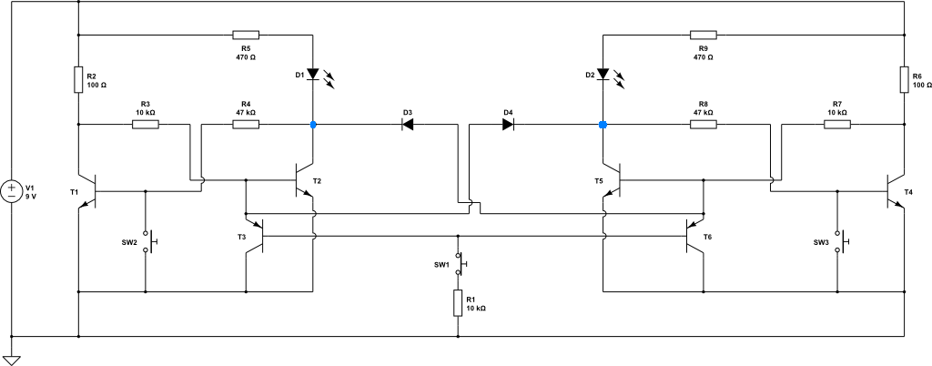

OP #5981527
Vielen Dank für eure schnellen Antworten!
Die fehlenden Verbindungen, die Matthias in seinem Post erwähnt hat,
habe ich nun ergänzt. Aber auch die falschen Widerstandswerte von R2/R6
habe ich korrigiert. Und siehe da, gemäss Multisim funktioniert es
einwandfrei! :-)
