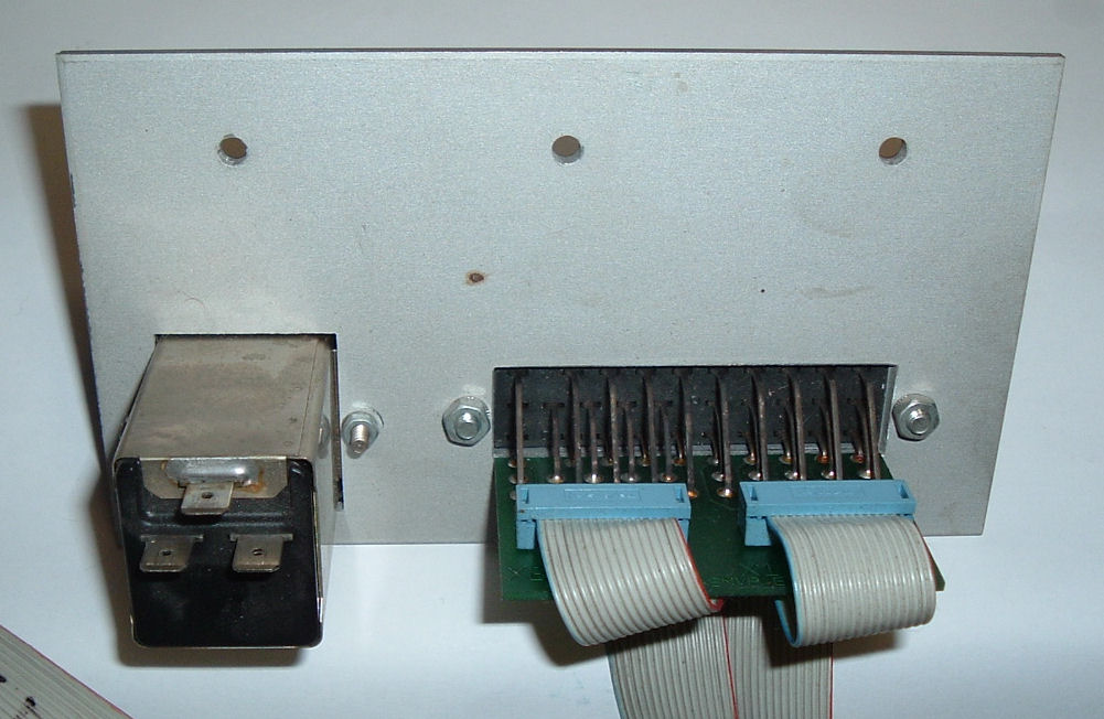

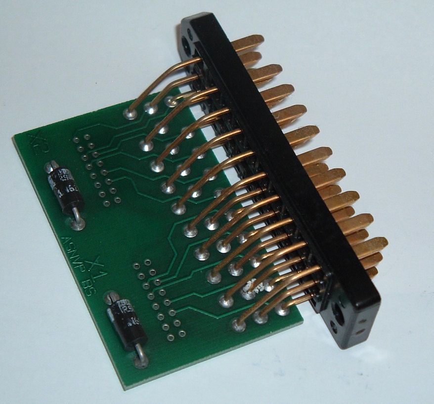

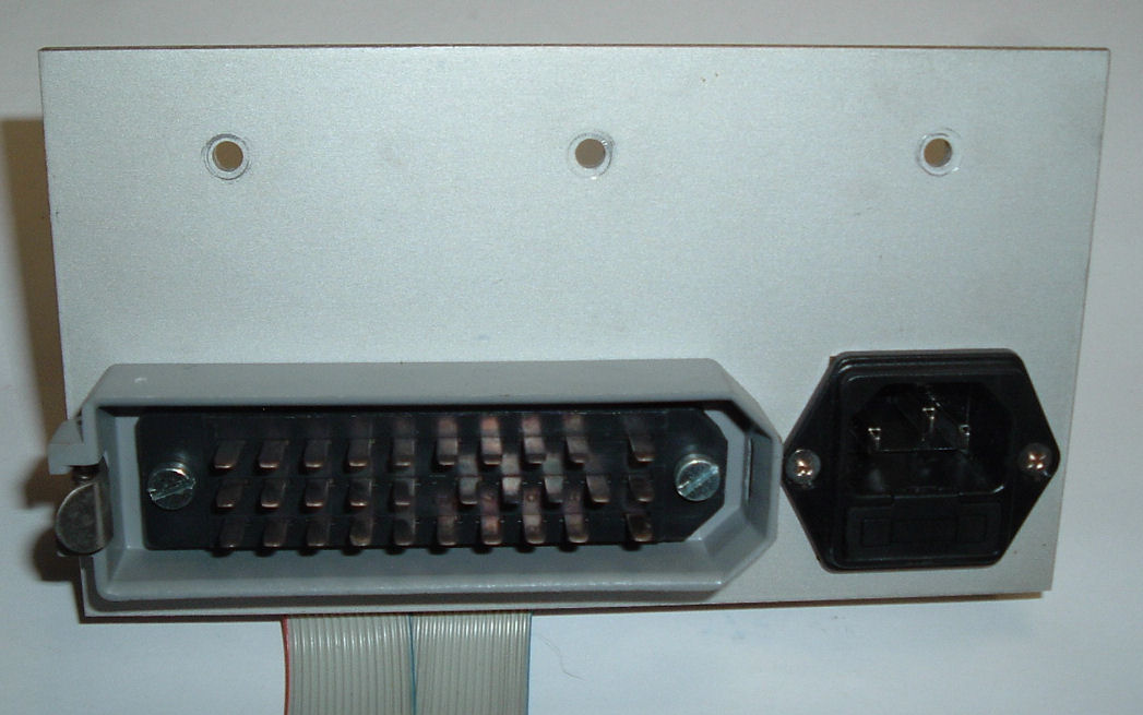

Anbei eine Version, die ich für Maschinensteuerungen verwendet habe. Die
erfüllt zwar deine Anforderung, aber nur weil:
1. Der Stecker gross ist und daher der Ausschnitt gross genug, um die LP
durchzuschieben und den Stecker von aussen zu montieren (es gab
Gummidichtungen dazu).
2. Die Verbindung zur Steuerung mit Flachkabeln erfolgte, die mit
durchgeschoben werden.
Die abgebildete Steckerversion mit Lötpins war auch schon relativ schwer
zu beschaffen. Es wundert mich daher nicht wenn du nichts passendes
findest.
Georg
