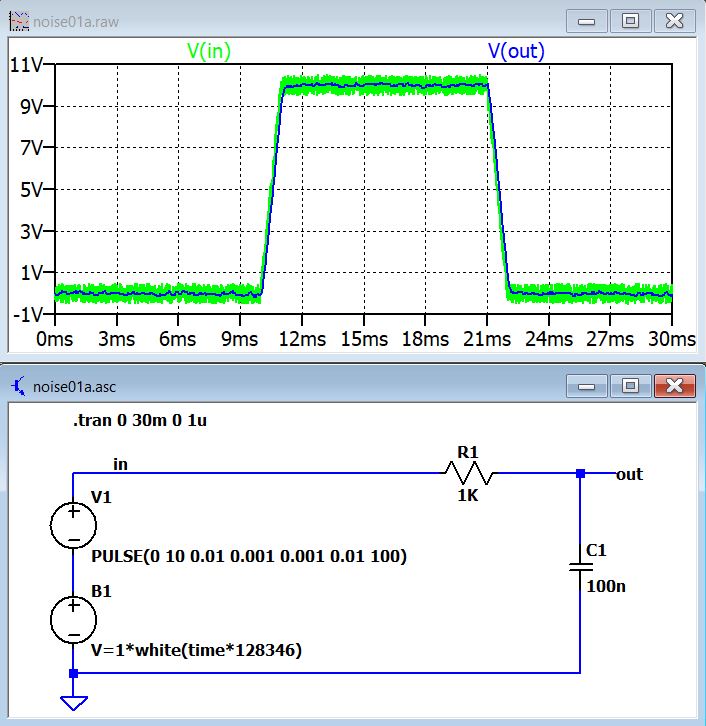

Ich versuche mich gerade an LTSpice. Ich möchte einen Bypass-Kondensator
simulieren, der Störungen an einem Rechteckimpuls ableitet.
Egal welche Kapazität ich wähle, die Simu sieht immer gleich aus. Jede
Menge Rauschen.
Durch die Widerstandsnetzwerke habe ich mich durchgearbeitet. Aber
dieser Kondensator gibt mir Rätsel auf.
Screenshot und Modell sind angehängt
Noob-Alarm!
Holger

Tja, was du im 'real life' nicht hast, bekommst du problemlos bei Spice:
die ideale Quelle.
Real hast du einen Innenwiderstand, Induktivitäten und Widerstände in
den Leitungen, einen begrenzte Treiberleistung der Quelle.
Aber die ideale Quelle liefert beliebig viel Strom und lädt damit deinen
Kondensator in idealer Null-Zeit auf jede beliebige Spannung auf.

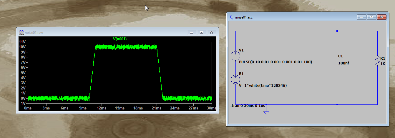

Wie die zwei Vorredner schon schrieben haben die V-Quelle und die
B-Quelle 0Ohm Innenwiderstand. Zuminest ein Serienwiderstand lässt sich
in der V-Quelle einstellen. Alternativ einfach einen Widerstand mit dem
Wert des Innenwiderstandes der Spannungsquelle in Reihe zu den Quellen
einfügen.
Rechtsklick auf dei V-Quelle, dann bei "Series resistance" einen Wert
eintragen.
Vielleicht wolltest du ja einen RC_Tiefpass mit 1kOhm und 100nF bauen.
Dazu muss der 1kOhm in Reihe mit dem Kondensator liegen.

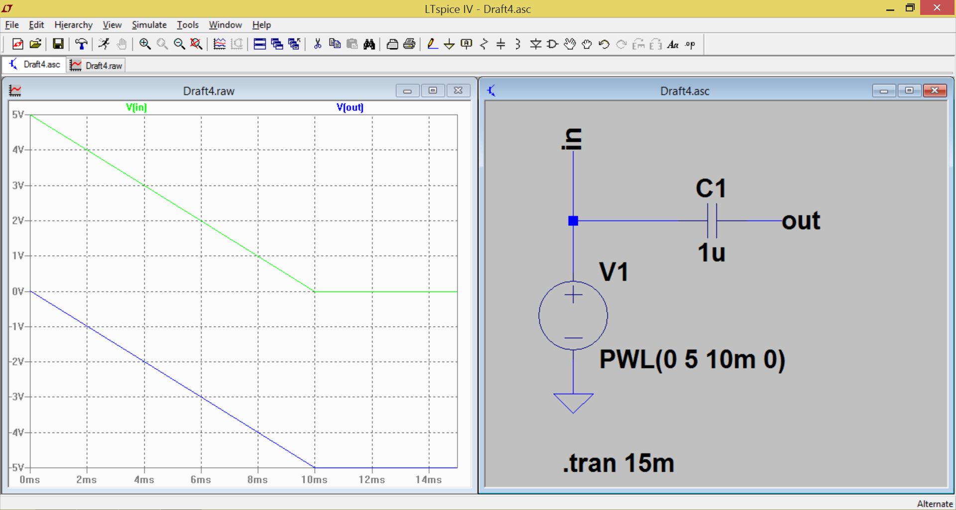

Klingt gut, stimmt aber nicht immer. Siehe z.B. angehängte Simu, bei der
LTSpice IV aufgrund der Anfangsbedingung mit einem auf 5V aufgeladenen
Kondensator startet.

Der Kondensator ist nicht auf 5V aufgeladen sondern auf 0V.
Ein originales SPICE-Programm würde die Simulation gar nicht starten,
weil der Knoten rechts am Kondensator keine DC-Verbindung nach GND hat.
Um das zu umgehen fügt LTspice automatisch parallel zu jedem Kondensator
einen Widerstand Rpar hinzu. Der Wert von Rpar ist so hoch, dass er im
allgemeinen nicht stört. Deshalb sind in Achims Schaltung am Anfang 5V
auf beiden Seiten des Kondensators.
Rpar = 1T/C
1T = 1 tera = 10^12

Ja, schön, so ein Kondensator liefert einer Schalgung mit schnell
(Megahertz bis Gigahertz) wechsrlnder Stfomaufnahme den Strom, auch wenn
die Zuleitung durch ihre Indukgivität sie noch nicht zu liefern bereit
ist.
Du musst also die Verbindung von Spannungsquelle zu abgeblocktem
Verbraucher wie eine reale Leitung moddllieren, mit Induktivität und
Drahtwiderstand.
Ähm, das wäre wohl ein Filterkondensator. Auch hier: realer Widerstand
der rauschenden Rechteckspannungsquelle und Zuleitung mit modellieren.

Was du schreibst klingt alles sehr überzeugend. Aber ich kann das
Ergebnis meiner Simu leider immer noch nicht anders lesen als dass bei
t=0:
- das linke Ende des Kondensators auf +5V liegt (die grüne Kurve von
V(in) starte bei 5V)
- das rechte Ende des Kondensators auf 0V liegt (die blaue Kurve von
V(out) startet bei 0V)
- der Kondensator also zu Beginn auf 5V aufgeladen ist und - weil das
rechte Ende offen ist - auch während der gesamten Simulationszeit auf 5V
aufgeladen bleibt - so dass am Ende der Simu links 0V und rechts -5V
liegen.

danke für deine Hartnäckigkeit. Ich ziehe meine Aussage bezüglich der 0V
DC-Spannung am Kondensator zurück und stimme deinem Ergebnis zu.
Ich habe bei meiner Überlegung übersehen, dass LTspice an alle Netze die
keinen DC-Pfad nach Masse haben automatisch einen Widerstand von
10^12Ohm nach Masse einfügt. Siehe mein Beispiel.
