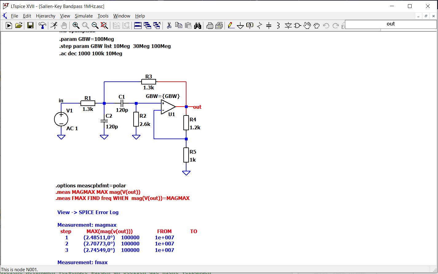

von Helmut S. (helmuts)
Suxhe nach einem Netz im Schaltplan:
CTRL F
Dann rechts oben in das Feld den Suchbegriff eingeben.
Beispiel:
Einfach nur n003 im Suchfenster eingeben damit das Netz n003
"higlighted" wird.
Man kann auch das Netz aus dem Plot heraus "highlight" machen.
Alt linke Maustaste auf das Plotlabel im Plotfenster. Damit wird das
Netz im Schaltplan "highlighted".
von Klaus R. (klara)
Helmut S. schrieb:
> Beispiel:
> "higlighted" wird.
Hallo Helmut,
bei mir funktioniert die Suche nach n003 nicht. N003 ist aber
tatsächlich vorhanden. Ein Label int_in0a wird gefunden und das Netz
wird "higlighted". Ich habe natürlich das aktuellste LTspice.
mfg Klaus
Reinhard L. schrieb:
> mal ne andere frage was ist "highlightet?
> blinkt da etwas oder leuchtet etwas in rot , oder was bedeutet das?
Geh mit der Maus auf eine Leiterbahn, rechte Maustaste, dann klappt ein
Menü auf. Klick den obersten Eintrag "Highlight Net" an. Und schon wird
der Netzabschnitt in Gelb dargestellt. Das dürfte sehr hilfreich sein
wenn man Teile des Schaltplans verfielfältigt und Netzabschnitten einen
Namen gegeben hat. Die werden beim Kopieren nämlich nicht geändert und
sind dann doppelt. Beim "Highlight Net" fällt das dann sofort auf.

rechts in der Menüleiste ein Eingabefenster. Geh mal mit der Maus auf
eine Leiterbahn ohne zu klicken. Dann erscheint unten in der
Statusleiste links der Nodename, z.B. N001. Den gibst Du im Fenster ein.
Oder, ich habe gerade eine Spannungsquelle V1 im Schaltplan. Gebe ich V1
ein wird die Spannungsquelle hervorgehoben.
mfg Klaus
