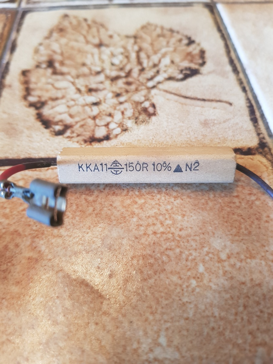

Hallo, leider hat sich dieser kleiner Kerl aus meiner Heizung verabschiedet. Ich finde leider keinen Ersatz oder bin einfach zu doof. Bin auch kein Experte was die Daten darauf angeht. Könnt ihr mir helfen? Evtl mit Links für einen neuen oder eine alternative? Lg Kevin
Moin, z.B. Beim Reichelt der hier: 11W AXIAL 150 oder ne Nummer groesser: 17W AXIAL 150 Gruss WK

Sag mal, wie bekommst du den so kaputt?

11W 150Ohm Zementwiderstand, nocb handelsüblich, nimm lieber 17W, der hält dann: https://www.henri.de/bauelemente/bauelemente-passive/widerstaende/drahtwiderstand-17w/22226/150ohm-150r-widerstand-17w-axiale-draehte.html
Diese Bauform von Widerständen ist so ziemlich das robusteste Bauteil, das es überhaupt in der Elektrotechnik so gibt. Man kann solch einen zementgefüllten Drahtwiderstand locker bis zur Rotglut erwärmen, so dass er sich entlötet der die Anschlüsse wegbrutzeln. Früher (tm), d.h. zur Zeit der Fernsehgeräte mit Braunscher Röhre, gab es auch noch Sicherheitswiderstände mit einer an der Außenseite befindlichen Lötstelle, die bei Überhitzung aufschmolz und sich ein Kontakt öffnete. So etwas konnte man ggf. einfach reparieren. https://www.mikrocontroller.net/attachment/272097/Widerstand.jpg Wenn solch ein Widerstand tatsächlich hinüber sein sollte, dürfte es an anderer Stelle auch noch einen wesentlich größeren Schaden gegeben haben.

Ich danke euch für die schnelle Hilfe. Ich hab gerade gemütlich in der Wanne gelegen, da hats den kleinen Zerlegt. Ein kleines Flämmchen und viel gestank. Wusste bisher gar nicht wie schnell ich sein kann. Ich bedanke mich nochmal recht herzlich für die Antworten, bestellung bei Reichelt ist raus. Vielen Lieben Dank
Kevin S. schrieb: > Ich danke euch für die schnelle Hilfe. Den Satz darüber hast du gelesen? Wenn solch ein Widerstand tatsächlich hinüber sein sollte, dürfte es an anderer Stelle auch noch einen wesentlich größeren Schaden gegeben haben.
Moin, Andreas S. schrieb: > Früher (tm), d.h. zur Zeit der Fernsehgeräte mit Braunscher Röhre, gab > es auch noch Sicherheitswiderstände mit einer an der Außenseite > befindlichen Lötstelle, die bei Überhitzung aufschmolz und sich ein > Kontakt öffnete. So etwas konnte man ggf. einfach reparieren. Ja, und auch da sind die einfach mal so gestorben bzw. das Sicherungslot hat ausgeloest, ohne das irgendwas anderes hin war. Da wuerd' ich's auch mal hier riskieren, einfach einen Neuen reinzubauen. Erst wenn der innerhalb von ein paar Minuten oder schneller wieder hinueber ist, dann ist noch was anderes hin. Gruss WK
Bist Du sicher, dass der Bursche das Zeitliche gesegnet hat? Wie von anderen erwähnt, können die Teile richtig was ab. Aber im Zweifelsfalle bringt es Reichelt Umsatz und Du bist kein Vermögen los.

Sebastian S. schrieb: > Bist Du sicher, dass der Bursche das Zeitliche gesegnet hat? Im Zweifelsfall sollte man mit fast wirklich jedem Multimeter rauskriegen können, wie es dem Kollegen geht.
@Wolfgang >Im Zweifelsfall sollte man mit fast wirklich jedem Multimeter >rauskriegen können, wie es dem Kollegen geht. Aber nicht von hier aus;-) Auch wenn 150 Ohm ein gut feststellbarer Wert ist. Wann immer ich mit diesen Teilen Probleme hatte, haben sich gut sichtbare Verfärbungen am Körper gezeigt. Der obige Kandidat scheint aber davon verschont geblieben zu sein.

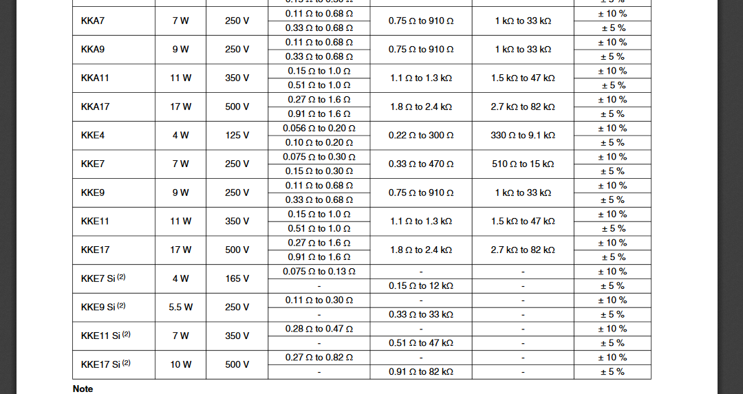

Das ist kein normaler Drahtwiderstand, sondern ein Sicherungswiderstand! https://www.vishay.com/doc?21008
hinz schrieb: > Das ist kein normaler Drahtwiderstand, sondern ein Sicherungswiderstand! > > https://www.vishay.com/doc?21008 Dann vergleiche mal die Konstruktionszeichnungen auf den Seiten 3 und 4 des Datenblatts mit dem Foto des TE.
hinz schrieb: > sondern ein Sicherungswiderstand! Sicher? "Wirewound and Fusible Wirewound Resistors in Ceramic Case" Verstehe ich als gibts sowohl so als auch so, und dazu im Datenblatt die Typen mit angehängtem Si. Ich weiss es nicht wirklich, und wenn es denn tatsächlich 2 Ausführungen gibt, ist die Benamung zumindest unglücklich gewählt.
