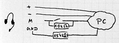

als Bastelprojekt versuche ich gerade, einen Mute-Switch für 4-polige
Headset-Kabel zu bauen (wie z.B. bei iPhone mitgeliefert), zum Anschluss
an einen PC.
Mein Vorwissen im Bereich Elektrotechnik ist begrenzt; das meiste ist
Learning by doing und ein bisschen Wikipedia.
Der Mute-Switch funktioniert im Prinzip, Skizze der aktuellen Schaltung
im Anhang. Der 10k Widerstand ist eingebaut, damit der PC das Headset
auch bei gemutetem Mikrofon als solches erkennt (trial and error) –
sonst hätte man auch einfach komplett trennen können.
Problem ist dass es beim Umschalten jetzt immer schön knackt. Habe
bereits einige Threads zum Thema gelesen, aber nicht wirklich
verstanden. Habe testweise einen 154k Widerstand eingebaut, bringt aber
nix. Vielleicht ist das aber auch Humbug; habe nicht ganz verstanden was
die Funktionsweise dieses Widerstands sein soll.
Ist die Schaltung überhaupt in dieser Form sinnvoll? Wie bekomme ich die
Schaltung knackfrei?
Danke!
Thomas

Vielleicht ist es besser, nur den Wechselspannungsanteil kurz zu
schließen und den Gleichspannungsanteil unberührt zu lassen.
                  ____
Mic Signal o---+---  ------+---||----| GND
               |           |  10µF?
                    100kΩ
Keine Ahnung, wie groß der Kondensator dann sein muss. Der Widerstand
soll den Kondensator im Normalbetrieb auf die gleiche SPannung aufladen,
wie das Mikrofon, damit es nicht knackt, wenn man den Schaltkontakt
schließt.

Danke für den Tipp!
Ich habe es jetzt mit verschiedenen Kondensatoren versucht (1uF–30uF)
aber es bringt leider alles nichts. Habe auch im Audio keine großen
Unterschiede zwischen den Kondensatoren gesehen. Im Vergleich zum reinen
Schalter gibt es zusätzlich zum Knacksound allerdings noch
Quietschsounds! :-D

Widerstände haben in den GND-Leitungen nichts verloren.
Vom iPhone-vierpol hab ich keine wirkliche Schaltung, einen PC-Adapter
hast du wohl schon in Verwendung, sonst ginge wohl garnix... Vom deinem
Anschluss an deinen PC und deinem Headset eine vage Vorstellung, bitte
um Richtigstellung womöglich falscher vorstellungen an der PC-Seite:
PC-Kopfhörerbuchse Stereo dreipolig:
PC                            HEADSET
GND-------------------------------------------|
Phase-R---------------------R-Lautsprecher----|
Phase-L---------------------L-Lautsprecher----|
Problemteil Mikrofon, PC-Mikrofonbuchse zweipolig mit Phantomspeisung:
PC-Interna    PC                    HEADSET
GND-----------GND-------------------------------|
+5V---10K-----MIKE-----------------+Elektret----|
Nur den Wechselspannungsanteil kurz zu schließen ist der richtige
Ansatz.
MIKE-MUTE Vorschlag:
PC                           HEADSET
GND--------+----------------------------|
           |-100uF+------|              |
            |-1Meg-------|              |
            |-MUTESWITCH-|              |
MIKE--------|--------------+Elektret----|

Hallo zusammen, danke für den weiteren Tipp. Die Vierpol-Skizze stimmt
soweit.
Ich glaube, ich hatte Stefanus' Vorschlag nicht richtig verstanden
(wegen der Doppelbedeutung von Gnd: am Mic und am PC). Ich bin mir auch
noch nicht sicher, ob ich es richtig verstanden habe was ihr meint, aber
immerhin habe ich das jetzt mal zusammengebaut und kann Erfolge
vorweisen!
Meine aktuelle Schaltung (andere Ohm- und Farad-Werte mangels
Verfügbarkeit):
Headset Mic ---+------+--- PC Mic
              154k     \
              22u
Headset Gnd ---+---------- PC Gnd
Das schaltet jetzt weitgehend knackfrei um (muss wohl noch mit den
Werten spielen bis es passt). Direkt nach dem Einstöpseln gibt es eine
starke Frequenzverzerrung bzw. Quietschen, aber das ist verkraftbar.
Allerdings knackt es noch beim ersten Ausschalten (= Schalter
betätigen). Als Hausaufgabe werde ich jetzt erstmal versuchen, den Grund
dafür thepretisch nachzuvollziehen :-)

Ja, es dauert eine Weile, bis der Kondensator aufgeladen ist. Wenn du
den Widerstand verkleinerst, geht das schneller, aber die Lautstärke
wird auch verringert.
