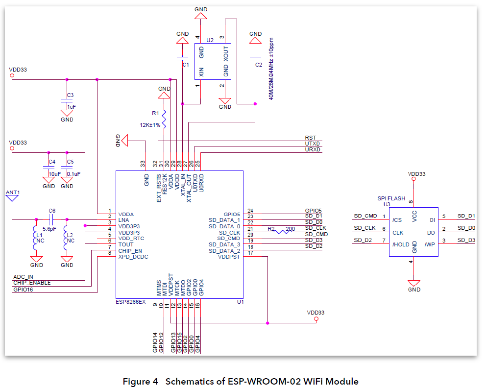

Ich habe in der Zuleitung eines analogen Sensors, der von AVCC versorgt
wird, einen LC-Filter installiert (820uF + 2,2mH), weil sonst der
Strombedarf des 10Hz-Beacons eines Wifi-Moduls (ESP8266) die 5V-Regelung
des Schaltnetzteils so stört, dass der Sensor oft falsch misst. Andere
Entstörmassnahmen (dickerer Elko am Schaltnetzteil, Ferrite usw.) waren
wirkungslos.
Das Problem: Seitdem started meine ATMega-Platine manchmal zweimal. Aber
nur, wenn die Brown-Out-Detection auf 4.3V steht. Auf 2.7V ist alles ok.
Ich nehme an das hängt damit zusammen, dass die Brown-Out-Detection auf
den ADC zurückggreift und mein Elko an AVCC wirkt sich da beim
Einschalten, wenn er geladen wird, irgendwie ungünstig aus. Ich weiss
nicht, was da passiert, aber mit BOD 2.7V ist scheinbar alles ok. So
lassen?

Gast #5986695
> Spannungsversorgung [...] warum an AVCC ?
Da AVCC ein gefiltere Version von VCC ist (1uH), dachte ich, der Sensor
sollte dann auch damit versorgt werden, um die analoge und digitale
Trennung zu befördern. Ratiometrischer Sensor.
Rätselhaft finde ich, dass es mit BOD 2.7V korrekt bootet und mit BOD
4.3V Doppelstarts hinlegt. Der Ladestrom des hinzugefügtem dicken Elkos
an der AVCC-Schiene bewirkt offensichtlich etwas Negatives, aber es
sollte doch eher umgekehrt sein: Es sollte bei Problemen mit der
Versorgung doch mehr Probleme geben, wenn die MCU früher aus dem Reset
kommt. Kann ich mir, wenn es kein Netzteil-Problem ist, nur dadurch
erkären, dass das Problem durch Aktionen der MCU entsteht, also erst
nachdem die MCU aus dem BOD/POR-Reset kommt. Das wäre zwar denkbar (LCD
und Wifi werden initialisiert und speziell Wifi geht auf den Strom) -
aber dann müsste ich meine Probleme doch auch ohne LC-Filter in der
Stromversorgung des Sensors haben.

Gast #5987190
> 820uF + 2,2mH klingt auch nicht nach einem echt HF-tauchlichen Filter
2,2mH (SMCC 2,2M mit 34 Ohm) wurde empirisch ermittelt und hat den
Sensor ausreichend vor den Störungen auf der 5V-Schiene isoliert.
> solltest du mal klären, wieso der ESP8266 mit seinem 350mA Strom-Peak dermaßen
auf die 5V durchschlägt
Anderes Thema, aber um offtopic kurz was dazu zu sagen: Der ESP8266 ist
mit drei 220uF Tantal stabilisiert: Einer am ESP8266, zwei am
3,3V-Regler. Kerkos habe ich nicht dran, da die IMHO zu weit weg wäre
(ist ein Modul und kein IC). Das 2,50€-Step-Down-Netzteil hat laut
Datenblatt 50mV Noise. Die Störungen durch den ESP8266 führen zum
Absacken der 5V um 80mV für 1,5ms alle 0,1s. Urspünglich wurde der
Sensor davon nicht gestört, aber dann kanm eine neue Version auf den
Markt. Nach dem Duchprobieren diverser Möglichkeiten, wie Ferrite für
potentielle HF-Störungen, falls es an den Flanken liegen sollte, war nur
der LC-Filter wirksam. Der LC-Filter funktioniert für den Sensor, bringt
mit aber manchmal Doppelstarts.
Ich werde dass mal genauer untersuchen müssen. Ich hatte gehofft, dass
das ein bekanntes Problem sein könnte (irgendein Zusammenhang zwischen
ADC-Beschaltung und BOD).

> [Kerkos habe ich nicht am ESP8266] Solltest du aber
Ich verwende ein WROOM02-Modul. Was würden Kerkos an dessen Rand
bringen? Da sind schon Kerkos unter der Haube, direkt an den ICs, wo sie
hin gehören. 100N und 10uF laut Schaltplan.
