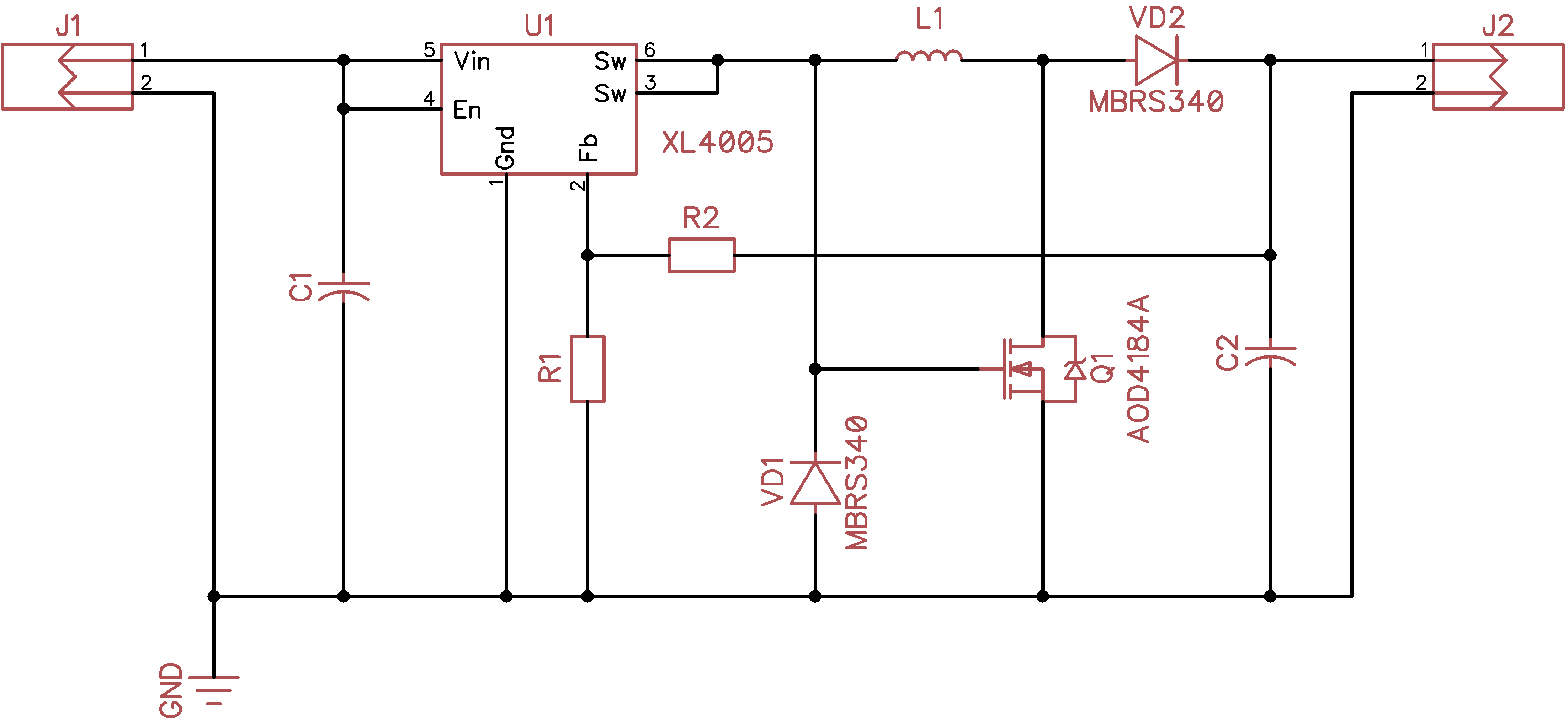

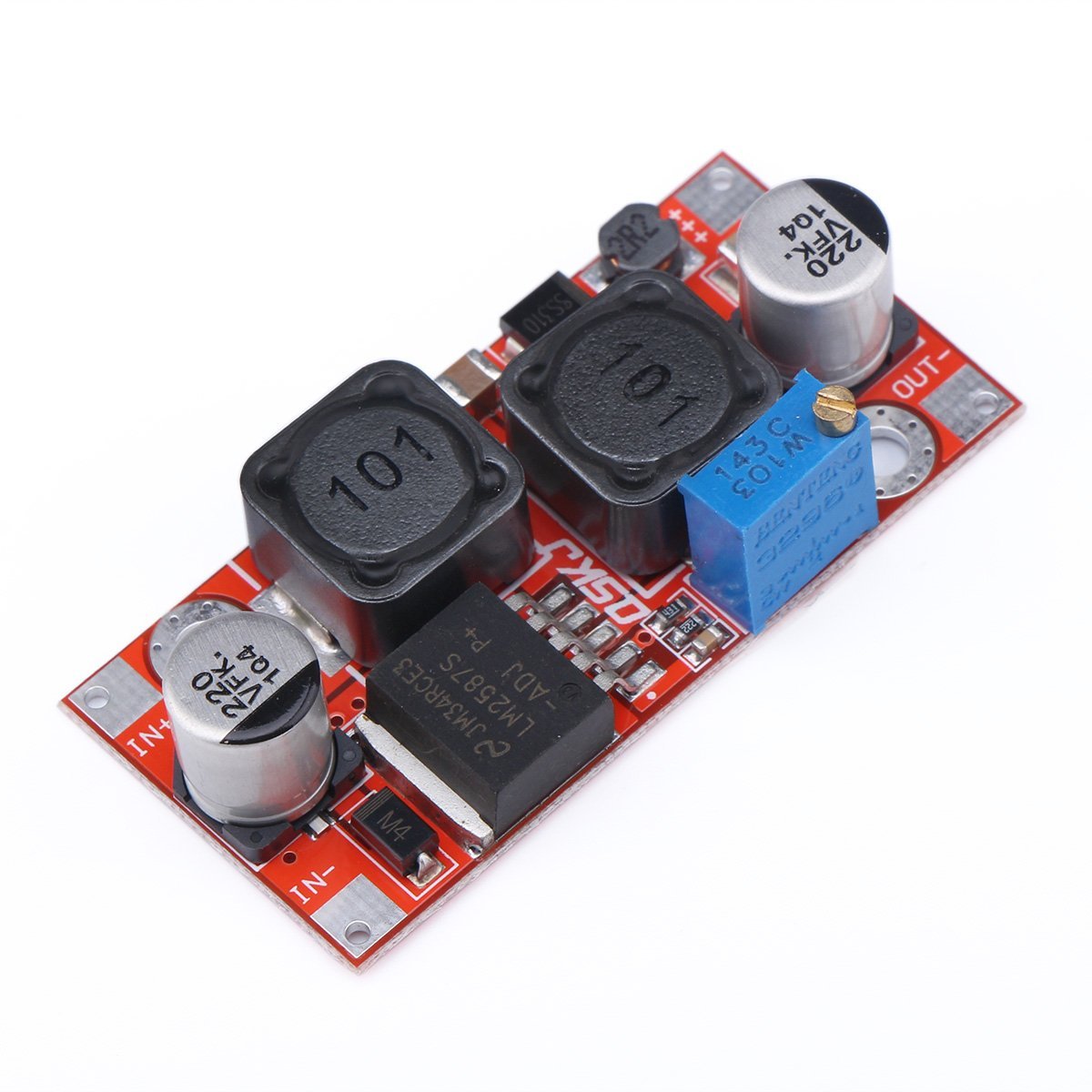

Oz z. schrieb: > Gibt es denn Chips, die auch noch funktionieren, wenn Vin ~ Vout, oder > brauchen die immer einen bestimmten Abstand? Hallo, du solltest nicht "Chip" suchen sondern eine passende Schaltung. Als Erstes kommen hier in Frage SEPIC und ZETA. SEPIC ist leichter mit gängigen IC für Boost-Converter zu machen, da SW nicht unter GND gehen muß. ZETA kann man gut mit IC-Kontroller und P-MOSFET oder PNP als Schalter machen. Es sind auch verschiedene Derivate möglich, so wie auf dem Bild (hier können viele IC step down - Converter arbeiten). Die Bastler aus China haben SEPIC Module schon seit langem angeboten (Bild 2)

Briva K. schrieb: > Die gängigsten Switcher (einstufig) sind Up- oder Down- > Konverter. SEPIC kann man mit fast allen IC machen, die für Up- sind. Dabei ist SEPIC nicht wirklich viel komplizierter. Briva K. schrieb: > Spar Dir den Sepic oder Zeta, und nimm etwas, das bisher > kombiniert nicht vorkam: Den invertierenden Wandler mit > Synchrongleichrichtung. Wozu sollte man so kompliziert machen, wenn es einfacher geht? Jede Schaltung hat ihren Platz. Braucht man aus einer positiven Spannung eine negative, dann ist Ćuk-Wandler am Platz. Braucht man Ausgang auch positiv, dafür ist SEPIC gedacht. Man kann sogar in einer Schaltung Ćuk und SEPIC kombinieren, wenn man gleichzeitig positiv und negativ braucht (z.B. für OP). Dann braucht man nur Up-IC und nur eine Induktivität am Eingang. Vielleicht werden manche dadurch irritiert, daß man in Wirtschaft für SEPIC gerne Induktivität mit zwei Wicklungen verwendet? Das macht man nur aus Platzgründen. In Wirklichkeit arbeitet SEPIC mit zwei getrennten Induktivitäten sogar besser. Hier sind alle Power-Drossel geeignet, die bei Reichelt oder Conrad angeboten sind.

Harald W. schrieb: > ...benötigt aber einen Kondensator, der hohe Wechselstrombelastung > verträgt. 0805 4u7 reicht manchmal. Wenn nicht, dann ein paar. Nur nicht vergessen: Kondensator wie auch SW haben max. Spannung = Vin + Vout.

Harald W. schrieb: > Kondensator, der hohe Wechselstrombelastung > verträgt. Ich habe schon das Bild von dem Modul aus China gegeben. SOlche Module werden heute oft mit XL6009 angeboten. Dort steht ziemlich kleine Keramik, trotzdem arbeitet Modul unter günstigen Umständen (Vin = Vout = 12...18 Volt) mit 1,5 A problemlos.
