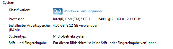

Wieso kann hier nicht der ganze AS genutzt werden? Danke für jeden Tipp! Erika

Wieso kann hier nicht der ganze AS genutzt werden? Danke für jeden Tipp! Erika Memory remap Feature im BIOS?

Hallo, liebe Erika, eventuell wird der Speicher von einer Onboard-Komponente (Grafikkarte?) oder vielleicht auch einer Erweiterungskarte reserviert. Viele Grüße Schakeline Ein 32-Bit Betriebssystem kann nur 4GByte Adressraum verwalten. In diesem Adressraum liegt nicht nur der RAM sondern auch der ganze I/O-Kram (Grafikkarte, Soundkarte, SATA-Controller und was an Hardware noch für das Betriebssystem sichtbar sein soll). Deshalb ist meistens nicht mehr Adressraum als ca. 3,5GByte für den RAM verfügbar - Teile des RAMs sind dann einfach ausgeblendet und nicht ansprechbar. Lösung: 64-Bit Betriebssystem verwenden, falls die CPU das schon unterstützt. Thomas D. schrieb: > Lösung: 64-Bit Betriebssystem verwenden, falls die CPU das schon > unterstützt. Man sieht im screenshot, dass der TO das bereits tut.

Thomas D. schrieb: > Ein 32-Bit Betriebssystem kann nur 4GByte Adressraum verwalten. In > diesem Adressraum liegt nicht nur der RAM sondern auch der ganze > I/O-Kram (Grafikkarte, Soundkarte, SATA-Controller und was an Hardware > noch für das Betriebssystem sichtbar sein soll). > Deshalb ist meistens nicht mehr Adressraum als ca. 3,5GByte für den RAM > verfügbar - Teile des RAMs sind dann einfach ausgeblendet und nicht > ansprechbar. > > Lösung: 64-Bit Betriebssystem verwenden, falls die CPU das schon > unterstützt. Dann schau dir mal den Screenshot im Eröffnungspost an. Da steht was von 64Bit-Betriebssystem. W7-64Bit kann je nach Ausba bis zu 192GB verwalten. DAs beliebte "Home Premium" kann mit 16GB umgehen. Daran sollte es also nicht scheitern.

1ten Post gelesen? Ist 64 Bit. Evtl. Speicher für Grafik reserviert. Der schlechte Wert für den Leistungsindex deutet auf eine Onboard-Grafik hin. Die Höhe des reservierten Speichers kann meist im BIOS eingestellt werden. Für einen normalen Office-PC reichen 16MB-32MB locker aus. Es wird aktuell wohl 512MB reserviert sein. Der Rest dürfte eine System-Komponente sein, die den Speicheradressbereich überlagert, weshalb darauf nicht zugegriffen werden kann. Für genauere Voraussagen müsste ich erst mal meine Glaskugel hochfahren. karadur schrieb: > 1ten Post gelesen? Ist 64 Bit. > > Evtl. Speicher für Grafik reserviert. Anscheinend nicht intensiv genug. Das habe ich übersehen. Dann liegt tatsächlich die Vermutung nahe, dass sich eine Onboard-Grafik ein großes Stück vom RAM reserviert.
