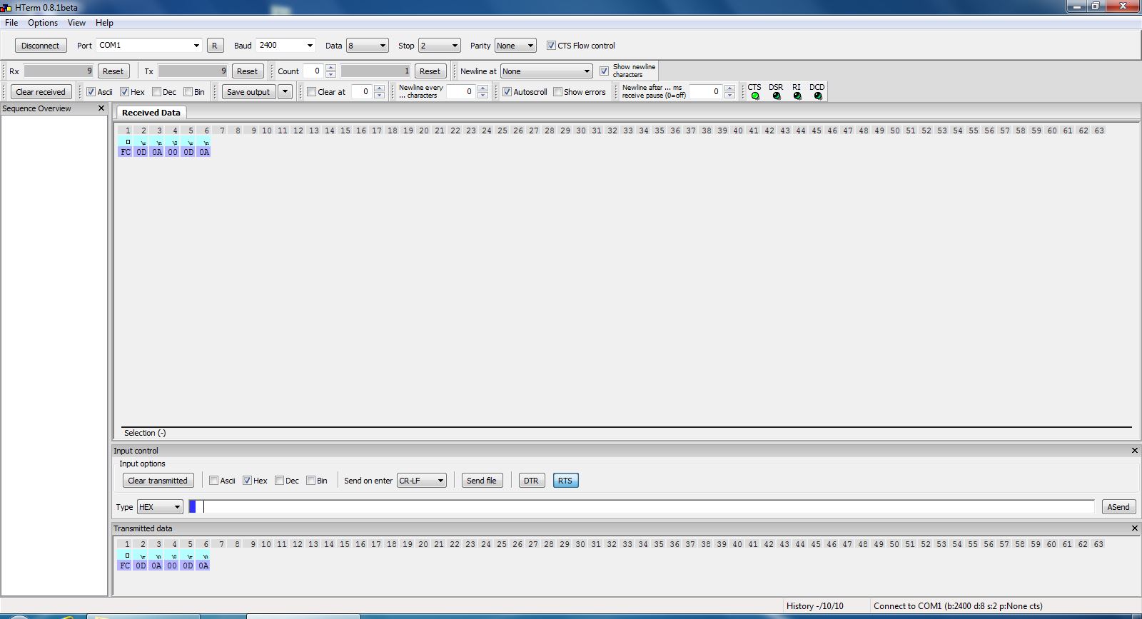

Ich habe die Einstellungen GENAU nach den Vorgaben eingestellt. Der
COM-Port ist korrekt. 2400 Bau, 8/2 Bits, N, CTS/RTS, DTR aus. Und mit
HTerm ist ja wirklich kinderleicht, weil der mir das direkt in HEX
konvertiert und CR-LF automatisch beim Abschicken anhängt. D.h. alles
was ich eigentlich machen muss ist "FC" in die Com-Zeile zu tippen und
Enter zu drücken. Aber verdammt nochmal es passiert einfach nichts und
das bringt mich langsam zur Weißglut. Egal woran ich rumspiele, es kommt
nie der gewünschte String zurück und ich weiß wirklich nicht mehr was
ich machen soll...

von Dr. Sommer (Gast)
Jan schrieb:
> Und im Terminal
> stand auch alles was ich eingetippt habe, was wohl dafür spricht dass
> irgendwie eine Verbindung steht
Oben unter "Received Data" taucht das auf, was du sendest? Das ist bei
HTerm normalerweise nicht so; das bedeutet wahrscheinlich, dass RX und
TX gebrückt sind, und das was du sendest, wieder zurück kommt. Prüfe mal
genau was wie verbunden ist...

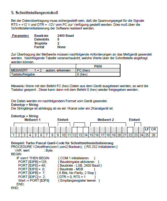

Der Anhang deutet auf die Möglichkeit hin, dass das Gerät von der RS-232
Signalen DTR und RTS versorgt werden könnte.
Der erste Satz, ist nämlich nicht so zu interpretieren, dass eine
Flusskontrolle mit CTS/RTS eingestellt werden soll, sondern dass diese
Signale bestimmte statische Pegel haben sollen.
Dazu passt auch das Programmbeispiel unten auf der Seite.

Die Seite im Anhang ist alles was in der Betriebsanleitung dazu steht.
Es gibt noch 3 Zeilen zum Printmode, aber der hilft auch nicht.
Also mehr Angaben kann ich dir dbzgl. leider nicht geben.

HTerm macht das nicht! Das Local-Echo wird unten angezeigt. Es handelt
sich also entweder um einen Kurzschluss oder das Gerät selber schickt
alles zurück. Lässt sich ganz einfach überprüfen, indem man den COM-Port
offen lässt und etwas sendet - dann sollte im "Received" Fenster
nichts erscheinen.

Und ich bin jetzt endlich am Ziel angekommen. Entgegen der Anweisungen
von meinem Vorbenutzer und der Betriebsanleitung funktioniert das
allerdings erst richtig wenn CTS/DTR AUS und RTS EIN gestellt werden.
Dann kann ich den FC Befehl senden und ich bekomme die beiden Messwerte.
Sehr schön, Danke für die Anregung Leute, das war entscheidend.
