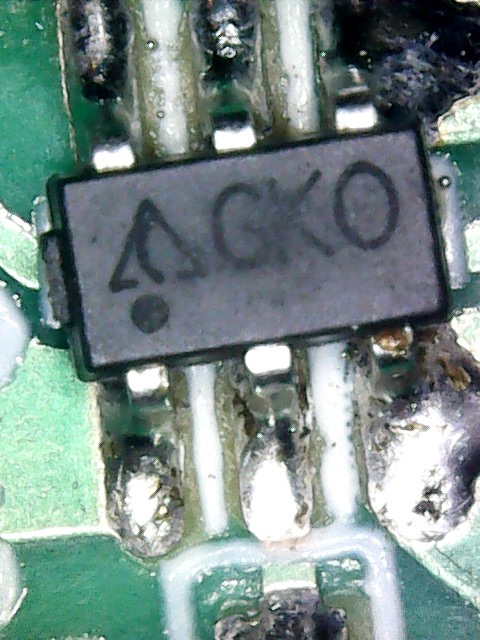

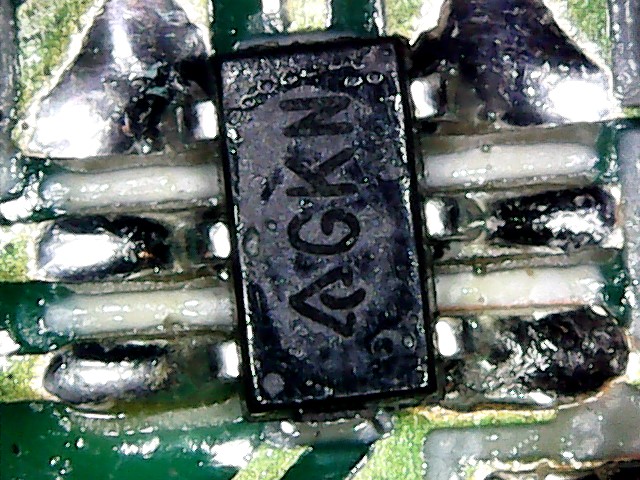

kann mir jemand dabei helfen herauszufinden welches Bauteil auf den
Bildern zu sehen ist. Die Bauteile befinden sich auf einem Netzteil für
einen Blaupunkt TV.
Wenn ihr noch mehr Bilder braucht gebt einfach Bescheid.
Vielen Dank
Grüße Micha
Gast #5990355
Jo ist ein SMD Bauteil, gut erkannt.
Ernsthaft? Geb doch einfach mal bei googl "gkn""sot 23-6" ein.
2x AP3105NA u. AP3105NV
ins DB gucken und schauen obs stimmt.

#5992027
.. schrieb:
> obs stimmt
Vermutlich
Das Logo ist zwar von AAC Advanced Analog Circuits (Shanghai) Co. Ltd.
aber die gehören zu FBCD Semiconductor Manufacturing Limited Shanghai
(bcdsemi.com) und die wurden von Diodes aufgekauft, wie man auch auf dem
Datenblatt sehen kann.
Heute also mit anderem Logo.
