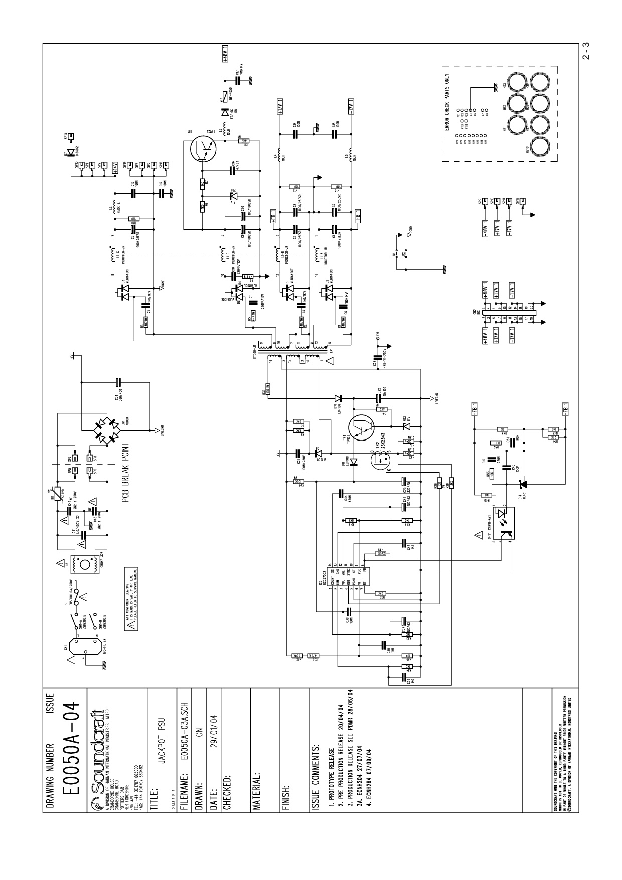

ein Verein ist an mich herangetretten ihr Mischpult mal zu überprüfen.
Es Handelt sich um ein Soundcraft GB8.
Der Fehler äussert sich folgendermaßen:
-Beim ersten Einsachalten am Tag leuchten alle Leds nur kurz auf.
-Dann eine weile nach dem abschalten leuchten alle Leds nochmal kurz
auf, was aber wohl eine weile dauert.
-Wenn dann wieder eingschalten wird geht es zu gefühlt 25% dann auch an
und funktioniert dann Fehlerfrei. Bei den Restlichen versuchen muss halt
punkt eins und zwei wiederholt werden.
Nun ist es so das die Kollegen das Pult gar nicht mehr ausschalten
wollen.
Ich habe mir das NT dann angesehen und mit einem ESR Meter C22
(10uf/100V) und C23 (330uf/25V) als sehr Hochomig gefunden und
getauscht.
Ich bein kein Schaltnetzteilprofi aber C23 ist doch der Ladekondi für
das einschwingen? Und ich dachte mir das der beschriebene Fehler auf
solch ein "Einschwingproblem" zurückzuführen sein könnte.
Weil ich so oder so bei Farnell bestellen musste hab ich C34
(560uf/400V) gleich mit getauscht.
Naja aber der Fehler besteht halt immernoch, ein Kollege meinte ich
solle den Strombegrenzenden Thermistor mal tauschen der könnte auch für
solch ein Fehlerbild verantwortlich sein.
Was sagt ihr?
Ein Originalersatzteil kostet beim Service ca. 300,-, soviel ist das
pult bald nicht mehr wert.
Ich hoffe ja das IC UCC37502 nicht das Problem ist den gibt es nämlich
nicht mehr, zumindest hab ich keinen bzw. keine Ersatztype bis jetzt
gefunden.
Mich wundert nur das es dann beim zweiten/dritten/xten Versuch dann
läuft deshalb schließe ich die Mosfets/ Transitoren oder gar den
Feedback-optokoppler aus, denk aber das Irgendwo eine ladung nicht
richtiog ist.
Danke im Voraus
Mario

von Olaf (Gast)
> Was sagt ihr?
Dein Schaltbild ist zu schlecht. Da bekommt man ja Augenkrebs von!
Dein Netzteil startet nicht richtig. Schau dir dein Schaltbild und das
Datenblatt an wo und wie die Startschaltung aussieht. Da wird es
ueblicherweise einen kleinen Elko oder einen Widerstand geben der direkt
an eine hohe Spannung gehen. Beide koennen einen defekt aufweisen.
Olaf

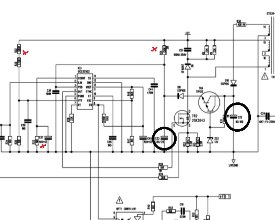

von minifloat (Gast)
R30(bei D10 und Trafo) und R24 (bei C23 und D11) ansehen. Oft hatte ich
bei Schaltnetzteilen den "R24" hochohmig.
Hoffentlich habe ich die Nummern der Bauteile korrekt aus dem Pixelbrei
gelesen...
mfg mf

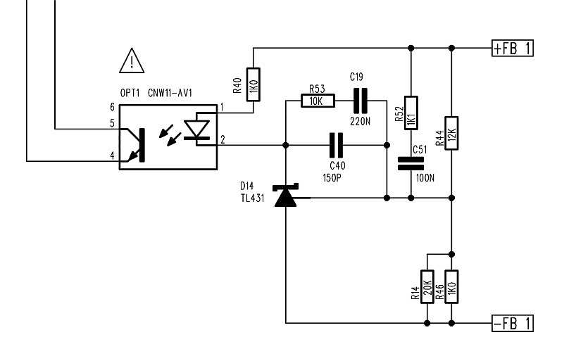

von Karl B. (gustav)
auch nicht viel besser, das neue Bild.
wie lautet die Bezeichnung des Optokopplers 11?
Der könnte auch einen Transkonduktionsverlust haben.
Deswegen hat es bei *** schon Firmenrückrufe gegeben.
ciao
gustav
von Olaf (Gast)
> Hier nochmal hoffentlich in besserer Quali.
Naja!
Schau dir mal die Spannung an C30(?) an. Interessanterweise ist das kein
Elko. Aber auch die beiden hochomigen (470k + xxxk) Widerstaende die den
aufladen koennten defekt sein.
Olaf

von hinz (Gast)
Das ist nur UVLO, damit ist der Fehler so nicht zu erklären.

von hinz (Gast)
Hier das Schaltbild in guter Qualität.

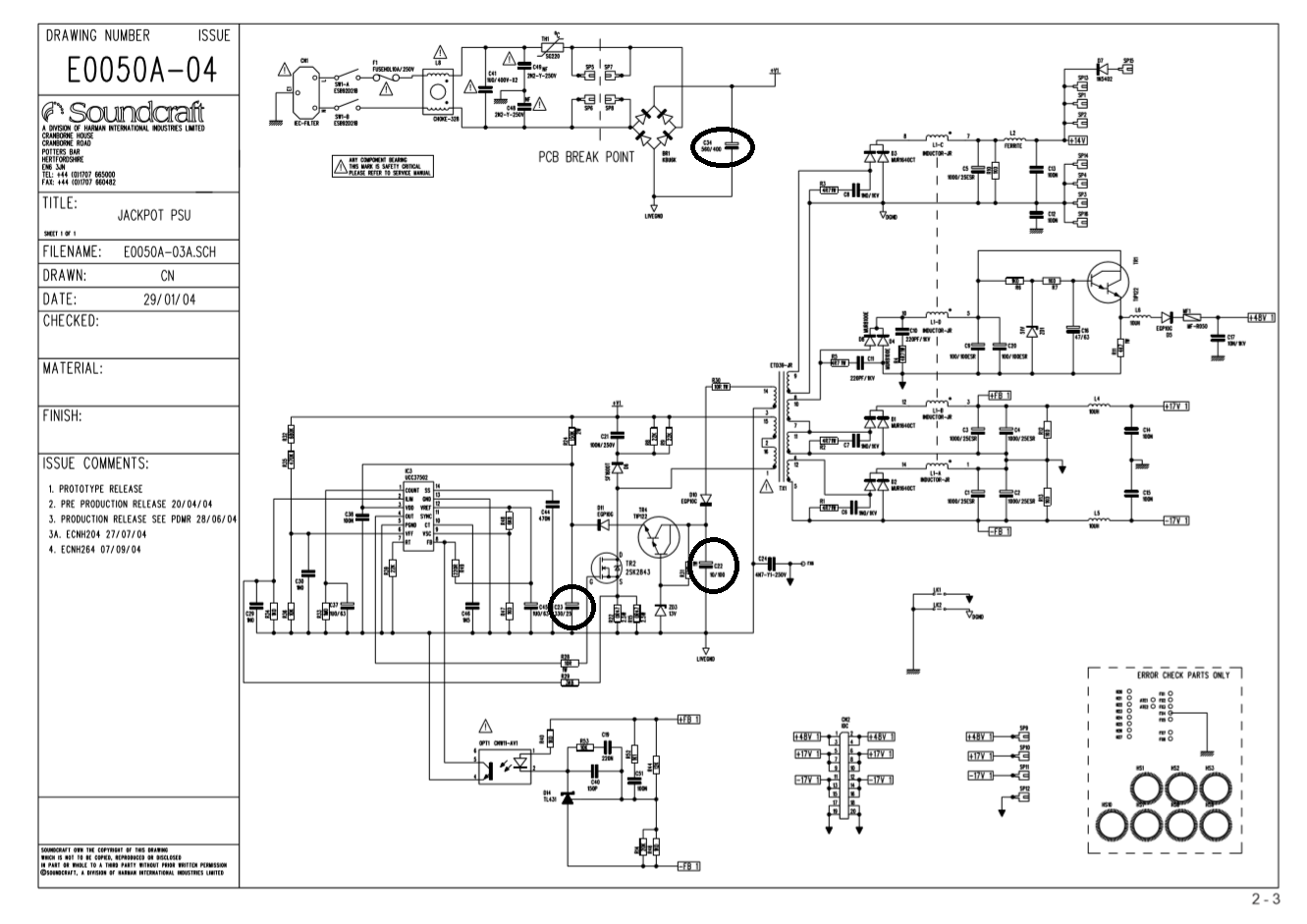

von Achim M. (minifloat)
I am guessing you're facing the exact same failure mode as described in
the first post.
Marcellus schrieb:
> Can anyone help to confirm whether a solution to this was found in the
> end,
The TO did not show up again after his two posts, so no confirmation.
Marcellus schrieb:
> So I was hoping to see how this matter was resolved
Did you already check the parts as suggested in the posts before? See
also attachment.
Edit: I forgot marking R30, ZD3 and TR4. It could be almost everything
related to the SMPS controllers own power supply.
mfg mf

von Marcellus (Gast)
Hi Achim,
Many thanks for your follow-up - very much appreciated.
I had already checked all of the components which you circled (as well
as others) in the pic that you attached.
My suspicion has turned to the large (560uF 400V) filter capacitor on
the 'live' side (which is not shown in the schematic diagram which you
attached). The one in my supply is reading around 472uF (which is still
within 20% tolerance) but also seems to be exhibiting intermittent
impedance / resistance characteristics.
At the moment, I'm also working on a test rig to test whether any of the
main transformer windings (TX1) have internally shorted (thereby
reducing the effective number of turns)
M.
Hi all,
Just wanted to let you all know that I have fixed the Soundcraft power
supply with the intermittent power-up fault. As I suspected, the main
culprit was indeed C34, the 560uF 400V mains filter capacitor! (which
had reduced / leaked to just 470uF over the years). It's interesting
because all of the research that I've read in relation to SMPS repair
seldom mentions the large mains filter capacitor(s), and, on the rare
occasion that it is mentioned, it usually just says that this large cap
is unlikely to be the culprit, and that you can rule it out - clearly
not in the case of this Soundcraft SMPS!
I replaced this cap with a 680uF 400V electrolytic cap - the higher
capacitance should help to prevent this fault from happening again
anytime soon - even if this cap leaks down by 25%.
NB1. I also replaced a multitude of other parts (e.g. all of the other
electrolytic caps) with higher spec components in order to ensure that
this power supply will continue to run smoothly for many years to come.
NB2. I ran extensive tests on the transformer windings also, in order to
ensure that none of the seven windings had failed short (which would
effectively reduce the number of turns in the failed winding). I did
this by passing low voltage AC waveforms through each winding and
observing the waveforms induced on the other windings. To be extra sure
about the windings, I also ran a 4-wire winding resistance test using

von edith rotstift (Gast)
Achim M. schrieb:
> edith rotstift schrieb:
>> Please use a thinner red marker
> hinz schrieb:
>> soundcraft_gb8_sch.pdf
> ... can be used for reference.
Thank you, Achim. (And: Sorry, that was my fault.)
von Michael W. (Gast)
Stefan ⛄ F. schrieb:
> Es wäre ja auch z.B. ein defekt in der Reset-Schaltung des Mischpultes
> denkbar, falls da digitale Komponenten drin sind.
Ist ein Analogpult soweit ich sehe. Beim Thomann gibt es die
Beschreibung und die Schaltung zum Laden.
