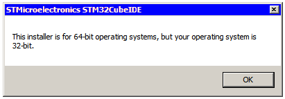

Ganz wesentliche Bestandteile der IDE sind 32bit. Das merkt man
besonders unter Debian Linux - da musste ich den 32bit Support nur wegen
der IDE nach instalieren. Das waren hunderte von Megabytes.
