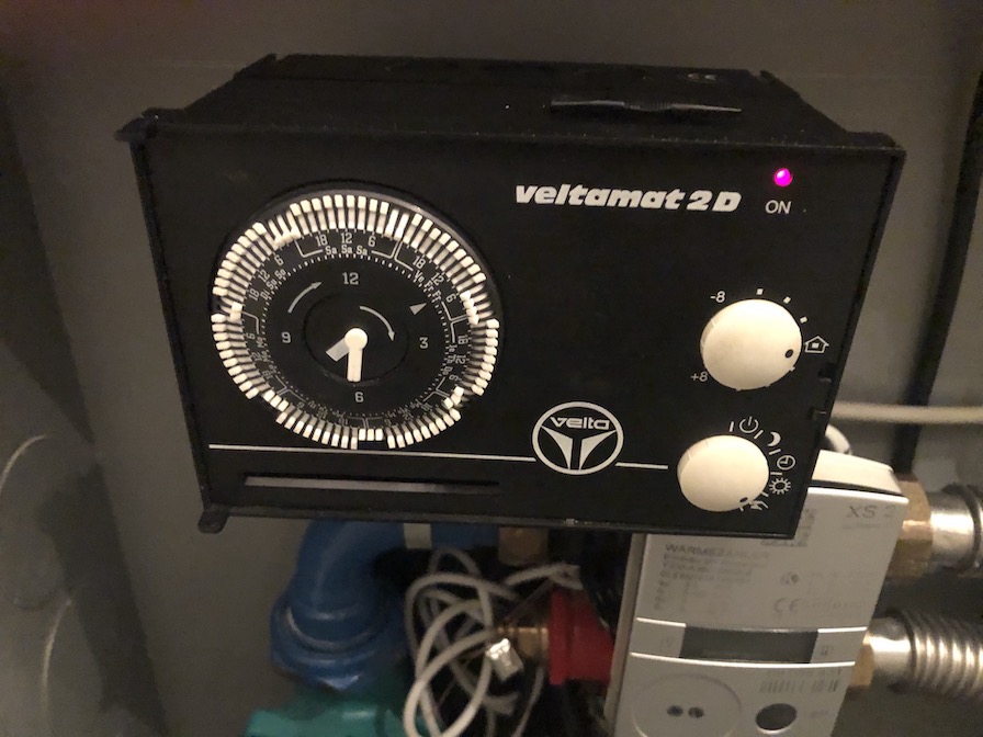

ich habe hier einen Veltamat 2D für eine Fussbodenheizung. Leider ist
die Analog-Uhr defekt und ich benötige Ersatz. Da dieser schon relativ
alt ist, wollte ich wissen, ob jemand einen entsprechend (kompatibles)
Nachfolgermodell kennt? Ich habe leider absolut keine Unterlagen zu dem
Gerät und kenne mich in dem Bereich auch null aus.
Danke schonmal für alle Antworten!

so ich konnte mir nun endlich den Veltamat 2D mal genauer ansehen.
Die Analoguhr ist eine FM/1 QRWu, ich habe diese mal geöffnet und dort
auch einen Akku gefunden, leider steht keine Bezeichnung darauf mit der
ich einen passenden Ersatz finde, das einzige was ich finde ist auf
dem Akku die Bezeichnung YAR10. Kann mir evtl. jemand einen passenden
Ersatzakku sagen? Oder weiss jemand, ob es eine kompatible Ersatzuhr
gibt?
Vielen Dank!
Gast #6541627
Hallo nochmals,
so ich konnte den Akku nun tauschen, leider rührt sich die Uhr trotzdem
nicht. Spannung (24V AC) liegt an (gemessen). Ich suche jetzt eine
kompatible Austauschuhr, leider ist meine Suche bisher erfolglos
gewesen.
Technische Daten sind auf dem Bild (hoffentlich) zu erkennen.
Kennt jemand evtl. einen passenden Ersatz? Die bisherige Uhr ist analog,
eine digitale Version wäre mir eigentlich lieber, aber zur Not geht auch
wieder analog.
Vielen Dank vorab!

wg. der defekten Schaltuhr:
einen defekten Quarz kannst du ausschließen?
Gast #6542156
Tob schrieb:
> Es ist ein Quarz verbaut, dieser ist aber
> leider unbeschriftet und ich kann aktuell nichts daran messen.
Mit großer Wahrscheinlichkeit 32,768 kHz. Lastkapazität muss man
schätzen, notfalls ausprobieren. Vielleicht kannst du ein Datenblatt zum
Uhren-IC auftreiben.
