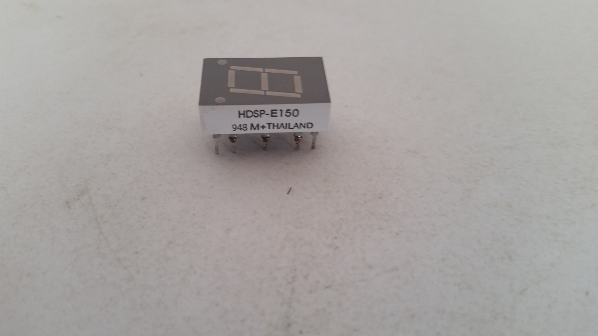

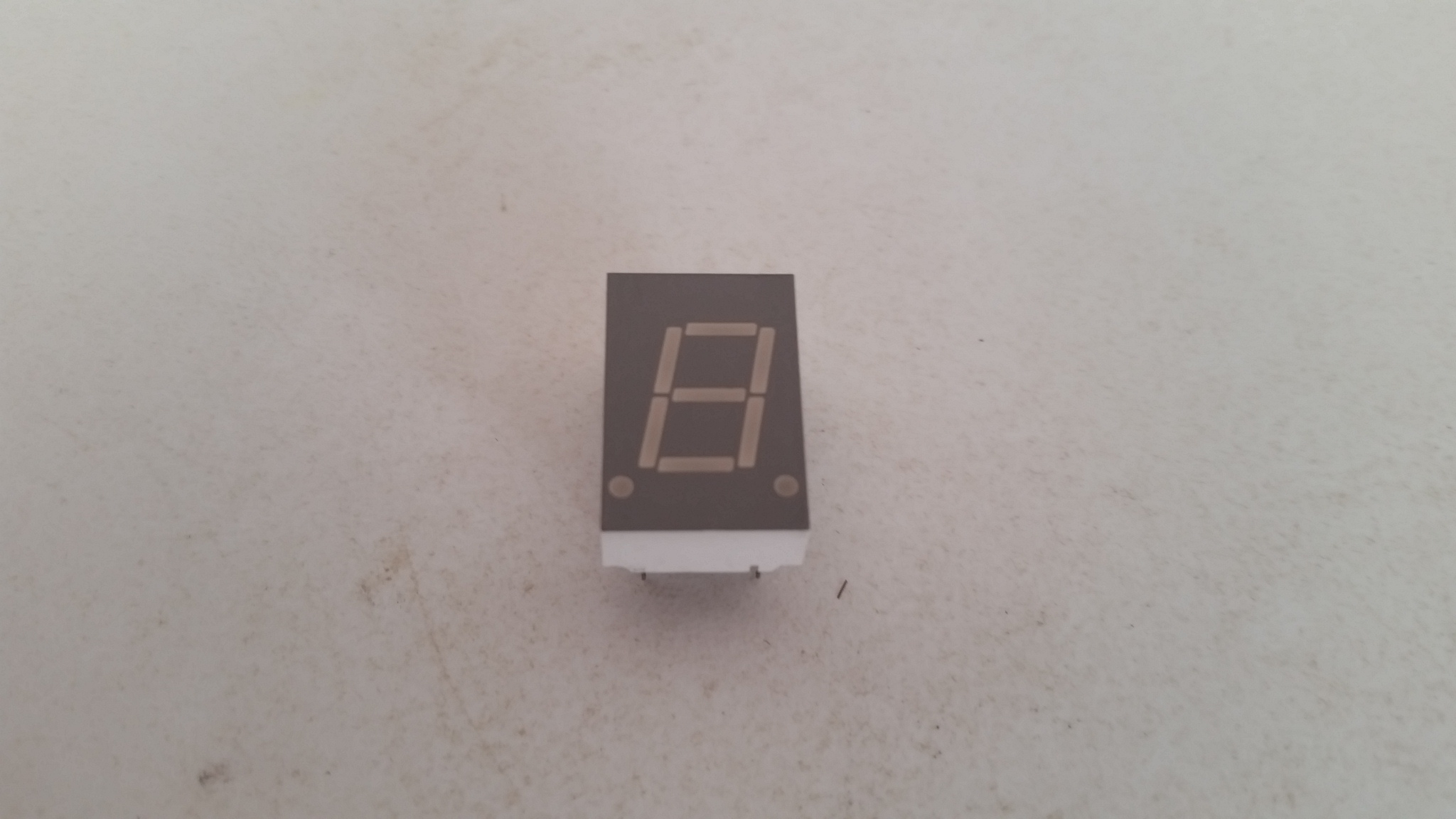

Hallo liebe Forums Mitglieder,
Ich bin der Maurice, 34 Jahre und leidenschaftlicher Bastler. Ich bin
durch Zufall auf dieses Forum gestoßen und hoffe das mir jemand
weiterhelfen kann bei meinem Problem.
Ich bin auf der Suche nach diesem Segmentdisplay aber in einer anderen
Farbe für mein Projekt. Original ist das Display rot. Ich hätte es aber
gern in weiß oder lila. Weiß jemand von Euch, wo Ich so etwas bekomme
oder ob es das überhaupt gibt?
Habe schon im Netz gesucht aber irgendwie findet man zu diesem
Segmentdisplay keine weiteren Infos. Wenn Ich HDSP-E150 bei Google
eingebe dann kommen irgendwelche Karten für den PC.
Das einzigste was Ich weiß ist die Bezeichnung:
HDSP-E150
948 M + Thailand
und die Abmessungen sind:
Länge: 19 mm
Breite: 12,6 mm
Höhe: 6,4 mm
Ich weiß ja nicht ob das geht aber vielleicht kann man auch ein anderes
Segmentdisplay nehmen was aber die gleichen Maße und Anschlüsse hat.
Wäre über jede Hilfe dankbar

Die Platine wo dieses Teil ausgelötet wurde, ist jetzt defekt.
Hier ist das Datenblatt deiner Anzeige:
http://pdf.datasheetcatalog.com/datasheet2/f/0c1jc30w0zr4e55xxrfaatf76kcy.pdf
Achte darauf, dass die neue Anzeige die gleichen Abmessungen, Gemeinsame
Anode und die gleiche Pinbelegung hat.
In dieser Bauform habe ich auf die schnelle keine weißen gefunden - nur
welche, die gerade nicht verfügbar sind.

das Ding nennt sich Siebensegmentanzeige. Die gibt's schon seit ein paar
Jahrzehnten. Damals gab's noch nicht so viele Farben: Rot, Gelb, Grün
und Orange waren die verfügbaren. Herstellungsjahr von deinen dürfte
1994 gewesen sein (Hersteller Hewlett-Packard). Ob's mittlerweilen
andere Farben gibt (von anderen Herstellern) musst du im Netz suchen.

Stefan hat schon recht. Für diese Platine brauchst keine anderen
Anzeigen mehr.
Die ist nach deinem Auslötversuch jetzt kaputt. Da hängen noch die
Durchkontaktierungen an den Pins. Auslöten bedeutet nicht Bauteile mit
Gewalt aus der Platine zu reisen.

Traditionell gab es diese Anzeigen nur in rot, grün, gelb und (seltener)
orange. Denn das waren die einzigen Farben in denen man LED damals, als
diese Art Anzeigen modern waren, herstellen konnte.
Im Zuge der Retro-Welle wurden solche Anzeigen in blau und (seltener) in
weiß verfügbar. Lila kannst du aber knicken. Höchstens könntest du eine
lila Farbfolie auf eine weiße Anzeige kleben.
Wenn es nicht das gleiche Pinout sein muß, sondern lediglich die gleiche
Zifferngröße von 10mm gewünscht wird, dann hat Reichelt welche in weiß:
https://www.reichelt.de/7-segment-anzeige-smd-90-mcd-10-mm-weiss-sa-el-smd-90ws-p156293.html
Mit den Angaben "10mm", "gemeinsame Anode" und "weiß" kannst du aber
gerne selber bei weiteren Händlern suchen.

Wer auch eine gute Auswahl an 7-Segmentdisplay hat ist TME.
Axel S. schrieb:
> Wenn es nicht das gleiche Pinout sein muß...
Soll es wohl haben...
Maurice S. schrieb:
> ...was aber die gleichen Maße und Anschlüsse hat...
