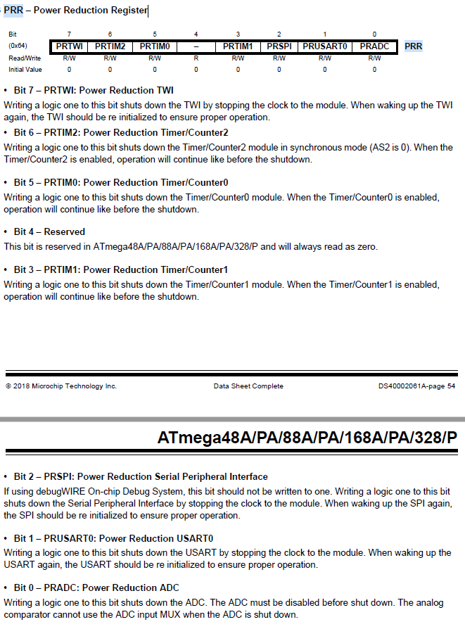

Mathias H. schrieb:
> Im PRR – Power Reduction Register
> = b0000 1111;
Gewöhne dir hierbei unbedingt eine andere Schreibweise an. Hierfür muss
jetzt jeder erstmal ins Datenblatt schauen um zu wissen wofür die
unteren vier Bits stehen. Schneller weis man es wenn man schreibt
PRR |= (1 << PRTIM1)|(1 << PRTIM0)|(1 << PRUSI)|(1 << PRADC);
Und nicht vergessen den Analog Comparator auszuschalten:
ACSR |= (1 << ACD);

das PRR zu setzen kannst du dir sparen, wenn alles schläft ohne Takt ist
es aus, egal was im PRR steht.
siehe Datenblatt:
The Power Reduction Register provides a method to reduce power
consumption by allowing peripheral clock signals to be disabled.
-> wenn die main clock source nicht da ist (durch sleep), dann außer dem
Watchdog auch keine andere.
nicht vergessen dann auch in DIDR0 den digital input buffer
auszuschalten für alle Pins die analoge Signale bekommen, das könnte im
gegensatz zu allem anderen hier genannten extra Abschaltungen
tatsächlich Strom sparen.

von M. K. (sylaina)
Öhm, nein. Es macht einen Unterschied ob im PRR steht ob ein Modul an
oder aus sein soll, auch im Power-Down. Auf den Quatsch bin ich auch
reingefallen und es dauerte etwas bis ich dahinter kam warum ich bei
einem Attiny10 im Power-Down kaum unter 10 uA Stromaufnahme kam, dabei
sollte er ja unter 0.15 uA kommen. Erst als ich im ACSR und im PRR die
entsprechenden Einstellungen vornahm kam ich auf die 0.15 uA. Die
Einstellungen des PRR kann man sich also nicht sparen. Auch nicht die
Einstellung des ACSR

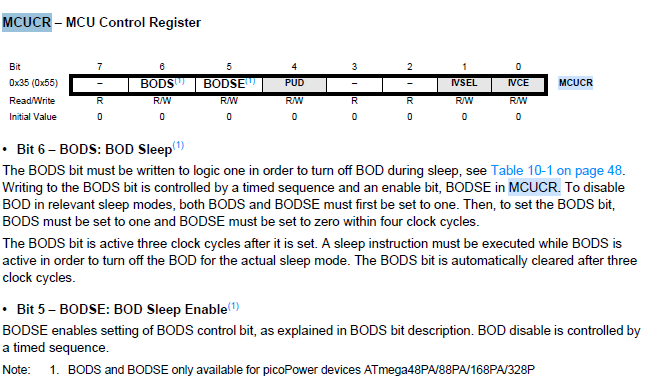

   DisableInts;                   // globaler Interrupt: aus.
   PRR:= %1110 1111;              // Power reduction: all.
   MCUCR:= MCUCR Or  %0110 0000;  // Brown-Out abschalten.
   MCUCR:= MCUCR And %1011 1111;
   EnableInts;                    // globaler Interrupt: ein.
   SMCR:= %0000 0101;             // einstellen auf Power-down Mode und
ausführen.
                                  // MC ist im Power-down Mode.
   PRR:= %1100 0111;              // MC ist durch "Pin Change Interrupt"
aufgewacht, normal Operation.

von Mathias H. (mathias)
Nochmals alle Portpins überprüft.
Nichtbenutzte Pins sind als Ausgang und auf low gelegt.
Was mich wundert, daß der Oszillator läuft.
Egal ob Quarz oder interner, je nach Einstellung.
Im SMCR Register sind die Bits SM1 und SE gesetzt. "Also Power-down".
Wie kriegt man den Oszillator abgeschalten?
Hatte den WatchDog vergessen abzuschalten.
So, bin jetzt bei ca. 250 µA.
Immer noch zu viel.
Was kann man noch alles abschalten?
Nachtrag.
Bei entferntem ATmega328P ist die Stromaufnahme ca. 3µA.
Mit ATmega328P Cca. 250 µA.
Alle nichtbenutzen Pins sind als Ausgänge und auf low geschaltet.
Was kann man noch alles Abschalten?
            WatchDogStop;
            ACSR:= ACSR or %1000 0000;        // Analogcomparator aus.
            DisableInts;
              MCUCR:= MCUCR or  %0110 0000;   // Brown-Out abschalten.
              MCUCR:= MCUCR and %1011 1111;
            EnableInts;
            CPUsleep (SMCR or %0000 0101);    // Sleep.
            PRR:= %1100 0111;                 // T0, T1 ein.
            DisableInts;
              MCUCR:= MCUCR or  %0110 0000;   // Brown-Out einschalten.
            EnableInts;
            WatchDogStart;
