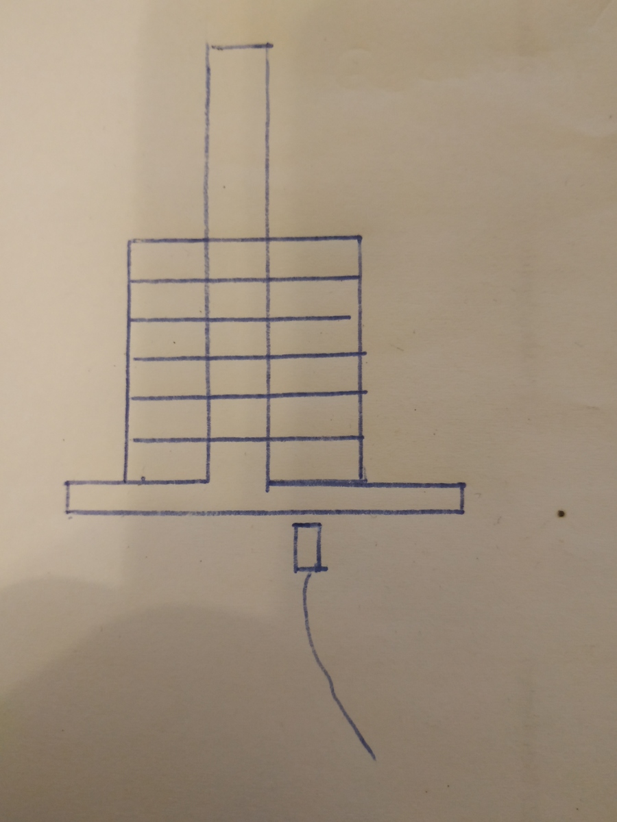

ist es möglich, mehrere Objekte (Gewichte) hintereinander berührungslos
zu erfassen?
Wie es funktionieren soll, zeigt die Skizze im Anhang:
- Auf einer Stange mit Fuß werden mehrere Scheiben aus Metall
aufgesteckt.
- Die Scheiben können unterschiedlich breit sein (hab ich leider
vergessen, auf der Skizze kenntlich zu machen).
Die Information eines Sensors sollte Aufschluss darüber geben, wieviel
kg an Scheiben insgesamt aufgesteckt wurden.
Gewichtssensor fällt aus raus, da zu groß und nicht anbringbar.
Das Feld eines kapazitiven Sensors würde wahrscheinlich schon nach der
ersten Scheibe "einbrechen".
Daher die Frage: Gibt es etwas mir Unbekanntes, dass durch die Scheiben
hinweg und berührungslos messen kann?
Ultraschall von oben fällt leider auch raus.

Um welche Abmessungen und welchen Massenbereich geht es denn?

Bitte füttere uns mit mehr Infos, am Besten zur Anwendung selbst. Was
willst du wieso messen, Anforderungen (Auflösung, Genauigkeit,
Frequenz...).
Eine Lösung für dein privates Fitnessgerät im Keller passt vielleicht
nicht zu Gegengewichten eines Krans.
Warum fällt ein Gewichtssensor aus? Wenn nix darunter passt, kannst du
das Ganze (gefedert) aufhängen und den (Feder-)Weg messen? Oder das
Moment auf irgendeine Befestigung / Hebel? Oder optisch die Biegung.
Oder den Druck in einer Tasche, auf dem die Gewichte liegen...
LVDT / Differentialtransformator könnte funktionieren - je nach
Anwendung.
Kannst du etwas an den Gewichten verändern (RFID, Magnete, optische
Marker)?
