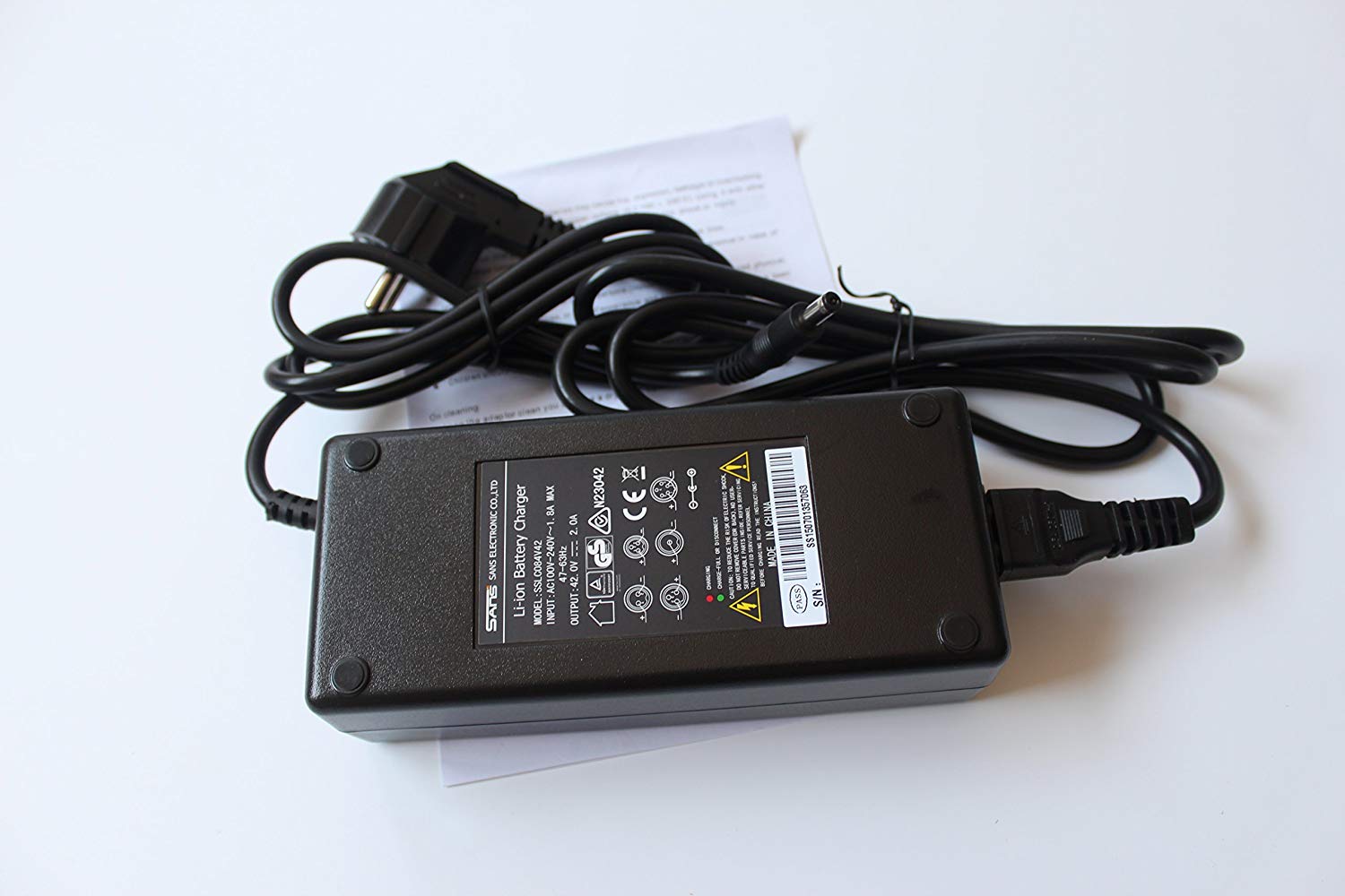

guten tag möchte mein DC Anschuss Verlängern  das netzteil hat 42 V und
2 A
der 2.1 Rundstecker  kan man ein stecker mit 24 V/DC  5 A benutzen
https://www.conrad.de/de/p/bkl-electronic-072115-niedervolt-steckverbinder-stecker-gewinkelt-5-5-mm-2-1-mm-1-st-393467.html
oder was gibt es 42 V und 2 A  2.1 Rundstecker + gegenstück
DC Hohlstecker unterscheiden sich im Innendurchmesser und
Aussendurchmesser. Wenn der Stecker und Buchse mechanisch passt (also
z.B 5.5mm aussen, 2.5mm innen) sollte er auch geeignet sein, anfallenden
Strom und Spannung zu verkraften. Billige chinesische Imitate mit
hauchdünnen Innenadern gibt es leider immer wieder, auch bei
apothekenteuren Elektronikversendern.

Ich denke, die 12V Angabe muss man nicht so eng sehen. Der Stecker
wird höchstwahrscheinlich auch 42V vertragen. Viel höher würde ich
Mit der Spannung allerdings nicht gehen. Sicherheishalber würde ich
ihn aber nicht bei fliessendem Strom ziehen. Zum Bau von Verlänge-
rungen gibt es für solche Stecker auch Kupplungen zu kaufen.
Die 5 A sind sehr optimistisch. Da koennte er schon in die
Schmelze gehen. Zumindest was bei R so verkauft wird.
