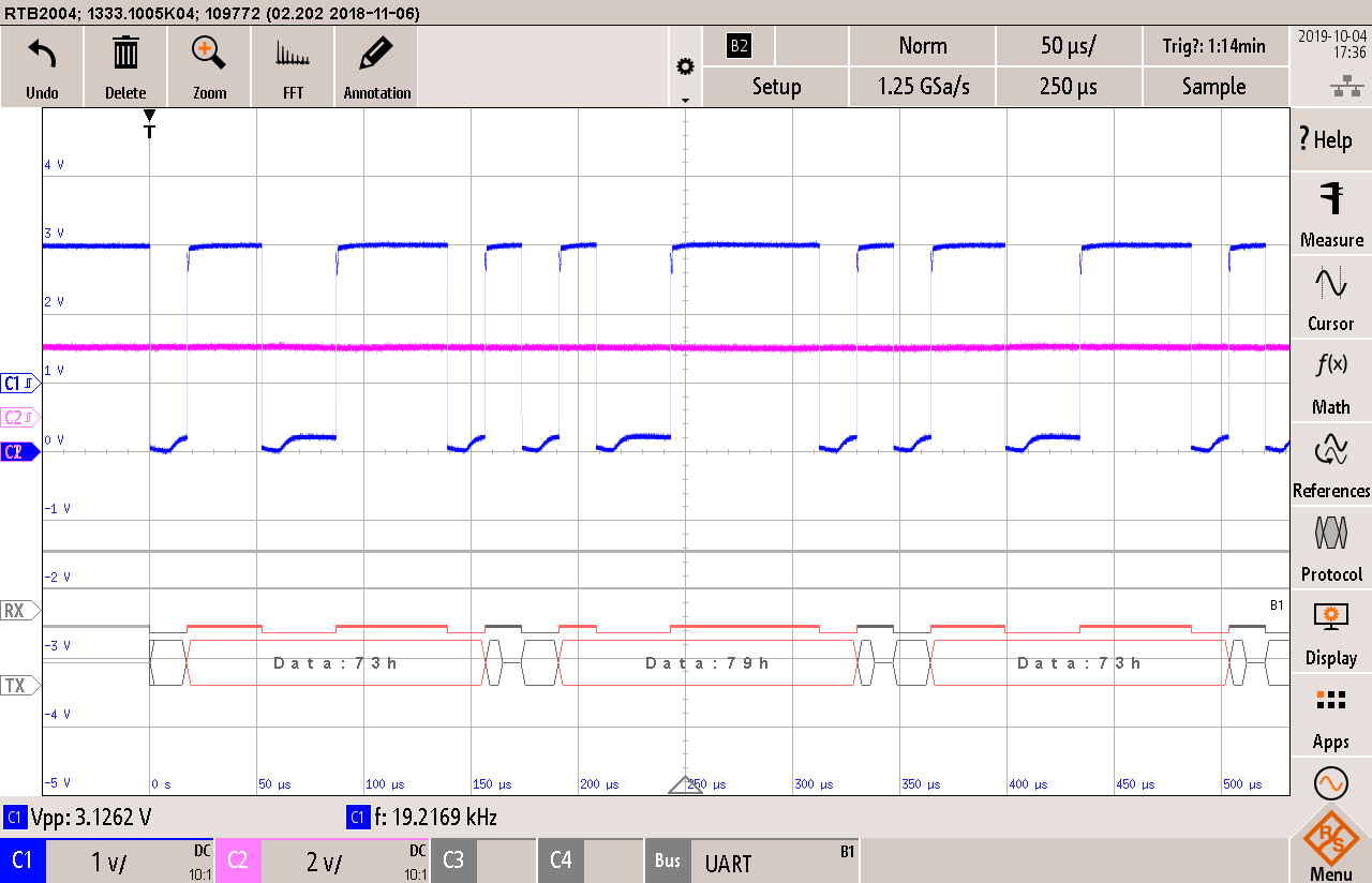

von M. G. (ixil96)
ich verwende einen STM32L010 Controller und wenn ich über die Tx-Leitung
Daten an den Teilnehmer sende, (@ 57600 b/s) erhalte ich ein etwas
unsauberes low-Signal (siehe Bild). Das low-Signal wird hier wie es
aussieht beim Sampling um ca. 0.2V hoch gezogen.
Kann ich das ohne Kopfweh so belassen oder muss ich hier in weiterer
Folge mit Problemen rechnen?
von S. R. (svenska)
Hängt vom Empfänger ab, was er maximal als LOW sehen will.
Normales LVTTL (3.3V) definiert alles unter 0.8V (eingangsseitig) bzw.
0.4V (ausgangsseitig) als low. Deine 0.2V sind also vollkommen in
Ordnung.

von Wolfgang (Gast)
Stefanus F. schrieb:
> Der Effekt könnte mit der begrenzten
> Slew-Rate* des Ausgangs zusammen hängen.
Was soll eine Begrenzung der Flankensteigung mit dieser 25kHz Störung
auf dem Gnd-Level zu tun haben?
von Stefan F. (Gast)
Beim Wechsel von High nach Low erhöht der Chip vermutlich die Stärke
seines Ausgangstreibers. Danach (in der Mitte des Bits) fährt er die
Leistung wieder zurück auf den minimalen Wert.
Ist nur so eine Idee. Ich kenne ähnliche Bilder von irgendeinem anderen
Mikrocontroller (welchen habe ich vergessen) der sich so bei High Pegeln
verhält.

von Wolfgang (Gast)
> seines Ausgangstreibers. ...
Diese Erklärung würde zum Signalverlauf passen.
Prüfen könnte man diese Hypothese, indem man die Last während des
Low-Pegels erhöht. Ein an den TX Ausgang gehängter zusätzlicher Pull-Up
Widerstand würde den Treiber etwas fordern und man könnte die
Pegelverschiebung mit/ohne Pull-Up vergleicht.
8mA soll der Treiber vertragen, d.h. bis runter auf 470Ω kann man gut
gehen.

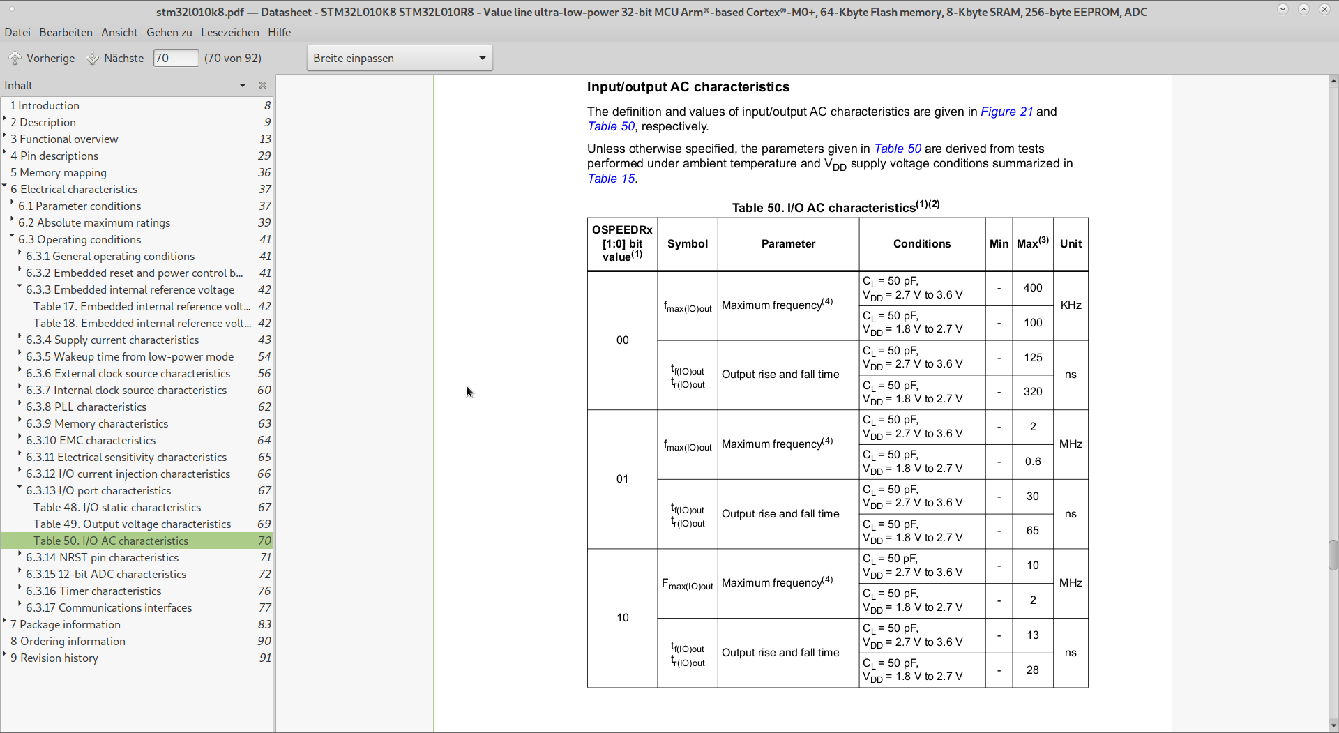

Im Datenblatt sollte auch etwas zum Treiberverhalten bei den
verschiedenen Stromsparmodi stehen.
von Peter D. (peda)
Dann wäre der Effekt genau umgekehrt, d.h. eine langsame Flanke.
Der Anstieg um 0,2V ~10µs nach der Flanke sieht eher nach 2 Ausgängen
aus, die gegeneinander kämpfen.
Könnte aber auch ein spezieller 1-Draht Mode sein, z.B. LIN-Bus.

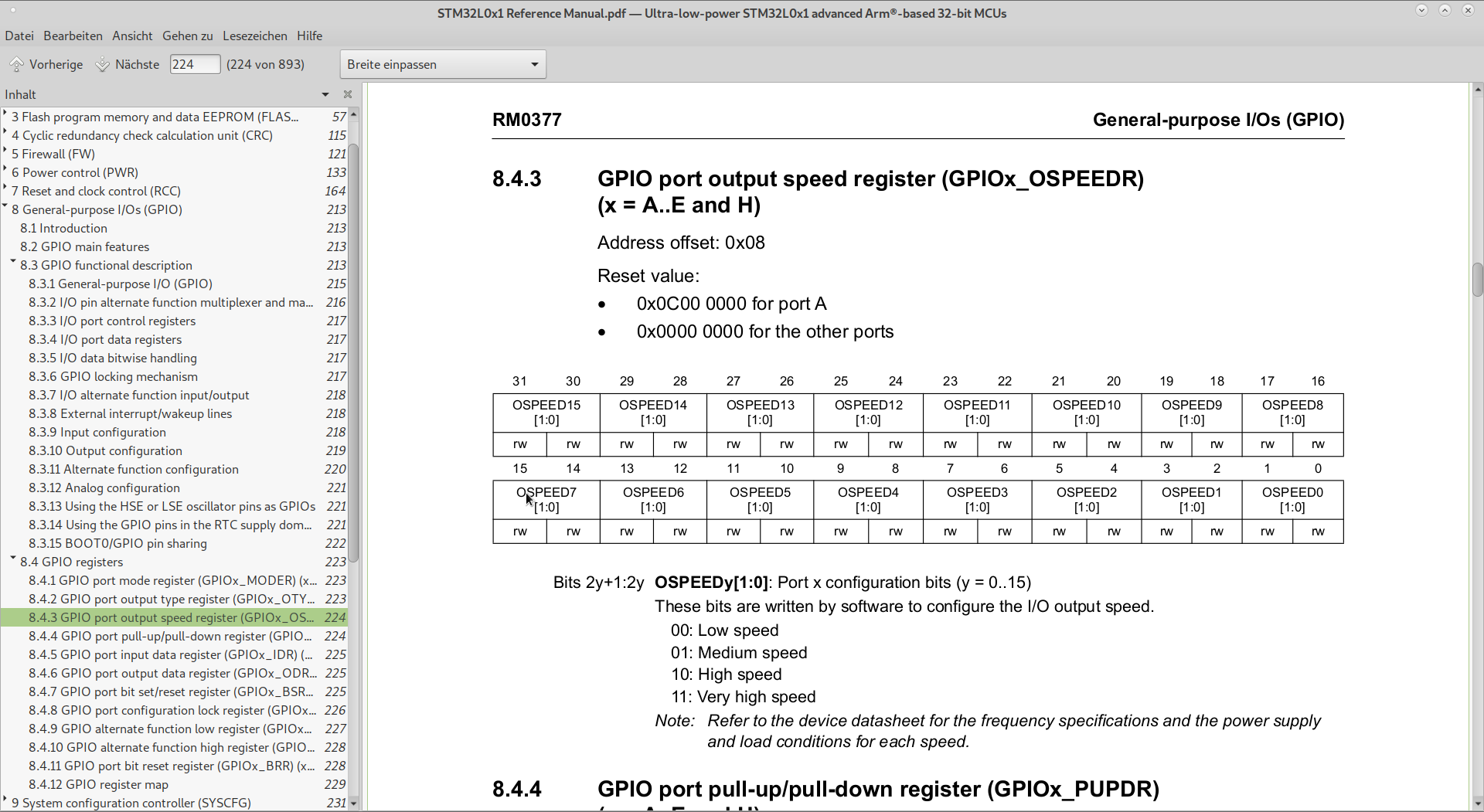

Wolfgang schrieb:
> al ganz davon abgesehen, dass eine Slew-Rate Begrenzung die Aufgabe
> eines Bustreibers wäre. Der TX-Ausgang des µC ist ein digitaler Ausgang,
Man kann das für alle I/O Pins einstellen, nicht nur für Bustreiber.
von A. S. (Gast)
An den TO: das Signal ist okay, doch kannst Du bitte einen Schaltplan
Posten, oder genauer den Aufbau beschreiben?
Das ist sicher keine Pegelbachführung, sondern irgendein R/C wo wir es
Mangels Schaltplan nicht vermuten.
Wie lang ist die Leitung und wie ist sie ausgeführt? Passende
Masseleitung dabei? Irgendein Pullup auf der Leitung? Was ist "der
Teilnehmer"?

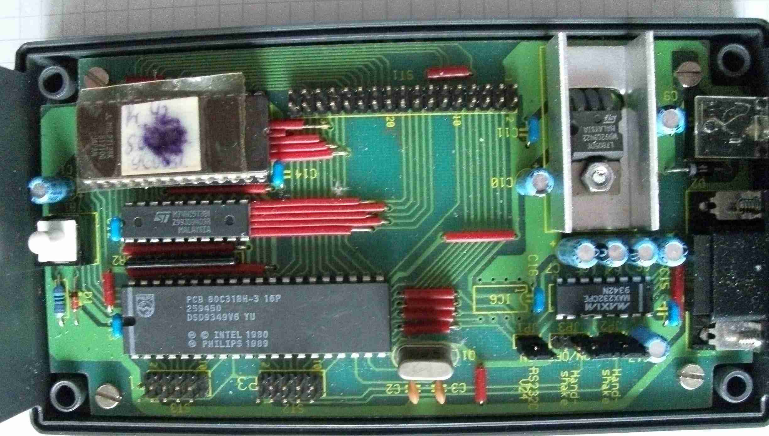

> Ich kenne ähnliche Bilder von irgendeinem anderen Mikrocontroller
> (welchen habe ich vergessen) der sich so bei High Pegeln verhält.
Der 8051 schaltet für 2 Oszillatorperioden einen niederohmigen
Pullup-Transistor parallel zum "Standard-Pullup" des Ausgangstreibers,
damit die low-high-Flanke wenigstens halbwegs nach Flanke aussieht:
https://www.ipd.kit.edu/mitarbeiter/buchmann/microcontroller/ansteuerung.htm
Lothar M. schrieb:
> Der 8051
Der wird es gewesen sein.
von Karl B. (gustav)
ist das der?
Und läuft ohne Eprom nicht.
ciao
gustav
Nicht genau der, aber irgendein 8051 derivat. Ich hatte eine Zeit lang
mit 89C2051 gebastelt.
da es um UART ging, hier ein Beispiel, wie das bei der
Prozessorgeneration aussah. Das "Betriebssystem" ist also der UART auf
dem EPROM.
Kann dann nur die LEDs leuchten lassen.
Sonst nichts. Seriell Parallelwandler.
Mal gucken, wie das File in asm-Format aussieht.
ciao
gustav
von ... (Gast)
Es wuerde ja reichen, den Empfaenger abzuklemmen und
sich das TX-Signal dann noch einmal anzusehen.
Das ein L-Pegel so bescheiden aussieht, ist bei den
heutigen CMOS-Treibern eher ungewoehnlich.
Selbst wenn der Treiber auf "Very weak" steht.
