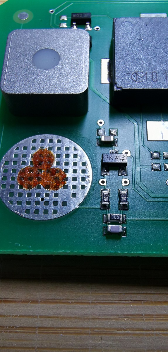

Bei meinem Induktionkochfeld reagierte von heute auf morgen der Touch
Schalter zum aktivieren nicht mehr. Dann habe ich es geöffnet und den
Touchschalter direkt berührt und siehe da, es funktioniert. Es scheint
einfach nicht mehr so sensibel als normal zu sein. Ich vermute, dass der
Transistor nicht mehr durchschaltet? Was meint ihr? Im Anhang habe ich
ein Bild der Platine und den Schaltplan skizziert.
Was bedeuten die Werte auf dem Transistor (3KW 4o) und auf den
Widerständen (103 und 105)? Gibt es auch eine Möglichkeit die
Kondensatoren zu identifizieren?
Vielen Dank schon mal im voraus
Liebe Grüße Manuel

Ich könnte mir vorstellen, dass der Touch selbst nicht defekt ist, zumal
er ja noch bei weiterer Annäherung funktioniert. Wie alt ist denn das
Gerät? Evtl. ist ein Kondensator im Netzteil soweit ausgetrocknet, so
dass die Versorgungsspannung zu wellig wird und damit der Touch nicht
mehr so arbeitet wie sonst.
Hersteller-spezifisch, vermutlich ist es kein Transistor.
10*10^3 Ohm und 10*10^5 Ohm
Nur ausmessen. Wird aber vermutlich eher nicht defekt sein. Höchstens
mal mit der Lupe schauen, ob an den Anschlussplatten etwas gebrochen
ist. Aber unwahrscheinlich, denn die Platine wird beim Touchvorgang ja
nicht mechanisch belastet, oder?
Das würde ich auch als erstes prüfen.
