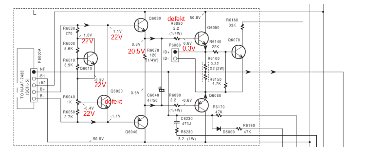

ich habe einen AV-Receiver Onkyo TX-SR600E, bei dem der linke Frontkanal
defekt ist. Dieser liefert keinen Ton mehr, kratzt nur noch ein
bisschen. Die anderen Kanäle sind OK und auch sonst bin ich mit dem
Gerät noch sehr zufrieden.
Da es im Netz glücklicherweise ein Servicemanual zu finden gibt
(https://www.vintageshifi.com/repertoire-pdf/pdf/telecharge.php?pdf=Onkyo-TXSR-600-E-Service-Manual.pdf)habe
ich mich auf die Fehlersuche gemacht und die Ursache vermutlich
gefunden.
Ich habe die Spannungen im Anhang gemessen und außerdem festgestellt,
dass R6080 keinen Durchgang und auch Q6020 keinen Durchgang an der
Basis-Emitter-Diode mehr hat. Alles andere scheint OK zu sein, auch
Q6050 scheint überlebt zu haben, vermutlich weil er an einem riesigen
Kühlkörper angebunden ist.
Der Receiver hat einen Surround-Back Kanal, den ich nicht benutze. Es
wäre also naheliegend, den defekten Transistor dort auszulöten.
Wahrscheinlich müsste ich auch Q6030 mit übernehmen, da dieser zwecks
thermischer Ankopplung mit Q6020 verklebt zu sein scheint.
Meine Fragen sind nun: Kann ich die Plätze in dem unbenutzten Kanal
einfach leer lassen oder muss ich befürchten, dass dann etwas abraucht?
Falls es kritisch ist, kann ich die offenen Leiter irgendwie sinnvoll
"terminieren", damit nichts passiert? Gibt es sonst etwas, was ich
beachten sollte?
Ich bin mehr in der Mikrocontroller-Welt zuhause und mit Analogtechnik
nicht so bewandert, insbesondere mit Audio-Verstärkern habe ich mich
noch nie befasst.
Vielen Dank im voraus
Ulrich
(Firma: matzetronics) #5994085
Es ist sicher sinnvoll, die ganze Stufe dann stromlos zu schalten.
Das sind bei der gezeigten Stufe nur die beiden Kollektoren von Q6030
und Q6040, sowie die von Q6050 und Q6060. Entweder nur freischalten oder
die Transistoren ausbauen.
Allerdings ist es heute auch nicht mehr so schwierig, einfach neue Teile
zu bestellen und einzubauen, das sind meist nur ein paar Cent plus
Versand.
Die Bezeichnung des Transistor könntest du mal posten, dann müssen wir
nicht alle den Plan runterladen.
OP #5994492
Danke für die Antworten!
Die Vorstufe habe ich mir schon angeschaut, scheint OK zu sein.
Das in dem Service-Manual sogar die Transistor-Typen gelistet sind,
hatte ich noch gar nicht begriffen. Das macht die Sache natürlich noch
viel einfacher...
Q6030: 2SC5171
Q6020: 2SC1740S-S
Beide scheint es bei Reichelt zu geben, damit hatte ich nicht gerechnet,
immerhin ist der Receiver schon ca. 25 Jahre alt.
Dann bleibt nur noch die Frage, mit was ich die beiden Transistoren nach
dem Austausch thermisch kopple. Das, was jetzt dazwischen ist, ist eine
weiße Masse, die ziemlich hart ist, sich aber mit einer Nadel und ein
bisschen Kraft verformen lässt, ohne abzubröckeln. Könnte eingetrocknete
Wärmeleitpaste sein, wie man sie zwischen CPU und Kühlkörper schmiert.
Davon hätte ich noch welche. Soll ich die benutzen oder gibt es etwas
besseres?
(Firma: matzetronics) #5994691
Das spricht nicht so für eingetrocknete WLP, sondern eher für
irgendeinen Silikongummi. Aber du kannst sicher die neuen Transistoren
etwas zusammendrücken und WLP dazwischen machen, evtl. ein Stück
Schlauch o.ä. später drüber, damit sie nicht auseinanderwackeln.

OP #5994953
Jupp schrieb:
> Beachte: Das ist keine separat zu betrachtende Vorstufe, sondern die
> vordere Hälfte der Endstufe.
Danke für den Hinweis, das ändert aber nichts daran, dass der Teil in
Ordnung zu sein scheint. Die Spannungen sind wie im Servicemanual
angegeben und alle Transistoren haben vernünftige BE-Spannungen.
Nur zur Sicherheit habe ich trotzdem alle verbauten Transistoren
mitbestellt. Hat alles zusammen nur ein paar Euro gekostet.

OP #6001366
Mein Reciever funktioniert wieder einwandfrei!
Das Aus- und Einlöten der Bauteile war kein großes Ding, aber ich hatte
nicht damit gerechnet, wie schwer es sein würde, an die Lötseite der
Verstärkerplatine zu kommen. Zuerst musste ich das Gehäuse fast
vollständig zerlegen, wozu an einer Stelle ein extra langer
Schraubenzieher nötig war. Und dann waren noch einzelne Kabel auf den
Platinen gelötet statt gesteckt, somit bekommt man die Platine gar nicht
raus, wenn man nicht komplett alles ausbauen will. Am Ende habe ich die
Platine notdürftig im Gehäuse senkrecht gestellt und so gelötet.
Insgesamt hat das Zerlegen und wieder Zusammenbauen trotzdem ca. 3 h
gedauert.
Abgleich hat auch geklappt, obwohl ich die kalt 2.5 mV, die im Service
Manual angegeben sind, nicht erreicht habe, da sofort ca. 6 mV am
Abgleichpunkt anlagen. Die 11 mV nach dem Warmlaufen waren aber kein
Problem und für meine Ohren klingt der reparierte linke Kanal
einwandfrei und genau wie der rechte.
Nochmals danke für Eure Tipps!
