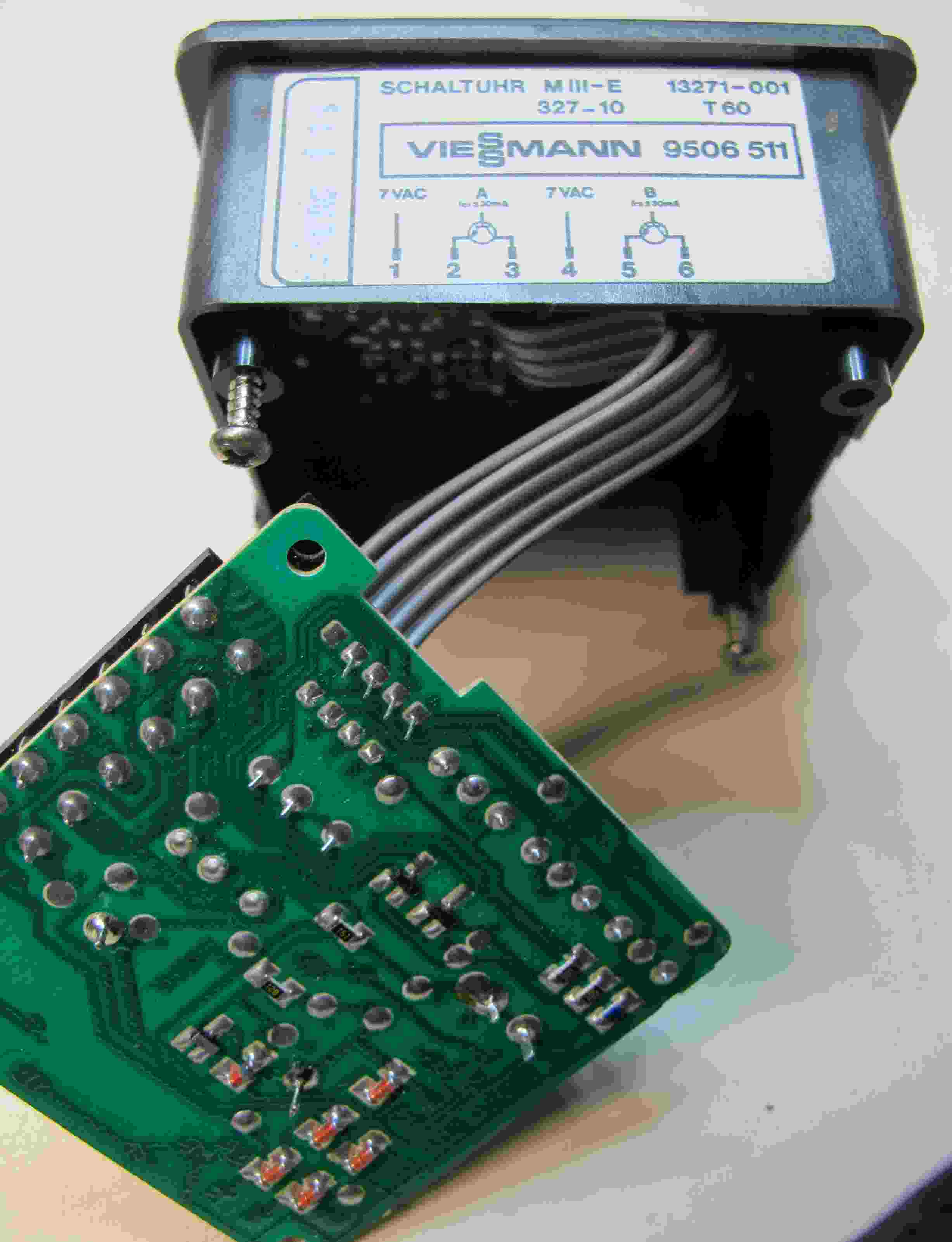

Kennt jemand die Transistoren auf dieser Heizungssteuerung? Soweit ich
lesen kann ist links ein F und mit einigem Abstand in der Mitte ein G.
Wenn es Darlington sind, scheinen sie okay - ca. 0,6 und 1,2V
durchgemessen. Mein Freund meint aber die Uhr ist kaputt, sie schaltet
nicht mehr. Und ich soll sie ihm reparieren ;-) Anzeige und Taster sind
okay.

Die sind ja sogar auf dem Etikett. Für 30mA braucht man keine
Darlingtons, einfach NPN reichen. Aber FG kann BCV47 Darlington sein.
> okay.
Kommen denn die Schaltsignale über die graue Flachbandleitung ?
Es sind ja nur eine Handvoll Bautdile auf der Platine, da kann man die
Schaltung abzeichnen und das Signal (wenn denn eins kommt) verfolgen.
