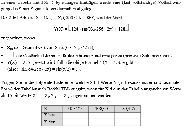

Hallo liebe Community,
ich studiere aktuell im zweiten Semester Wirt.-Informatik und besuche
den Kurs "Embedded Systems". Hier habe ich eine Aufgabe, bei der ich
Untersützung benötige, da ich nicht auf einen Lösungsansatz komme. Kann
mir hier einer helfen?
Aufgabe ist im Anhang.
Vielen Dank im Voraus.
Grüße
Lisa
Da wir nicht wissen, was dein Tabellensuchbefehl TBL macht, können wir
dir bei deinen Hausaufgaben auch schlecht helfen.  Beiß dich selbst
durch, nur so lernst du.  Schwierig ist es nicht ... nen Taschenrechner
hilft, die Formel hast du.
PS: Was der Aufgabensteller da abliefert ist ein Armutszeugnis - ein
konfuses Geschreibsel von jemanden, der von der Sache nur grobe
Vorstellungen hat.  Insb sollte ihm mal jemand sagen, dass die
Zahlendarstellung für Formeln vollkommen irrelevant ist (X10!).
Moderator
Lisa schrieb:
> Ich versuche mal weiter.
Sehr guter Ansatz!
Falls du dennoch nicht weiterkommst, versuche mal zu eruieren, was genau
du nicht verstehst: Ist es die Aufgabenstellung bzw. ein Teil davon, die
Beschreibung des TBL-Befehls im CPU12-Handbuch bzw. ein Teil davon oder
etwas ganz anderes?
Antworten zu konkreten Teilfragen werden hier lieber gegeben als
fertige, copy/paste-ready Lösungen zu Übungsaufgaben.
Für die Lösung mußt du die Werte der Sinus-Tabelle für die Indizes
(beginnend von 0) 30, 31, 100, 180, 181 ermitteln. Wenn dir klar ist
warum diese, bist du auf dem richtigen Weg.
PS: "Embeded Systems" und WI ist keine alltägliche Mischung.
