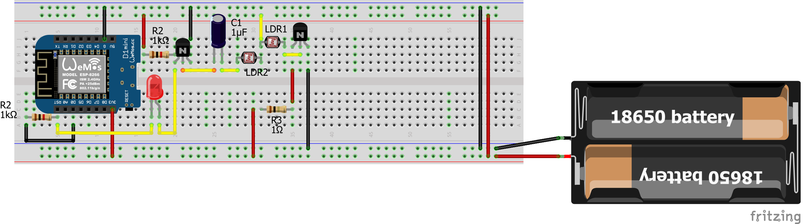

ich bin nicht gerade sehr erfahren mit Elektronik - komme also eher von
der Programmierung und stehe jetzt vor ein paar Fragen bei der ich eure
Unterstützung dringend benötige.
Kontext:
Ich möchte eine autarke Station erstellen, die einen ESP betreibt und
das batteriebetrieben per Lipo 3,7V. Die Station wird nur sehr selten
genutzt, daher bringe ich die Station in DeepSleep Modus und warte auf
die Reaktivierung per ResetPin. Herausforderung: Die Station soll nur
nachts aktivierbar sein und zwar durch anleuchten mit einer
Taschenlampe.
Meine Idee/Logik:
Ich nutze zwei LDRs, eine (LDR1) auf der Oberseite der Station, der
quasi das Tageslicht aufgreifen kann (und nur dieses) und eine an der
Seite (LDR2) der Station, den man per Taschenlampe anleuchten kann.
Jetzt soll der Schaltkreis einen Impuls an den ESP zum WakeUp senden
wenn: LDR1 einen hohen Widerstand hat (also dunkel da Nacht) und LDR2
einen niedrigen (also hell da mit Taschenlampe angeleuchtet).
Die angehängte Schaltung habe ich mir bisher überlegt (siehe Anlage).
Ich "denke" (das zeigt schon, dass ich mir nicht sicher bin), dass der
LDR1 den Kreislauf auf R1 "kurzschließt" und damit - auch wenn LDR2
einen niedrigen Widerstand hat - keine Signal auf dem Reset Pin ankommt.
Meine Frage(n) - macht das so Sinn? Geht das einfacher oder besser? Mein
Verständnis ist ja, dass der LDR1 quasi kurz schließt (solange die Sonne
scheint) und damit kein Strom am ResetPin ankommt, das bedeutet aber
doch auch, dass die ganze Zeit Strom fließt und meine Batterie dann
schnell in die Knie geht, oder verstehe ich da was falsch?
Verbesserungsvorschläge?
Danke Euch
Christopher
Gast #5995007
Vorsicht : in der "Schaltung" sind die beiden Lithiumzellen 18650 in
Serie geschaltet.
Es können bis zu 8V auftreten, die mit ziemlicher Sicherheit den ESP
killen.

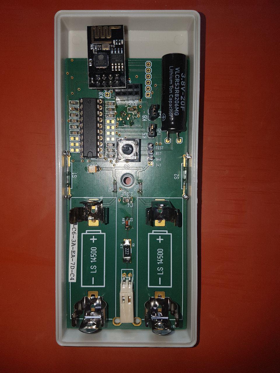

Wäre es nicht besser Tag/Nacht von der Uhrzeit abhängig zu machen? Der
Server könnte diese an den ESP schicken.
Ich wecke den ESP einmal in der Stunde auf, um ein Lebenszeichen zu
geben und die Batteriespannung zu melden.
Ich verwende zwei parallel geschaltete Li Primärzellen LS14500. Die
Senoren sind seit März durchgehend mit einem Batteriesatz in Betrieb. Es
wurden über 30000 UDP Telegramme mit dem Server ausgetauscht.
Damit die Batterien nicht in die "Knie" gehen habe ich einen 20F LIC
(sie Beilage ) parallel zu den Batterien geschaltet. Dieser Trick
erlaubt es die Primärzellen bis zur endgültigen Erschöpfung auszunutzen,
ohne Probleme mit deren größer werdenden Innenwiderstand zu bekommen.
OP #5995079
Danke für den Hinweis mit der Batterie.  Das habe ich hier falsch
dargestellt. Ich arbeite nur mit einer Batterie mit 3,7V. So zumindest
der Plan. Ich speise zusätzlich auch noch mit Solar, so dass hoffentlich
eine sehr lange Laufzeit habe.
Deine Überlegung das ganze zeitgeesteurt zu machen ist eine gute Idee,
ich muss das Ding aber aufwecken, wenn jemand persönlich in die Nähe
kommt und ein Schalter oder vergleichbares kommt nicht in Frage, wegen
Bauhöhe (Mast). Ich dachte erst an einen Bewegungsmelder, aber die
Distanz der Dinger ist zu gering. Licht (Taschenlampe) geht da
einfacher.
Aber Danke für die Tipps - werde am Schaltplan arbeiten (war mir nicht
bewusst, dass man hier mit einem Breadboard Aufbau nicht gerade
willkommen ist) und poste das dann noch mal.
