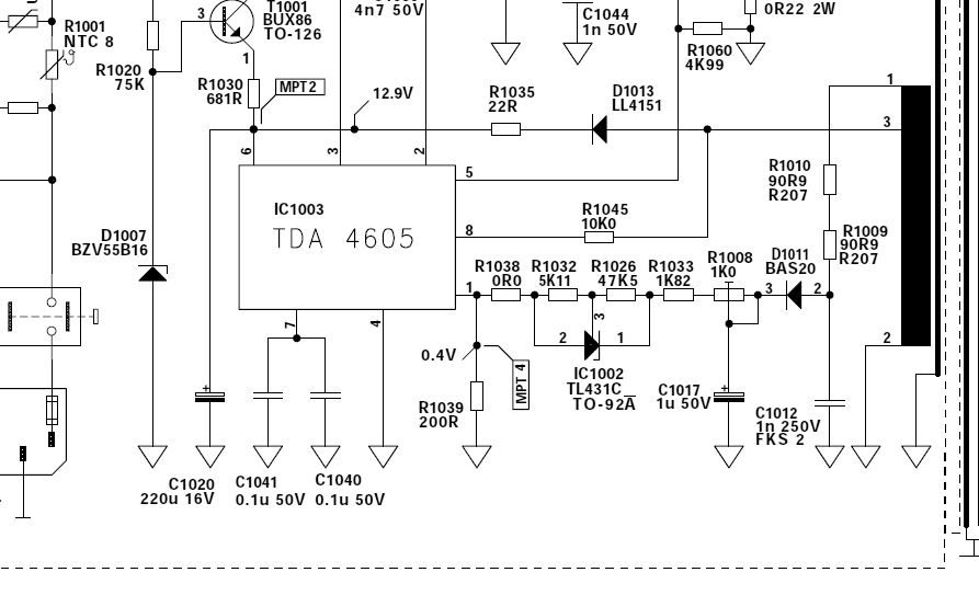

von Ralph B. (rberres)
Das Gerät hat ein Schaltnetzteil. Das ist nicht ganz so einfach zu
reparieren.
Erst mal messen ob hinter der Sicherung F1001 310V DC ansteht.
Lieget an dem IC TDA4605 Pin 6 ca. 12V an?
kommen an Pin5 Taktimpulse raus?
sind eventuell die Widerstände R1013 R1048 R1049 R1050 hochohmig?
Ralph

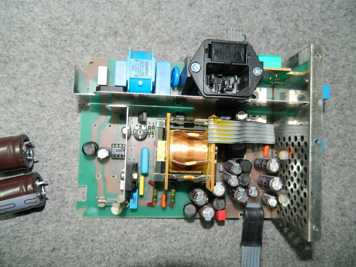

Der kleine Elko mit der Primärspannung sollte geprüft oder einfach
getauscht werden. Nicht der mit demn 400 Volt, sondern den etwa 50 bis
100. Der sorgt für den Anlauf, wenn der Trafo noch nicht taktet.
von hinz (Gast)
> 100.
C1020, siehe Anhang (von S.13 des SM).
von Jochen F. (jamesy)
Bitte gleich 25 Volt nehmen, der IC läßt beim Start schon knapp 16 Volt
drin "auflaufen".

von H.Joachim S. (crazyhorse)
Wobei bei dieser Schaltung mit R1035 immerhin etwas für die Wohlfühlzone
des Elkos getan wurde.
Meist geht bei derartigen Schaltungen die Diode direkt auf den Elko -
das ist vorprogrammierter Ausfall für einen 08/15-Elko. Hab schon
Hunderte ersetzt.
von Christian M. (likeme)
Hab jetzt vielleicht das Scope von T0, defekt, es liegen 12V an Pin 6 an
aber Pin 5 ist tot, da tut sich nichts, kein Takt! Es sind wohl schon
Reparaturversuche unternommen worden, im Moment steckt ein TDA 4605-12
drin. Ich habe gehört, hier gibt es verschiedene Typen. Im Grunde sind
alle Kondensatoren von den Werten her in Ordnung, teilweise schauen die
bereits erneuert aus.

von Peter O. (peter_o)
ich hab auch noch welche zuhause. Würde einen gegen Portokosten abgeben.
Könnte ihn vorher noch in einem Oszi testen.
Ich hatte letztens auch so einen Kandidaten, da war das NT auch tot. Da
hatte einer der beiden Kondensatoren C1040 /C1041 einen Kurzen.
Gruß Peter
> Gruß Peter
Hy, die beiden Kerkos scheinen sind in Ordnung zu sein, hab das IC
rausgenommen und das "C" nachgemessen.
