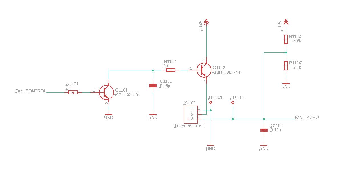

Ist diese Schaltung korrekt?
Peter schrieb:
> Könnte mir vielleicht einer sagen, ob das so funktioniert?
Q1102 ist falsch eingebaut. Guck mal, in welche Richtung der Pfeil
zeigt.
Und C1101 hart über Q1101 zu entladen, ist auch nicht die feine Art.
