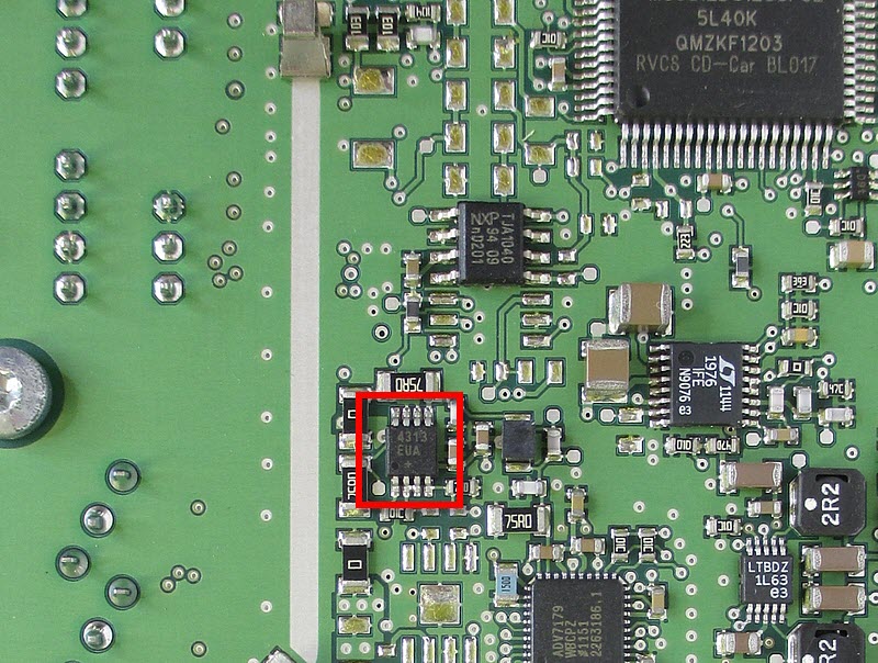

Jetzt muss ich leider schon wieder nachfragen. Wer kennt dieses Bauteil? Ich habe doch etliche Quellen für SMD-Markings und Google durch, aber finde keine Übereinstimmung. Gehäuse könnte MSOP8 sein. Wenn es jemand findet, sagt mir doch bitte wie ihr drauf gekommen seid. Bislang durchforste ich s-manuals.com u.ä. Datenbanken.

Das ist ein Marking von Maxim, also MAX4313EUA.

hinz schrieb: > Das ist ein Marking von Maxim, also MAX4313EUA. Bin beeindruckt, aber jetzt verrate mir doch bitte mal wie Du auf sowas kommst? Da ist doch kein Herstellerlogo oder sonst was drauf?! Und selbst im Datenblatt von diesem Chip findet man das Marking nicht.
Soso schrieb: > https://np.infinite-electronic.hk/pdf/3e2483114/MAX4313EUA-T.pdf > > Video muxer? Ja.

Olli Z. schrieb: > verrate mir doch bitte mal wie Du auf sowas > kommst? Erfahrung.

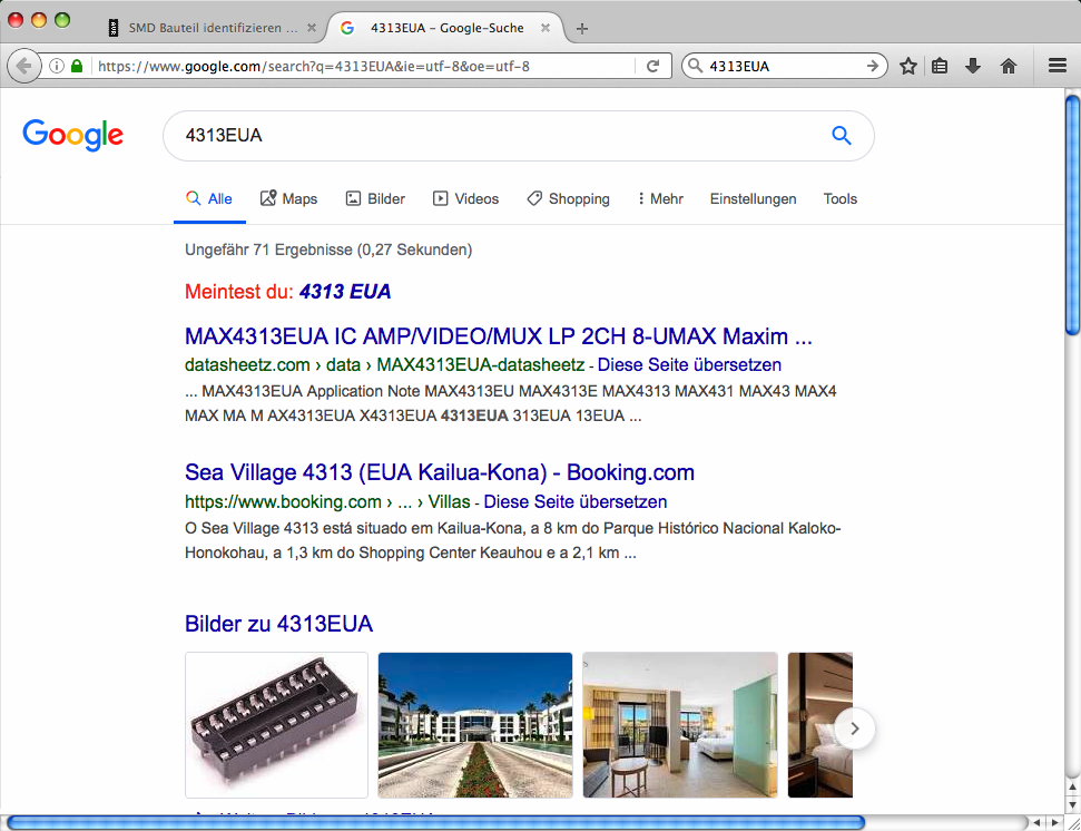

Ich hab mal ,,43132EUA" gegurgelt. Er findets (bei mir zumindest)
blub schrieb: > Ich hab mal ,,43132EUA" gegurgelt. Er findets (bei mir zumindest) Na, was glaubst Du was ich gemacht hab? Da findet man aber u.a. auch einen LTC Spannungsregler und keines der Datenblätter hat den besagten SMD marking code vermekrt...

Olli Z. schrieb: > blub schrieb: >> Ich hab mal ,,43132EUA" gegurgelt. Er findets (bei mir zumindest) > > Na, was glaubst Du was ich gemacht hab? Da findet man aber u.a. auch > einen LTC Spannungsregler und keines der Datenblätter hat den besagten > SMD marking code vermekrt... ;) #### U upper comercial 0-85° E small outline A 8Pin + Bleifrei
#5996419
It's A schrieb: > Olli Z. schrieb: >> blub schrieb: >>> Ich hab mal ,,43132EUA" gegurgelt. Er findets (bei mir zumindest) >> >> Na, was glaubst Du was ich gemacht hab? Da findet man aber u.a. auch >> einen LTC Spannungsregler und keines der Datenblätter hat den besagten >> SMD marking code vermekrt... > > ;) > > #### > > U upper comercial 0-85° > E small outline > A 8Pin > + Bleifrei Ach nee anderst rum; E extended -40 -80 U 'eine Art von' small outline A 8Pin + Bleifrei :)

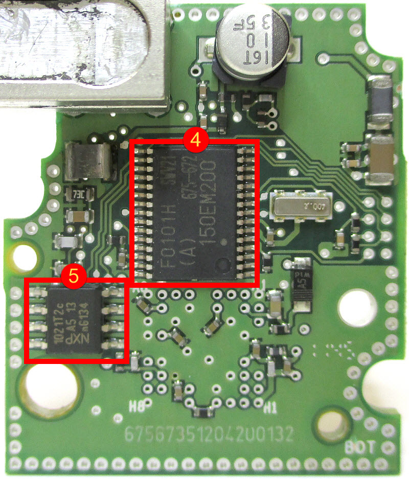

Und kann es dann sein das Bauteil (4) hier im Bild dann ein "UPD78F0101H" ist?

Datenblatt? SSOP30 passt schon mal pin 8+9 XTAL ... https://datasheet.datasheetarchive.com/originals/library/Datasheet-029/DSA00516071.pdf

Olli Z. schrieb: > Und kann es dann sein das Bauteil (4) hier im Bild dann ein > "UPD78F0101H" ist? Ja, ist es.

Und 5 ist ein TJA1021T
blub schrieb: > Ich hab mal ,,43132EUA" gegurgelt Ist ja auch ne 2 zuviel drin ;) Olli Z. schrieb: > Ich habe doch etliche Quellen für SMD-Markings und Google durch, aber > finde keine Übereinstimmung. Ich hab nur 4313EUA eingeben bei Google und bekomme direkt den Anhang. Ich fand das jetzt nicht schwer...
M. K. schrieb: > Ich hab nur 4313EUA eingeben bei Google und bekomme direkt den Anhang. > Ich fand das jetzt nicht schwer... Vermutlich habe ich da einfach zu kompliziert gedacht, weil ich davon ausging das SMD Bauteile IMMER codierte Bezeichnungen haben und nicht direkt, oder teillesbare :-) Ich werde diese Vorgehensweise meinen Ermittlungsmethoden hinzufügen
