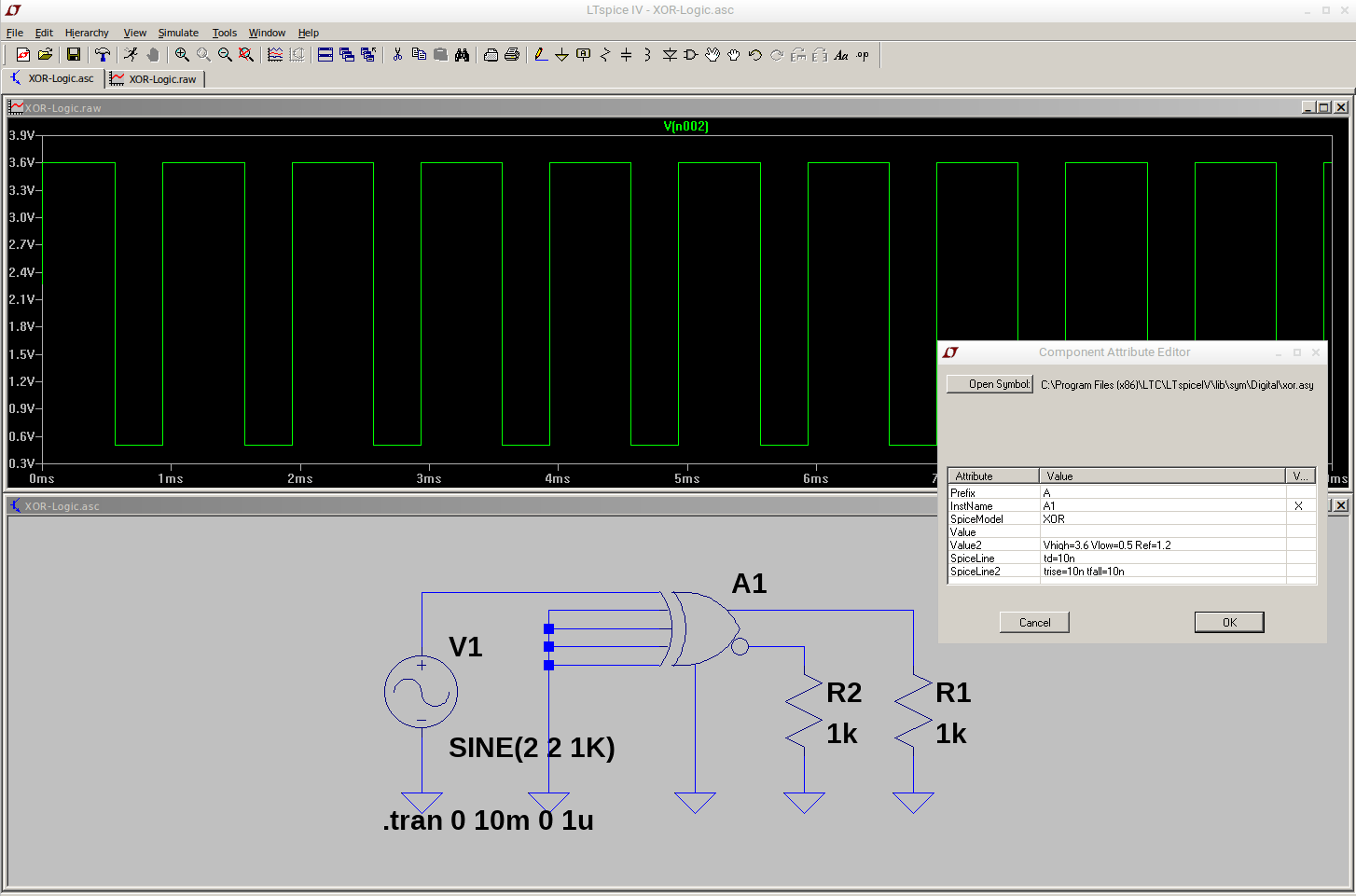

#5996217
Frank H. schrieb:
> Ein XOR-Symbol habe ich gefunden.
> Wie gibt man da Parameter ein?
Die Default-Einstellung der Pegel der Logikelemente sind 0V und 1V und
die Schwelle liegt bei 0,5V. Diese Bauteile verhalten sich eher wie
CMOS-Bauteile. Unbenutzte Eingänge nicht beschalten!
Im Anhang sind ein paar Beispiele.
Rechtsklick auf das Symbol im Schaltplan. Ein Dialogfenster geht auf. In
die Zeilen Value2, SpiceLine und SpiceLine2 die Parameter eingeben. Es
dürfen  mehrere Parameter in diesen Zeilen sein.
Beispiel um ein bisschen TTL-ähnlich zu sein. "Ref" ist die
Schaltschwelle.
Vhigh=3.6
Vlow=0.5
Ref=1.2
td=10n
trise=10n
tfall=10n
