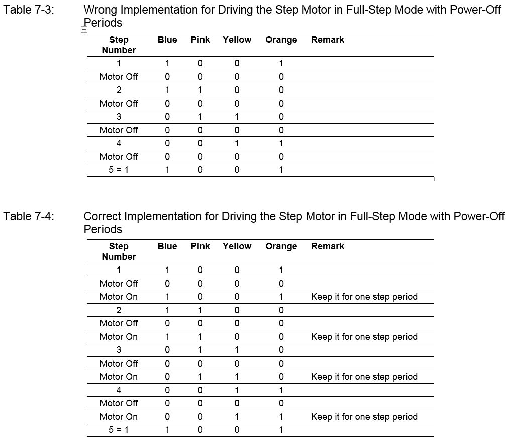

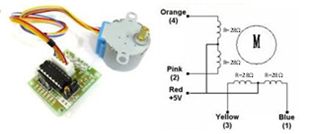

ich arbeite mit dem 5V Schrittmotor 28BYJ-48 (siehe Bilder), der über
ein ATmega32 und einem Treiber ULN2803 angesteuert wird. Das
funktioniert alles hervorragend und läuft im Full Step Mode mit bis zu
400 Hz Schrittfrequenz.

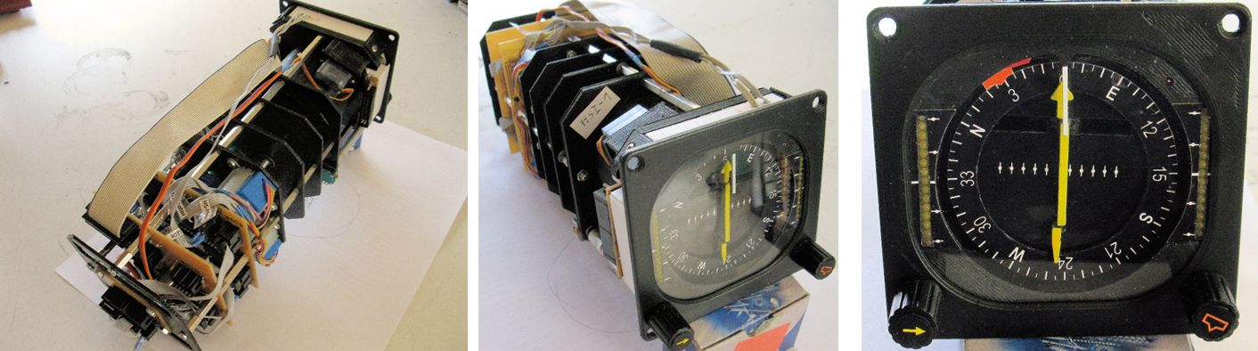

Den Schrittmotor verwende ich für eine hochgenaue Anzeige. Da die
Anzeige sich nicht ständig verändert, schalte ich den Strom während
dieser Perioden ab. Zuvor merke ich mir noch den aktuellen Schritt.
Wenn sich die Anzeige wieder verändern soll, schalte ich den Strom exakt
mit dem gemerkten Schritt wieder ein. Dies ist notwendig, da der Motor
ansonsten konstant ca. 350 mA ziehen würde, auch wenn er sich nicht
drehen soll.
Frage an Euch: kann es sein, dass sich beim Einschalten des Stromes
(auch mit genau dem gemerkten letzten Schritt) der Rotor verstellen
kann, da ich den Strom für die beiden Spulen ja sequentiell einschalten
muß, d.h. es vergehen ca. 20 us zwischen den Einschalten des Stomes der
ersten und zweiten Spule des Motors.

Aus dem Stand springt der Motor beim Abschalten des Stromes auf die
Energiemäßig nächste Rastposition. Wenn du wieder sauber Einschalten
willst, musst du also nicht das letzte Strommuster von vor dem
Abschalten drauf geben, sondern mit dem Bestromungsmuster der
Rastposition weiter machen.

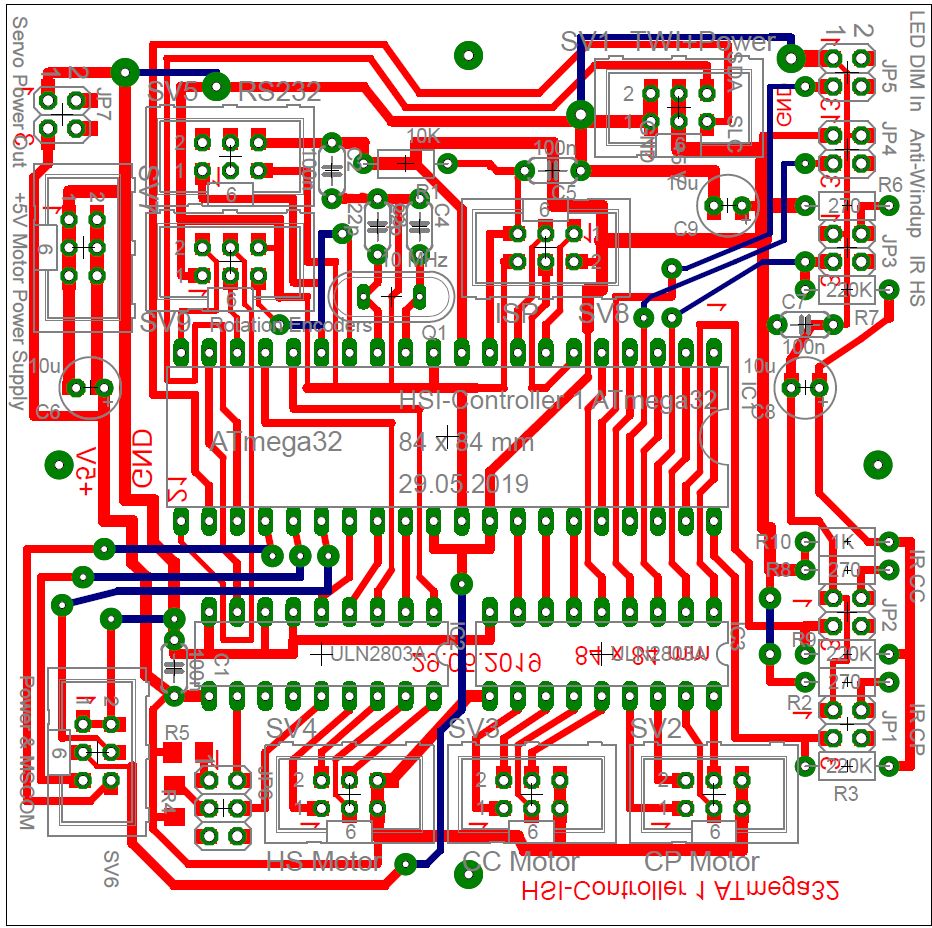

Da hast Du vollkommen Recht, aber mein Board ist voll mit Leiterbahnen
und da konnte ich die Pins zum Treiber nicht alle an das selbe Port
legen.

Nein, er meint das anders. Die Rastposition kannst du bei abgeschaltetem
Motor beim Drehen erfühlen. Wenn du den Motor abschältst, "rutscht" der
Motor vermutlich in solche Rastpositionen, evtl. sogar darüber hinaus.
Du solltest also dafür sorgen, dass du vor dem Abschalten eine solche
stablie Position einnimmst, also auf jeden Fall keine Halbschritte
fahren.
Wie es beim Vollschritt ist, weiß ich jetzt aus dem Stegreif auch nicht,
vielleicht ist da auch nur jeder zweite stabil.

von Thorsten O. (Firma: mechapro GmbH) (ostermann) Benutzerseite
Wenn die Ansteuerung wie oben gezeigt erfolgt, reden wir ja über
Vollschritt. Dann steht der Motor immer in einer Rastposition.
Stromabsenkung dürfte bei einer simplen Ansteuerung mit ULN mangels
Stromregelung wohl ausfallen. Was spricht dagegen, den Treiber zu
wechseln?

von Jakob (Gast)
Ich hab mir neulich genau diesen Stepper mit Driver zum
Experimentieren besorgt.
Bei Vollschrittsteuerung - die der TO nach Grafik macht - kommt die
Achse immer in eine Rastposition - Schlaumeier könnten ja mal
erklären, wo sie sonst gelandet sein sollte... ;-)
Dass die Parallelansteuerung, oder die sequentielle Ansteuerung der
Spulen im 20 µS Bereich für einen Motor, der im 2500 µs Takt (400 Hz)
arbeitet keinen Unterschied macht, sollte auch einleuchten.
Vorstellbar für deine Probleme (bei max 400 Hz) wären eigentlich nur
Software-Probleme. Mit den LEDs solltest du doch sehen, ob da
zwischenzeitlich "Schweinereien" passieren.

Wenn sich der Fehler so langsam (!) aufsummiert, käme noch eine
Frage auf: Schaltest du zu früh ab?
Die letzte Spulen-Ansteuerung muss natürlich auch deine bewährten
2,5 ms (1/400 Hz) lang anliegen.
Und die erste Ansteuerung nach Wiedereinschalten sollte auch nicht
kürzer ausfallen.
Schau mal, oder mess mal ... ob die Software das berücksichtigt!

von Manfred L. (manni)
Max M. schrieb:
> Designfehler!
Bei einseitigen Platinen im DIY Verfahren hat man halt nicht immer die
besten Voraussetzungen, siehe attached Layout. Das Wichtigste ist aber,
dass die gesamte Schaltung ohne Stromabschaltung einwandfrei
funktioniert !!

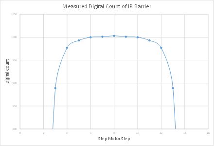

Jakob schrieb:
> oher weißt du, wo der Zeiger gerade ist? Oder genauer:
> Wie stellst du den Zeiger beim Einschalten eigentlich auf Null???
Ganz einfach: auf der Motor-Achse ist ein schmaler Zeiger installiert,
der durch eine IR Lichtschranke läuft. Ich glaubte anfangs auch nicht,
dass das funktionieren kann. Aber damit kann ichdie Position des
Schrittmotors bis auf ca. 0.05 Grad exakt feststellen, siehe attached
Diagramm.
von Jakob (Gast)
Das kann ich mir nicht vorstellen. Der übliche 28BYJ-48 macht eine
Umdrehung mit 2048 Full-Steps.
360° / 2048 ~= 0,18°
So genau kann man aber auch kein Zeigerinstrument mit Spiegelskala
ablesen.
Bei einem 270°-Tacho mit 0...270 km/h würde der Zeiger theoretisch
auf < 0,2 km/h auflösen.

Hallo Jakob,
> kürzer ausfallen.
Du hast ins Schwarze getroffen. Mein S/W Fehler lag einfach daran, dass
ich beim Wiederanlegen der Spannung an die Spulen nicht den "alten"
Schritt genommen habe, sondern gleich auf den nächsten gesprungen bin.
Bis gestern Abend war noch Tabelle 7-3 gültig, ab heute gilt Tabelle
7-4, siehe attached Bild.
Somit wird Dir die Ehre zuteil, dass Dein Code-Vorschlag ab heute in dem
im Bild dargestellten Instrument verankert ist. Dies ist ein Horizontal
Situation Indicator, der in einem Flugsimulator verbaut ist. Besteht aus
3 Schrittmotoren mit zusätzlichen Getrieben, zwei Micro-Servos und zwei
15-LED Dotbar Graphs. Frag mich aber nicht, wieviel Stunden da drin
stecken.
Nochmals vielen Dank für Deinen wertvollen Beitrag !!
Wie üblich hast Du mal wieder Recht.
Da noch ein externes Getriebe mit 1:1.5 hinter dem Motor hängt, liegt
die Genauigkeit also bei 360 / 3072 = 0.1171875
Da war ich wohl zu überheblich.
von Jakob (Gast)
Genau betrachtet hatte ich in meinem zweiten Beitrag aber
vorgeschlagen, ruhig mit der (je nach Drehrichtung) nächsten
Voll-Schrittkombination wiedereinzuschalten.
Also entweder zuviel der Ehre, oder das Problem war eher ein
Zählproblem, weil der erste Step nach Wiedereinschalten nicht
mitgezählt wurde. - Und mit Tabelle 7-4 kann der Fehler nun nicht
mehr wirksam werden.
> Zählproblem,
Also keine falsche Bescheidenheit.
Anscheinend mag der Schrittmotor es nicht, wenn man ihn aus dem Schlaf
(0,0,0,0) aufweckt und ihn unmittelbar in eine Schrittposition versetzt,
die er beim Ausschalten nicht inne hatte.
Wie auch immer, das Aus- und Einschalten funktioniert jetzt ordentlich
und ich kann die Supply Power (W) erheblich reduzieren, denn ich habe
bereits 11 Instrumente mit diversen Motoren laufen.
von Jakob (Gast)
Aber eine echte Herausforderung, so einen HSI realitätsnah
nachzuempfinden. Bestimmt auch viel mechanische Tüftelei.
Toll!
Ich war ja (in der Realität) auf der anderen Seite von
solchen Istrumenten: ILS- und VOR-Betrieb.
