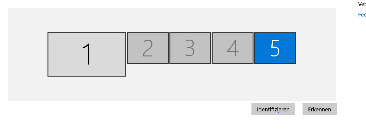

wie lösche ich unter Win 10 Monitore?
Gast #5999807
Guten Morgen,
ich habe ein Problem, mein Windows hat eine Reihe von Monitore erkennt
die gar nicht angeschlossen sind.
Wie kann ich diese löschen?
Wenn ich effektiv einen Monitor zur Erweiterung des Desktop anschließe
funktioniert dieser nicht.
Gast #6000163
Im Gerätemanager kann man einen Monitor genauso wie andere Geräte
deinstallieren. Ob das dein Problem löst ist eine andere Frage, wenn
Windows 5 Monitore zu sehen glaubt wird es die auch wieder "finden".

#6001492
Was sagt denn Windows/ Gerätemanager/ dein Graphiktreiber was das für
Monitore sein sollen?
es gibt ja auch Dinge wie Intel Wireless Display oder Virtuelle Displays
für z.b. VPN
Windows Einstellungen -> System -> Display, ganz unten -> Advanced
Display Settings: Liste aller Displays, wo und wie angeschlossen usw.
Device Manager/Gerätemanager -> Monitors: auch Details zu den Displays,
hier kannst du die auch deinstallieren, nur pass auf dass du nicht den
echten löscht, hab noch nie probiert wie man den zurückbekommt.
Graphiktreiber hängt davon ab was für einen du hast, der sollte aber
auch hilfreiche Informationen liefern.
