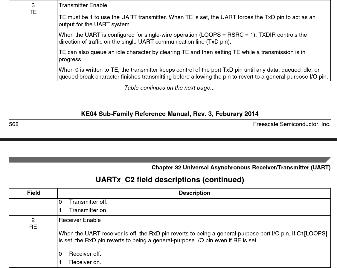

von Bernd K. (prof7bit)
W.S. schrieb:
> und diese FLL hat einen
> derartigen Jitter, daß der USB-Core damit nicht betrieben werden kann.
Die mit USB haben eine echte PLL. Zum Beispiel der KL26.
W.S. schrieb:
> Wenn ich mich
> recht erinnere, war die MKE Reihe so eine störrische: Zwar
> Li-Akku-kompliant (was ein dickes Plus ist), dafür aber nicht mal
> dedizierte Einstell-Register für die Pin-Funktionalitäten wie man sie
> bei anderen Reihen (z.B. MK02) hat.
Da seh ich jetzt eigentlich keinen Nachteil drin, eher im Gegenteil, es
wurde Redundanz entfernt. Wenn ich am UART den TX-Pin aktiviere greift
der sich automatisch den zugehörigen Portpin, genauso wie ich es haben
will. Im PINSEL-Register kann ich einstellen welchen davon wenns mehrere
Möglichkeiten gibt.
Ebenso muß man dort nicht erst den GPIO mit Takt versorgen wenn man
überhaupt irgendwelche Pins für irgendwas benutzen will, die sind ab
Reset schon an.
Eigentlich geht es beim MKE in dieser Hinsicht genauso pragmatisch
direkt zu wie damals beim AVR, darüber hat sich dort auch noch keiner
beschwert, im Gegenteil: Beim STM32 muss ich erst dies und jenes
einschalten und konfigurieren bevor ich überhaupt erst die Pins benutzen
kann, das wurde immer als erstes auf den Tisch gebracht bei jeder
Diskussion AVR <-> STM32. Nun gibts auch ARMe bei denen das genau so
simpel geregelt ist wie beim AVR und nun ist es plötzlich auch wieder
nicht recht.
Mir persönlich ist das egal, ob ich jetzt noch vorher zwei Bits extra
irgendwo setzen muss oder ob das implizit automatisch geht ist mir Wumpe
denn die zwei Konfigurationseinstellungen mehr oder weniger machen den
Kohl auch nicht mehr fett und ich sehe unterm Strich auch keinen
praktischen Mehrwert oder Verlust.
Nenne doch mal ein Szenario bei dem Du zum Beispiel einen UART-Pin oder
einen PWM-Ausgang oder SPI oder was auch immer aktivieren willst ohne
auch den zugehörigen Pin-Mux auf genau diese Funktion zu konfigurieren,
mir fällt auch nach mehreren Jahren praktischer Arbeit damit keins ein.
Dieser separate manuelle Pin-Mux ist vollkommen redundant. Deshalb geht
das dort automatisch und man muss keine Abstriche machen.
von W.S. (Gast)
> will.
Nein, so geht das eben dort nicht, denn zuvor greift die Präzedenz gemäß
Funktionsliste der Funktion 0..7. Wenn da irgend ein Core Präzedenz hat,
dann greift sich dieser das Pin und dein UART ist abgehängt.
Das Ende vom Lied ist bei diesen Chips, daß die Funktionalität eben
immer noch zusätzlich davon abhängt, was denn sonst so alles auf dem Pin
noch möglich ist und was davon den Vorrang hat.
Ich kann sowas überhaupt nicht leiden. Ich will den Pins ihre
verdammte Funktion SELBST zuweisen und basta. Und bei einigen Reihen
geht das ja auch bestens.
Μαtthias W. schrieb:
> Wie verhält es sich dann bei Peripherie von der ich nur einige Pins
> verwenden will?
Ich geb mal ein Beispiel vom UART:
Jede Peripherie mit optionalen Pins hat Bits in ihren Konfig-Registern
die diese separat einschalten. So kann man zum Beispiel einen UART
initialisieren der nur RX macht, der TX-Pin bleibt dann weitergin GPIO.
(siehe Bild).

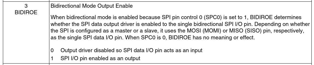

> SPI
Man kann den Datenpin in einen bidirektionalen Modus schalten wo ein
Datenpin wahlweise Senden oder Empfangen kann, MOSI wird dann zu MOMI
(oder MISO zu SISO) und der andere pin bleibt GPIO. Dann kann man
einstellen ob man Senden oder Empfangen will (siehe Bild). Auch den
Slave-Select-Pin kann man ein oder ausschalten.
So geht das bei jeder Peripherie bei der eine Betriebsart mit
eingeschränkter Pinzahl Sinn ergibt.

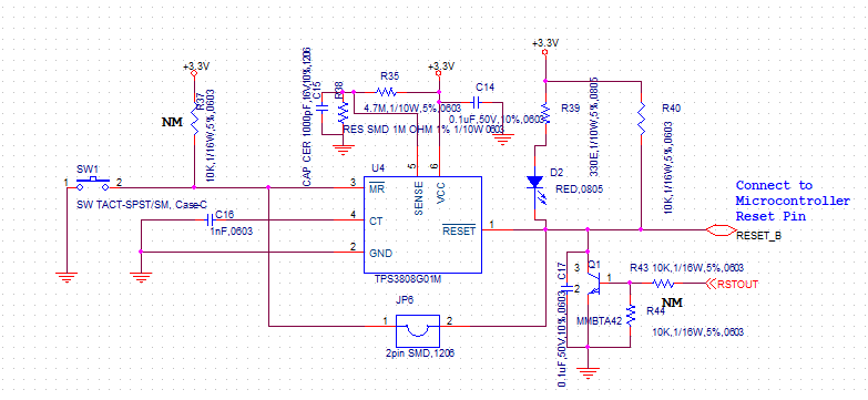

Dear Sir,
We are using MK61FX512VMJ12 Controller,
We are faced programming dumping issue  as attached screenshot
Since we are using manual reset Switch for resetting controller ,
When we use manual reset path the controller not working even old
program also got erased , We tried for the reprogramming of the IC it is
showing the error as attached,
In the manual reset we are using the Supervisor IC along with the Switch
Kindly help us to solve this issue, when we are this  controller for the
several applications  with the same manual reset circuits some boards
are not given this issue but some boards are facing lot of issue
I don't know about this particular controller but the smaller ones are
pulling their own reset pin low periodically when they are not
programmed (the watchdog is doing this) and I see you have connected the
output of your reset circuit to its input. Why is this?
Other than that I have no idea what might be wrong in your application,
sorry. Maybe ask in the Freescale/NPX forum, there are freescale
engineers who know their chips better than me.
