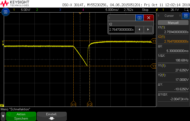

ich habe eine 24V Spannungsversorgung die mit einer USV abgesichert ist.
Fällt die 24V Versorgung aus, habe ich einen kurzen Spannungsabfall
bevor die USV Akkus übernehmen.
Und zwar (mit Oszi gemessen, siehe Bild) von 24V auf 17V für eine dauer
von 5ms. Dieser Einbruch reicht aus, um den hinter der USV liegenden
Rechner ab und zu abzuschießen. Ich müsste also den Einbruch der
Spannung wesentlich schmälern.
Wie berechne ich einen passenden Kondensator / passende Diode?

Der Rechner hat eine maximale Leistungsaufnahme von 14W. Also ~600mA bei
24V.
Ich würde den Kondensator aber gerne großzügig auslegen, da es sehr
wichtig ist, das er nicht bei Spannungsausfall ausgeht.

Theoretisch reichen 470µF aus, um den Einbruch abzufangen.
(Die Werte zur Berechnung sind oben alle gegeben)
Mach 1000µF rein und Ruhe hat's.

Die USV mit Akkus, der Rechner (ein Beckhoff Embedded PC) sowie die
restliche Beckhoff Steuerung, Switches sind in einem Schaltkasten der
sich bewegt und an dem keine Kabel mitgeführt werden
(Datenlichtschranken für Datenkommunikation). Das Netzteil was die USV
versorgt liegt extern unbeweglich in einem anderen Schaltschrank. Bei
jedem Start bricht also die Netzteilversorgung weg und die USV übernimmt
die Versorgung des Steuerrechners und der Sensorik. Alles funktioniert,
nur der Rechner startet ab und zu neu und damit auch die Steuerung.
Der Rechner wird mit 24V Versorgt. Das Netzteil ist fest verbaut.
Gemessen ist die Spannung an der Spannungsverteilung für den
Schaltschrank (also an Reihenklemmen). Überlastet wird die USV nicht
sein. Es ist eine Phoenix Contact 24V USV mit 2x12Ah Akkus dahinter.

Ich denke, der Einbruch wird mit Kondensator nicht kleiner, die Ecke ist
der Spannungseinbruch an dem die USV den Ausfall erkennt und dann
zuschaltet.
Um den Rechner zu stützen, müsste man wohl dort ein anderes
Versorgungskonzept entwickeln.

Ein Kondensator kann den Zeitpunkt hinausschieben wann die USV
anspricht. Allerdings ist es gut möglich das bei einem langsameren
Abfall der Spannung die USV schon bei niedrigerer Spannung anspricht.
Genau kann man dass aber nicht sagen - da hilft wohl nur probieren.
Wegen mehr Verzögerung könnte es einiges mehr als die berechneten
470/1000 µF benötigen.
Wenn man Angst hat wegen Stromspitzen beim Anlaufen, könnte man zwischen
den Kondensator und die zu puffernde Spannung noch eine Diode (z.B.
Schottky) und einen Widerstand (Bereich 10 Ohm) parallel schalten. Das
laden des Kondensators wird damit verlangsamt.

Frage Beckhoff ab welcher Schwelle ein PowerFail erkannt wird. Wie schon
erwähnt sollte der Einbruch auf 17V für die internen Schaltnetzteile zur
Versorgung der Elektronik damit noch kein Problem haben. Da aber bei so
einem PowerFail Aktionen (var_persisten speichern, shutdown, etc)
ausgelöst werden sollen, ist es wichtig das so zeitig wie möglich zu
erkennen. Damit wird die interne Kapazität besser für diese Arbeiten
ausgelastet. Deshalb wird Verl irgendeine Erkennung eingebaut haben, die
etvl. wie zu vermuten, bei ca. 17V anspricht.

Dann finde erstmal raus, welche Spannung der Rechner an dem 24V
Anschluss mindestens benötigt, damit die internen Spannungen zuverlässig
erzeugt werden können.
