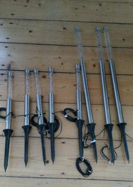

Anbei mal ein Foto. Es sind zwei Sets: die langen Stäbe sind mit
Farbwechsel, die kurzen nicht. Die Solarpanels hingen am Ende des Kabels
und sind schon entsorgt, ich habe also je zwei Kabelenden ohne die
Lichtsensorelektronik.

Moerchen L. schrieb:
> Die Solarpanels hingen am Ende des Kabels und sind schon entsorgt,
Dumm gelaufen.
Die Solarpanele haben in der (Standard-) Schaltung folgende Funktion:
- Wenn sie genügend Spannung liefern, dann ist es tagsüber, und der
Strom der Solarpanele geht in den Akku.
- Wenn sie keine Spannung liefern, dann ist es Nacht, und die bunten
Lämpchen werden aus dem Akku versorgt. Bis zum nächsten Morgen, wenn es
wieder hell ist, oder bis die Akkus leer sind.
Somit kannst du also diese Funktion ("automatisch einschalten bei
Dunkelheit") nicht mehr nutzen.
--> Wenn du anstelle der Solarpanele nun direkt ein kleinen Netzteil
(bis max. 2.5 V, der Wandler in der Leuchte wirds schon richten) an die
Zuführungs-Strippen anschliesst, dann "denkt" sich die Elektronik, es
ist tagsüber, und läd den Akku (/den du drin lässt). Sobald du das
Netzteil ausschaltest, meint die Elektronik, es wäre Nacht, und schaltet
die Lämpchen an.
Allerdings wird vermutlich dein Netzteil deutlich mehr Strom liefern als
deine Solarpanele, also wirst du die Akkus kaputt quälen, wenn du das
Netzteil von z.B. 08:00-20:00 laufen lässt.
Also lässt du daher das Netzteil nur von 08:00-12:00 laufen, und
schaltest dann das Netzteil aus. Schon denkt sich die Elektronik: Heu,
es ist nacht, und macht die LED an (die werden ja jetzt aus dem Akku
versorgt). Somit leuchtet dann deine LED-Beleuchtung von 12:00-20:00
(dann sind die Akkus wieder leer), und dann lässt du die Schaltuhr
wieder von 20:00-24:00 laden. Ungute Zeit, denn da sollten die LED ja
eigentlich scheinen .. also alles blöde. Villeicht findest du eine
besser Zeit-Aufteilung.
--> Alternativ kannst du folgendes machen: Deine Zuführungskabel zu den
ehemaligen Solarpanelen musst du nun in der Leuchte so umlöten, dass sie
direkt auf die Akku-Kontakte gehen. Den Akku entfernst du, und schaltest
dann vor dem Netzteil eine Schaltuhr. Die kann dann ja von 20:00-08:00
an sein. Die Elektronik (der Aufwärts-Wandler für die Versorgung der
LED) wird dann anstelle aus dem Akku "aus dem Netzteil" gespeist, und
liefert den korrekten Strom und SPannung an deine LED.
