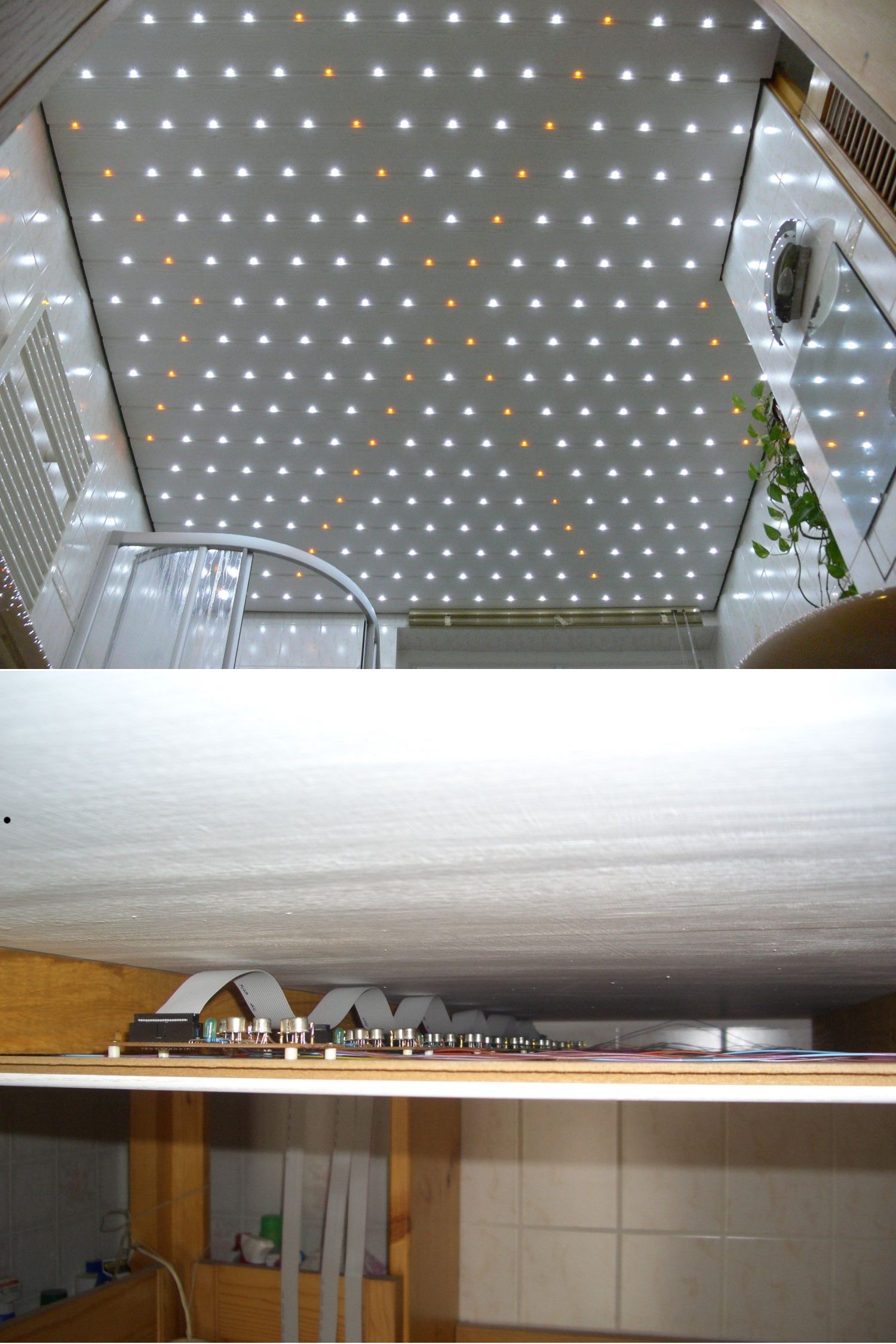

ich habe vor nunmehr über 13 Jahren eine Badbeleuchtung bei mir
eingebaut. Funktioniert seitdem tadellos und ohne Probleme. Allerdings
ist mir in letzter Zeit das Licht zu dunkel. Entweder lassen die LEDs
nach oder mein Augenlicht wird schlechter, oder auch beides. Jedenfalls
möchte ich die damals eingesetzten LEDs (Osram LW T67C S2V1, PLCC2)
durch solche mit 3 Chips (PLCC6, 5050) ersetzen. Abgesehen davon, dass 3
statt 1 Chip schon eine höhere Beleuchtungsstärke ergeben, sollten
heutige LEDs eine höhere Lichtausbeute als vor 13 Jahren haben.

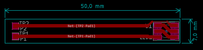

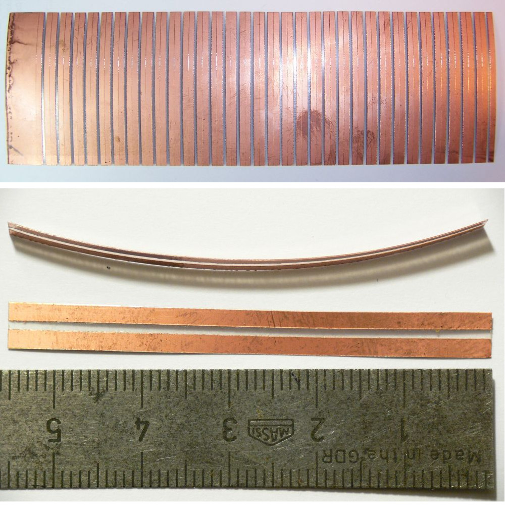

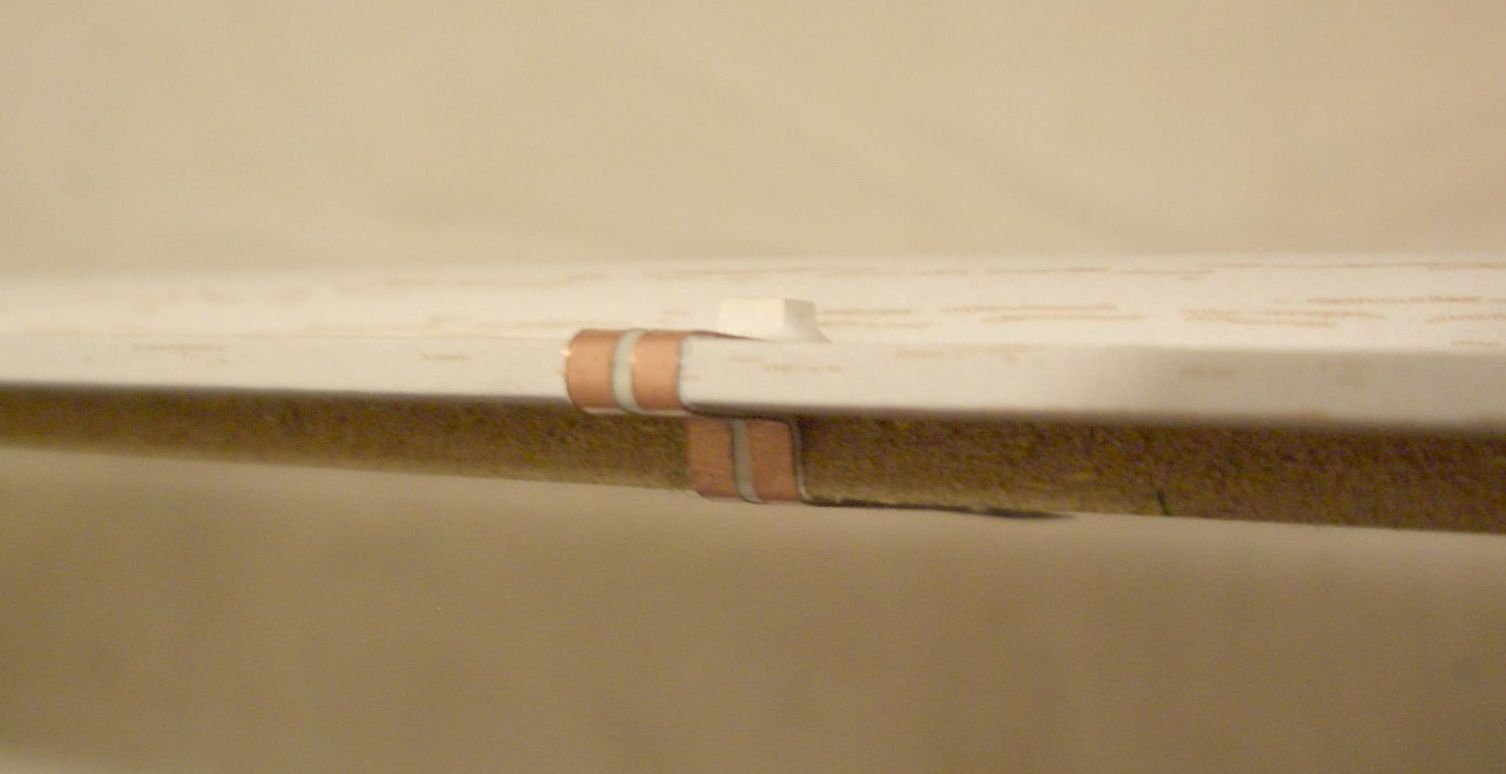

Wie auf den Bildern zu sehen, habe ich die LEDs auf flexible PCBs
aufgelötet und diese dann um die Feder der Paneele herum geklebt. Das
PCB-Rohmaterial dazu hatte ich noch von DDR-Zeiten rumliegen und die
Streifen mit einem Cuttermesser erzeugt.

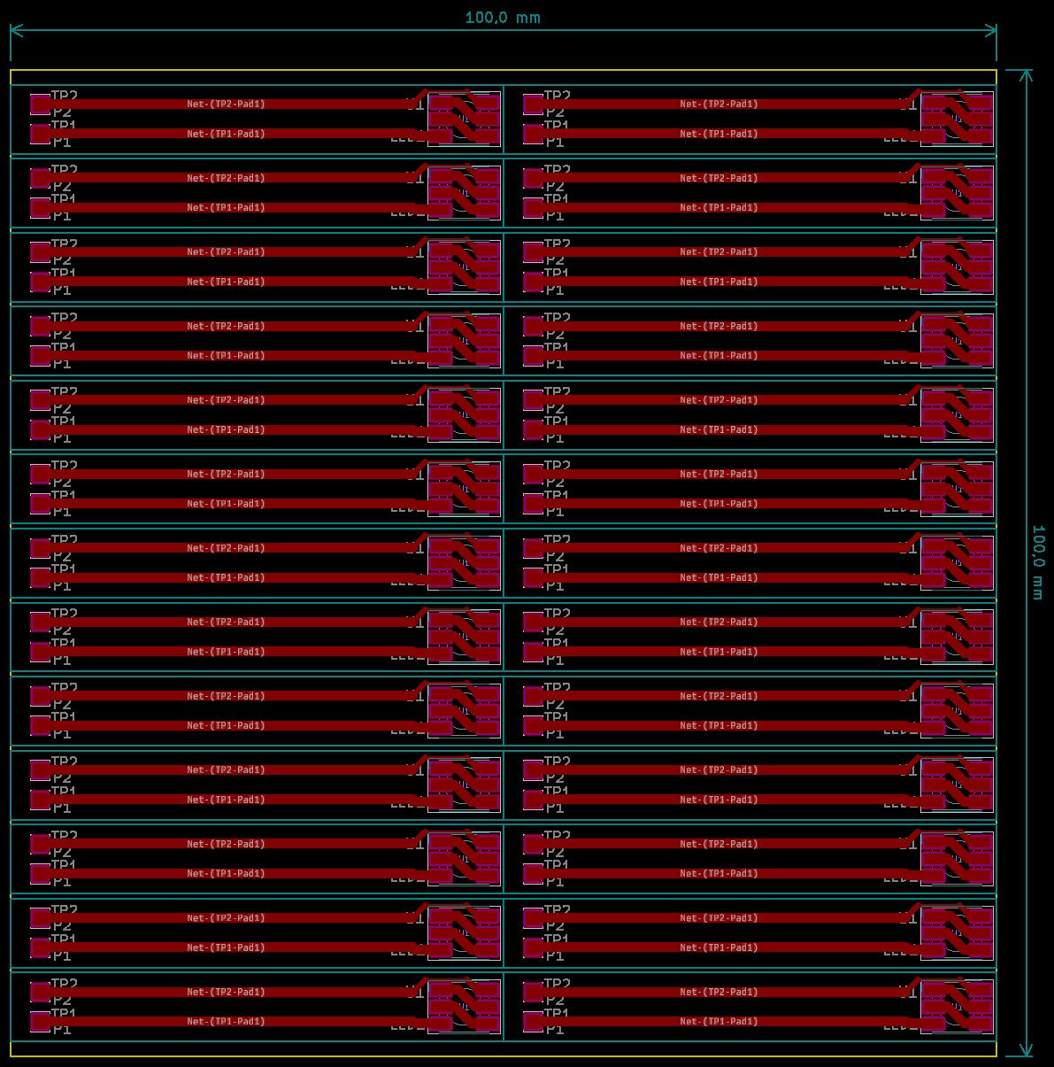

Leider ist das Zeug alle und für die PLCC6-LEDs sind Streifenleiter auch
nicht so optimal. Also habe ich im KiCad mal einen Entwurf gezeichnet,
zu einer Platte von 100 x 100mm² zusammengeführt und mal bei Elecrow
angefragt. Der Preis für 15 solcher Platten hat mich dann doch aus dem
Sessel gehoben, über 400$. Für ein Hobbyprojekt.. na ja. Mit sagen wir
mal 120€ hätte ich mich anfreunden können, jetzt suche ich nach
Alternativen. Dass es ein anderer Fertiger jetzt so viel billiger macht,
davon gehe ich mal nicht aus.

Reinhard R. schrieb:
> Größe auch zweitrangig, gerne auch Reste.
Sehe ich das richtig, dass du so ca 50 x 120 mm² brauchst? (15 Stück je
50 x 7 mm²)
Die könnte ich auch noch als DDR-Altbestand im Keller rumliegen haben.

Danke für dein Angebot, aber nee, reicht leider nicht. Von den 50 x 7mm
bräuchte ich ca 350 Stück. Ich hatte 15 von den zusammengesetzten
Platten mit je 26 Stück angefragt. Wären zusammen 390 Stück, aber wie
gesagt, 350 würden reichen.

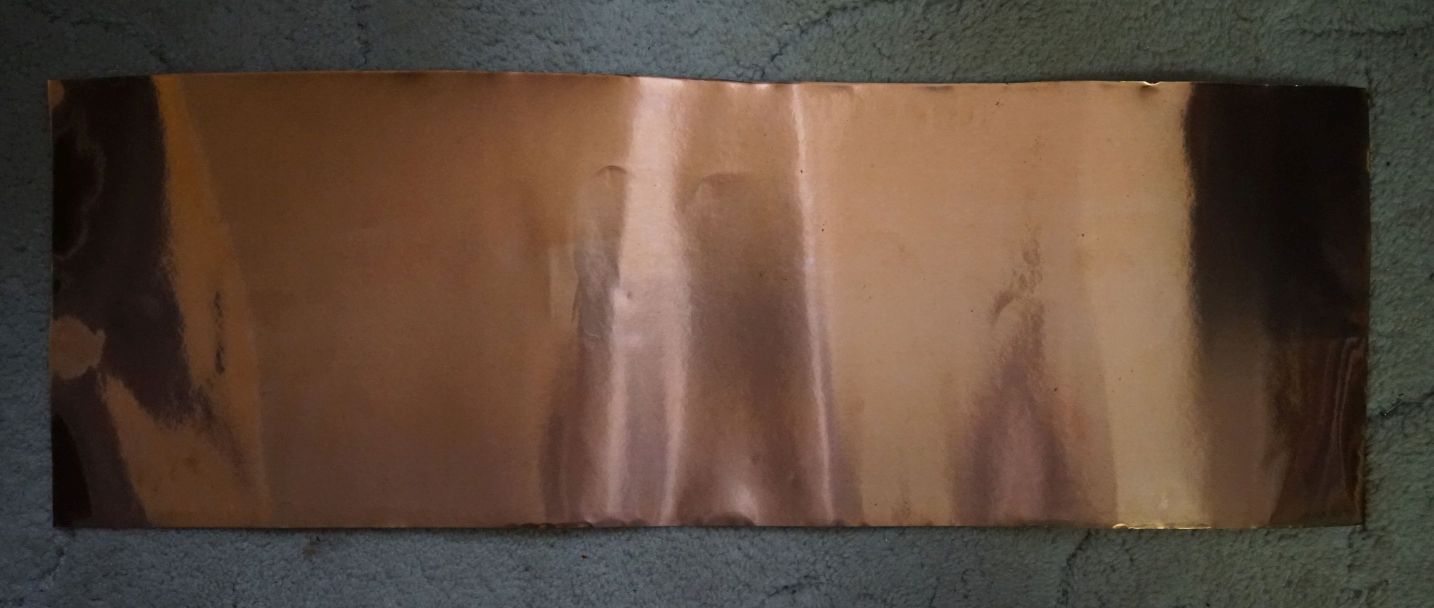

von Reinhard R. (reirawb)
ich habe gerade von einem Foristen per PN ein viel versprechendes
Angebot bekommen, schaun wir mal was draus wird.
Reinhard
kurze Zwischeninformation, ich habe heute das Rohmaterial für mein
Projekt zu einem fairen Preis bekommen. Danke nochmal an 'Uwe S.
(der_dreckige_dan)' für die schnelle und unkomlizierte Abwicklung.
Jetzt kann die Arbeit erst mal richtig los gehen :-)
Ergebnisse werden zu gegebener Zeit hier veröffentlicht.
