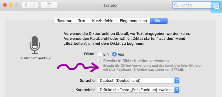

(Firma: Q3) #6009061
Iche hier schrieb:
> Frank E. schrieb:
>> Siri läuft auf Wunsch lokal, kann man in den Systemeinstellungen
>> einstellen ...
> Na, das zeig mir mal! Dann müsste Siri ja auch im Flugzeugmodus
> funktionieren! Ich hab da meine Zweifel!
Natürlich nur die Spracherkennung/Diktat-Funktion ohne
Cloud-Intelligenz.
Weil Sonntag ist und ich ein wenig Zeit habe, habe ich gerade mal ein
paar Zeilen Xojo gecodet, in denen der Change-Event eines Textfeldes (in
dem sich der Cursor befindet) auf eintreffende Zeichen aus der
Diktat-Funktion wartet und diese sofort an ein Textfile anhängt. Der
Computer ist allemal schnell genug, die Datei nach jedem einzelnen
Zeichen zu öffnen und wieder zu schließen, so dass die Ausgabedatei auch
bei einem unterwarteten Abbruch immer verwendbar bleibt. Mit etwas mehr
Aufwand könnte man z.B. bei Pausen obehalb einer bestimmten Zeitspanne
auch jeweils eine neue Datei beginnen ...
