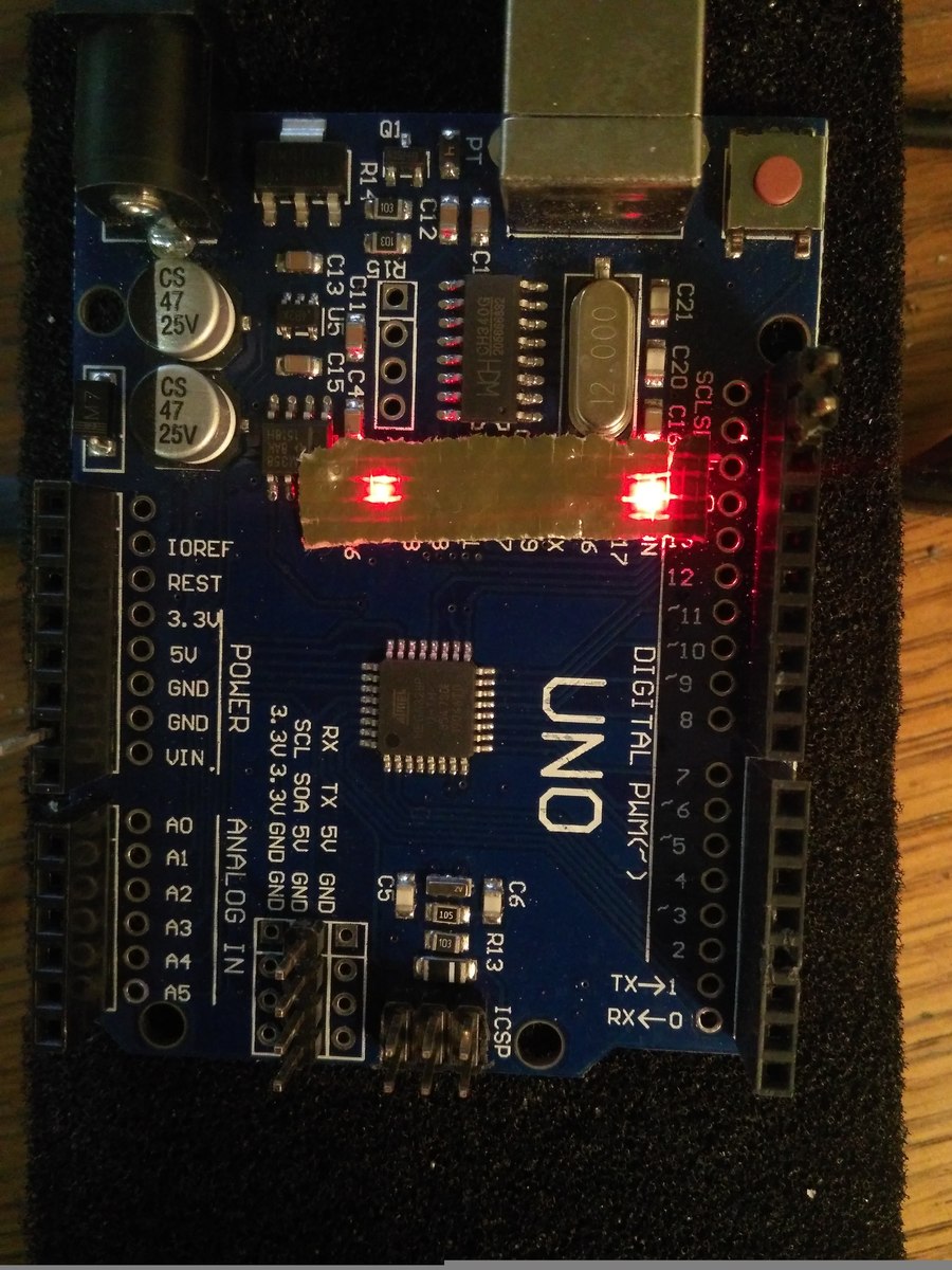

Jo, wird immer schlimmer, aktuell Arduino Uno Clone. Wenn die leuchten,
kann man nichts mehr lesen.
Nun könnte man die Widerstände anpassen - oder Panzertape benutzen. Man
fragt sich wirklich, was das soll.
