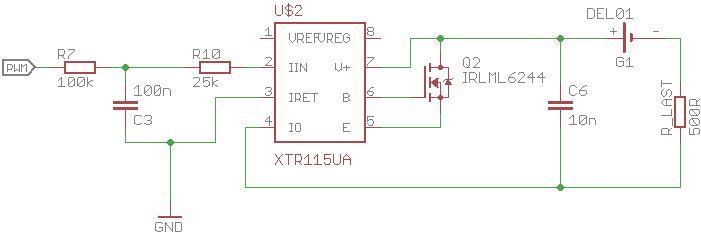

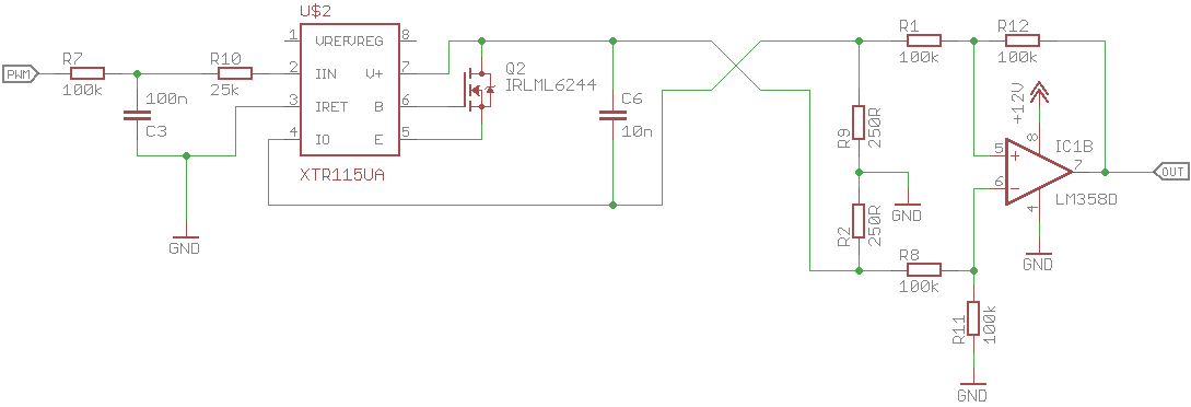

Ich habe eine Schaltung für eine Stromschleife aufgebaut, siehe Anhang.
Der linke Teil ist der Sender und der rechte Teil der Empfänger.
Dazwischen sind später ein paar Meter Kabel.
Ich hätte die Spannung natürlich auch digital übertragen können, wollte
aber mal eine Stromschleife bauen. Bisher leider nicht so erfolgreich...
Der Ausgang des Empfängers hat immer 10V (egal, ob der Empfänger mit dem
Sender verbunden ist oder nicht). Ich habe für den Empfänger diese
Application Note genutzt:

Der Sender selbst scheint aber auch Fehler zu haben. Bei der Fehlersuche
ist mir aufgefallen, dass ich V+ nicht mit +24V verbunden habe, wie es
im Datenblatt steht. Das habe ich testweise gemacht, allerdings wird der
XTR115 dabei ziemlich heiß, da scheint also noch ein anderer Fehler zu
sein.
Weiß jemand was ich falsch mache?
Vielen Dank
David
Moderator (Firma: Titel) Persönliche Seite #6001324
Du willst alles auf einmal. Der Spruch "Teile und herrsche!" gilt gerade
bei der Fehlersuche.
Warum testest du nicht erst einfach mal deinen Sender mit einem simplen
Lastwiderstand und einem daran angeschlossenen Voltmeter? Und gib doch
den Sollwert erst mal nicht als PWM ein, sondern als Spannung aus einem
Poti/Netzteil. Vorteilhaft ist hier eine Batterie (die ist hübsch
potentialfrei!) und ein dahintergeschaltetes Poti.
Wenn dann plausible Werte herauskommen, dann kannst du dich mal an den
Empfänger machen. Und den Empfänger würde ich vor Anschluss des Senders
auch erst mal mit einer Batterie und einem Poti auf Funktion testen.

Ok, ich habe nun erst einmal den Sender untersucht.
Als Eingangsspannung habe ich 1,54V gemessen (vor R7). Zwischen R7 und
R10 sind es dann noch 0,33V. Am Pin IIN liegen 0,03V an.
An einem Lastwiderstand R_LAST von 500 Ohm messe ich 0V Spannungsabfall.
Das wird vermutlich daran liegen, dass ich an V+ keine
Versorgungsspannung angelegt habe. Verbinde ich V+ mit 24V fallen 0,72V
ab, es sollten also rund 1,44mA fließen. Dabei wird der XTR aber wieder
heiß. Ich vermute, dass die 24V potentialfrei sein müssen.
Schalte ich in Serie zu dem Lastwiderstand ein isoliertes Netzteil mit
24V, fallen 0,45V über dem Widerstand ab, das sollten dann rund 0,9mA
sein. Der XTR wird dann auch nicht mehr heiß.
Ändere ich die Eingangsspannung auf 5V, fallen 0,5V über dem
Lastwiderstand ab. Bei 0V Eingangsspannung sind es 0,09V.
Das sieht für mich danach aus dass mit der Eingangsspannung etwas nicht
stimmt und ich eine potentialfreie Spannungsquelle in der Stromschleife
brauche.

Und was ist "die Eingangsspannung" tatsächlich? Eine PWM? Mit welcher
Frequenz und welchem Tastverhältnis?
Also etwa ein Fünftel.
Vom Fünftel also noch ein Zehntel.
Wenn du dir den R1 und den R2 von der ersten Seite des Datenblatts in
dein Schaltplanmakro miteinzeichnest, dann erkennst du, dass
entsprechend der beteiligten Sapnnungsteilerwiderstände diese Spannungen
soweit passen.
Newbie schrieb:
> Iret darf nicht auf Ground.
Das war gleich mein erster Verdacht: bunt durchmischte
Massepotentiale...

Den Sendeteil habe ich auch schon mal so aufgebaut und bin darauf
reingefallen. Das mit IRET nicht auf Masse ist korrekt, das IC IST quasi
auf eine Verwendung im 4-20mA Sensor zugeschnitten, der eine
Fremdversorgung bekommt.
Da es schnell gehen musste und der Preis keine große Rolle spielte, habe
ich den AD694 genommen. Sehr einfach aufzubauen und keine
Überraschungen.

Ja genau, ein PWM Signal (generiert per FastPWM mit Prescaler 1 bei
F_CPU = 16MHz). Die Frequenz sind rund 244Hz und das Tastverhältnis
20000:65535. Die 1,54V passen also ungefähr.
Newbie schrieb:
> Iret darf nicht auf Ground. Damit machst du dir deine Strommessung in
> der regelschleife kaputt. Schau mal ins Datenblatt.
Ok, das verstehe ich. Ich habe die Verbindung von Iret zu Ground
entfernt. Aber wie soll in Iin dann ein Strom fließen? Meine erste Idee
war IO mit Ground zu verbinden, aber das scheint nichts zu bringen.
