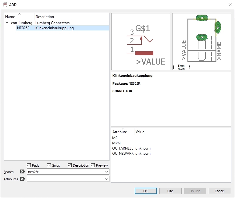

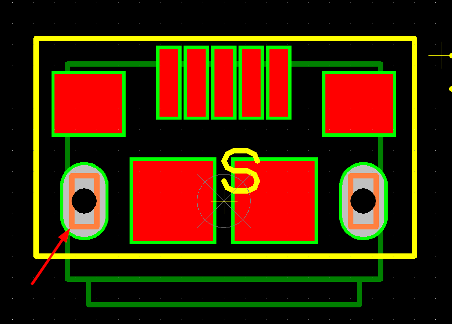

Gast #6001253
Denns schrieb:
> da kam mir die Idee das die evtl.
> irgendwo in den Untiefen der Bibliotheken ist
In "Eagle" gibt es eine Buchse mit der Bezeichnung NEB25R
Vorsicht: Wenn du Buchsen bestellst stelle sicher,dass die
Pin-Belegungen stimmen.Hab schon erlebt,dass die chinesischen Buchsen
eine andere Belegung hatten als das in der Eagle Library angegebene
Teil.Ausserdem,beachte auch,dass es auch Buchsen mit 2.1mm gibt (die
verwende ich sehr oft)

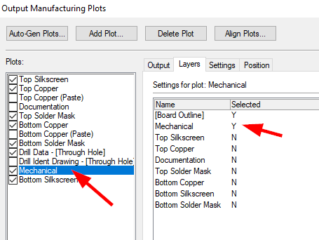

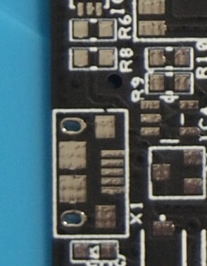

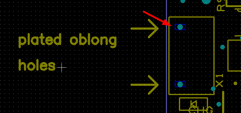

Ganz einfach.
Mach einen Mechanical Layer, den du als GML-Exportierst. In deinem
Ovalen Pad zeichnest du dann einfach ein Rechteck mit den Außenmaßen des
Langlochs und schreibst es als Kommentar in den Silkscreen (und am
besten auch bei der Bestellung) ein Oblong Hole.
Hat bei mir immer funktioniert
