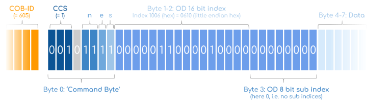

Ich habe einen CANopen Slave, welchen ich mit einem Arduino ansteuern
möchte. Der CAN-Bus funktioniert soweit tiptop und ich kann Daten
verschicken und empfangen, jedoch weiss ich nicht, wie ich nun eine SDO
schicken kann, um damit das OD zu manipulieren.
Der Aufbau des CAN-Frames ist im Anhang zu finden. Der Slave hat Node
Adresse 10. Im OD möchte ich auf den Index 0x2301, SubIndex 0x00
zugreifen, ein int64_t Wert.
Wie genau baue ich da die CAN Message auf? Die can_id müsste ja zuerst
einmal den function code beinhalten (0b1100 für SDO transmit) sowie die
node id (0x0A). Wo genau kommt nun aber der Index und der SubIndex hin?
Hier noch der Auszug aus dem Header der Library für CAN:

Gruss Bert
OP #6001803
Danke,
Ich kenne grundlegend wie CANOpen funktioniert, habe es schon mehrfach
verwendet, aber die Wrapping Funktionen für SDOs habe ich noch nie
selbst geschrieben.
https://www.csselectronics.com/screen/page/canopen-tutorial-simple-intro/language/en
NMT ist im pre-operational mode und somit kann es bereits SDOs
empfangen.
Grundsätzlich müsste der SDO Frame wie angehängt aussehen. Wenn ich nun
nur einen CAN Frame verwenden möchte, dann darf ich da maximal eine
4byte Payload verschicken:
- Für Transmit ist der Function Code - >0b1100
- CCS ist auf download -> 0b001
- 1 Bit Reserve -> 0b0
- 2 Bit für Bytes die keine Daten enthalten in der Payload -> 0b00
- 1 Bit, ob alle Daten in einem Frame sind -> 0b1
- 1 Bit, ob Datengröße in den oberen 2 Bit angegeben ist -> 0b1
- 2 Byte Index -> 0x2302
- 1 Byte Subindex -> 0x00
- 4 Byte Payload -> int32_t value
Kann das so hinkommen?
